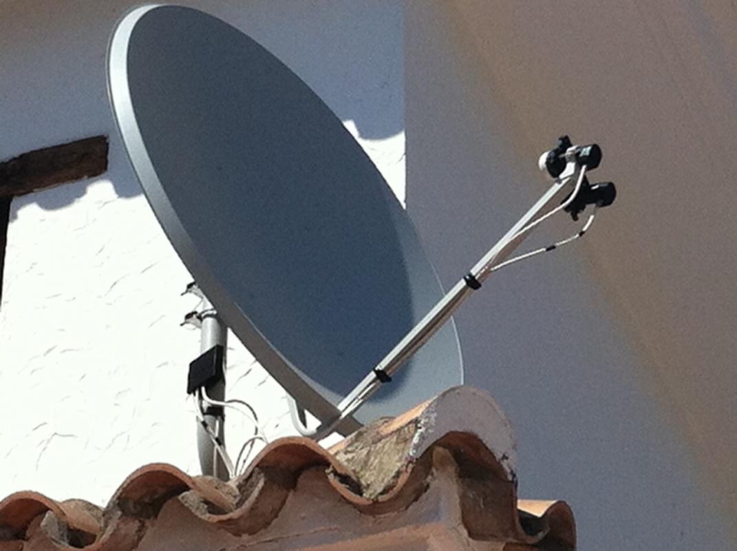

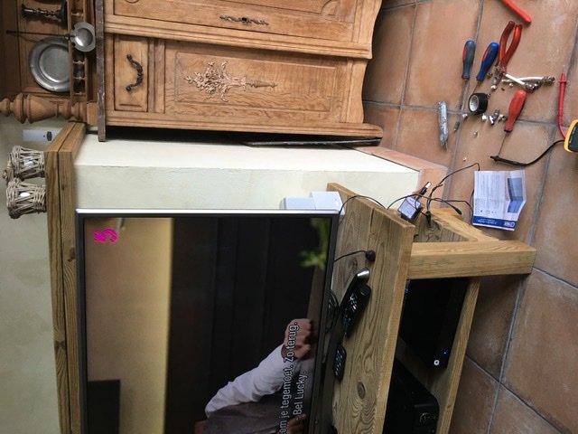

En ze zijn weer weg nog altijd niet met het volle resultaat. Zie de foto hoe de installatie er nu uitziet.
Op de receiver heb ik astra 1 op LNB1 gezet en astra 3 op LNB2 (ook al omgekeerd geprobeerd). Als ik nu een multi scan laat lopen op beide LNB's krijg ik iets van 1300 en meer zender. Nu staat bv wel één HD, VTM HD, Canvas HD,... ertussen maar er staat nu geen één zender van TV vlaanderen meer tussen die op astra 1 zit. Vier, 2BE, vijf,... zitten en nu niet meer tussen. Terwijl het twee dagen geleden omgekeerd was...

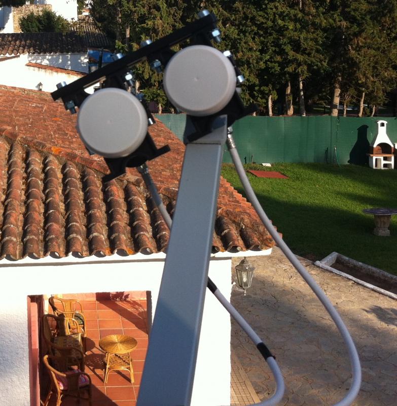

Dag Sprietje,

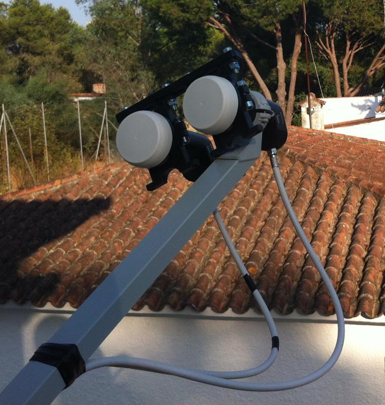

Ik heb getracht om goede fotos te maken vanuit de schotel gezien en vanaf de zijkant. Hopelijk heb je er iets aan.
De LDB die in de clip zit is de astra 23,5.

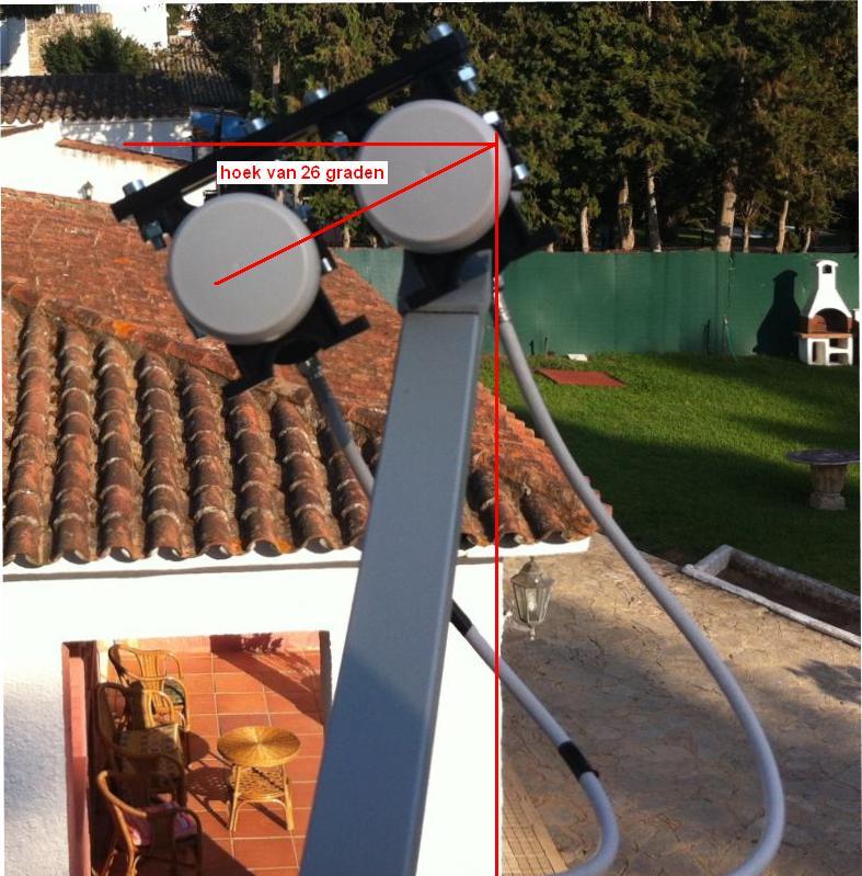

Ze hebben gewoon niet gedaan wat ik heb uitgerekend.
De schuinte van de rail is goed. Die moet 26 graden schuin staan en dat staat hij precies, zie de bijlage.
Mebo870, dat moet dat niet meten vanaf de lnb-arm maar van iets dat verticaal staat. Ik heb de muur van het huis genomen en de lnb-houder staat precies 26 graden schuin.
Maar de hart op hartafstand van de lnb’s had ik geschreven moet 64mm zijn en ze hebben ze 79mm uit elkaar gezet, 15mm te veel dus.
De skew van de lnb’s kan ik niet goed zien maar heel erg verkeerd zullen ze niet staan.
Als je maar 50% signaalkwaliteit hebt, dan hebben ze de schotel niet goed op de Astra 23,5 uitgericht. Die moet met die 120cm-schotel minstens 80-85% zijn en afhankelijk van het merk misschien wel 90-95%.
Maar ik denk dat ze die bewust iets naast de Astra 23,5 moesten zetten op ook de Astra 19,2 nog te kunnen ontvangen omdat de kop van de Astra 19,2 helemaal verkeerd staat.
Wat een schotelmonteurs! Heb ik het al helemaal voor ze voorgekauwd, bakken ze er nog niets van.
Staat de lnb van de Astra 19,2 wel naar het midden van de schotel gericht, dus 5 graden schuin t.o.v. de lnb in de klem van de arm?

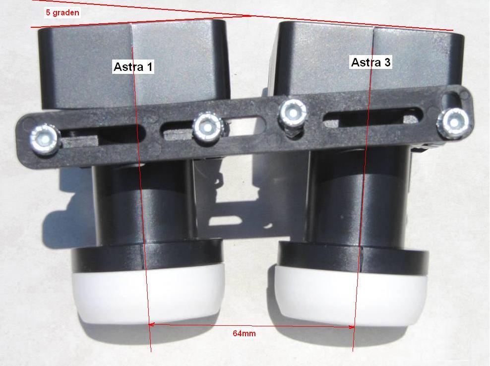

In Cadiz moeten de koppen hart op hart 64mm van elkaar staan gemeten van pukkeltje voorzijde lnb tot
pukkeltje voorzijde lnb.
De lnb van de Astra 23,5 moet in de klem zitten.
Om de lnb van de Astra 19,2 er aan te kunnen bevestigen, kun je het beste de “Wentronic-2-fach-multifeedhalter-fur-23-40-lnb”gebruiken, zie bijlage1.
Ik heb 2 bijlages toegevoegd hoe dat er dan uit komt te zien met twee stuks Inverto Black Ultra Quad (Zie bijlage 2 en 3).
Waarschijnlijk hebben de installateurs deze lnb-klem niet maar iets anders.
Belangrijk is dat de lnb van de Astra 19,2 oost 28mm lager komt te staan dan die van de Astra 23,5. Dat kun je meten met een waterpas en een duimstok.
Belangrijk is ook dat de twee koppen naar elkaar toe zijn gericht en wel met een hoek van 5,2 graden
zoals ook staat afgebeeld op de foto waar op staat Astra 1 -Astra 3.

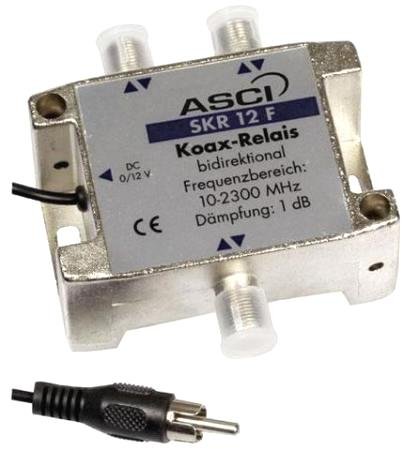

Gebruik ook goede 2/1 diseqc-switches, bijv. de Spaun 212 WSG, zie bijlage 4.
De skew (schuinte) van de lnb moet als volgt staan:
Astra 19,2 = 23 graden
Astra 23,5 = 27 graden
d.w.z. met de wijzers van de klok meegedraaid als je naar de binnenzijde van de schotel kijkt gemeten t.o.v. verticaal waterpas.
Print de bijgevoegde hoeken (zie bijlage 5 en 6) uit zodat je kunt zien hoe schuin de lnb’s moeten staan.

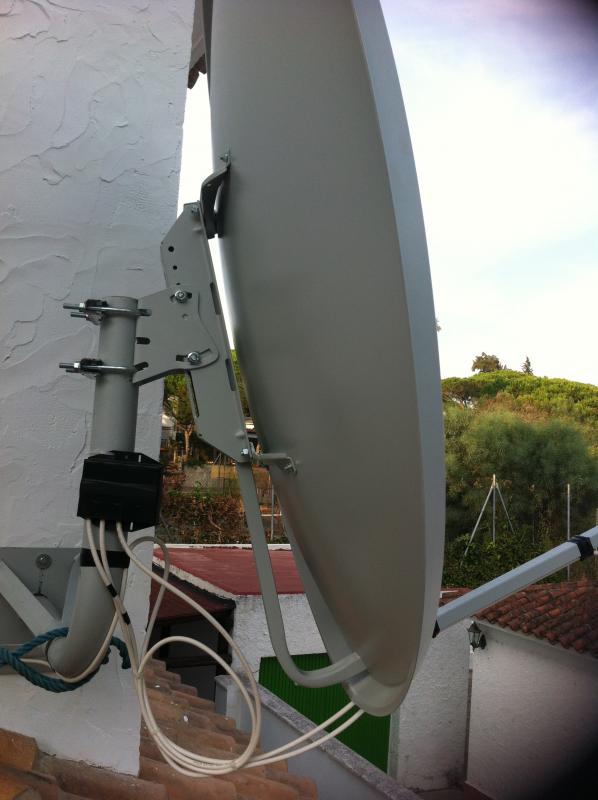

Dag Sprietje,
Voor ik begin te foefelen had ik graag nog even uw mening over de helling van de schotel. Zou deze meer moeten hellen of zouden ze dit toch op zijn minst goed gedaan hebben? Qua richting hebben ik even met een app mijn iphone gekeken en hij lijkt me de juiste richting uit te wijzen maar dat is dan met het blote oog.
Beste biosat
Ik mag toch aannemen dat die schotelmonteurs de schotel met meetapparatuur hebben uitgericht. Ook is het zo, dat als je de Astra 23,5 reeds ontvangt, het alleen nog maar fracties van millimeters zijn om de optimale stand te hebben, zeker met een 120cm-schotel.
Om de Astra 19,2 beter te ontvangen moet je alleen de lnb dichterbij plaatsen.
Om te kijken of je beter signaal op de Astra 23,5 kunt krijgen, moet je alleen maar aan de schotelsteun duwen en trekken zonder iets los te maken. Nooit aan de schotel zelf trekken, dan kun je hem permanent vervormen zodat hij niets meer waard is.

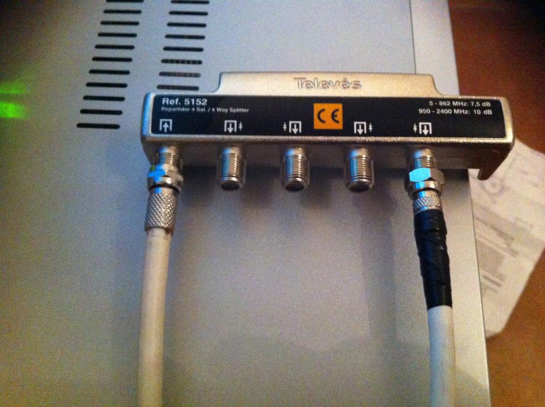

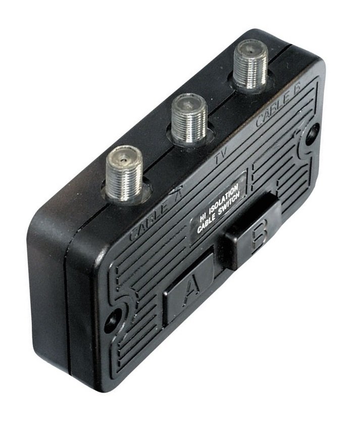

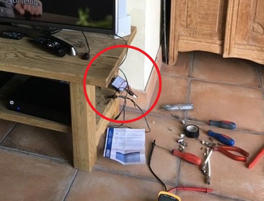

Edit: ik merkte bij het zoeken dat de kabel juist voor de receiver ook nog door een bakje gaat. Zie afbeelding. Ik weet neit wat dit is en of het er iets mee te maken heeft? Ik heb ook even geprobeerd om het bakje er van tussen te halen en de kabel rechtstreeks op de receiver te hangen maar dan vond hij geen zenders. Mss is dit iets?
