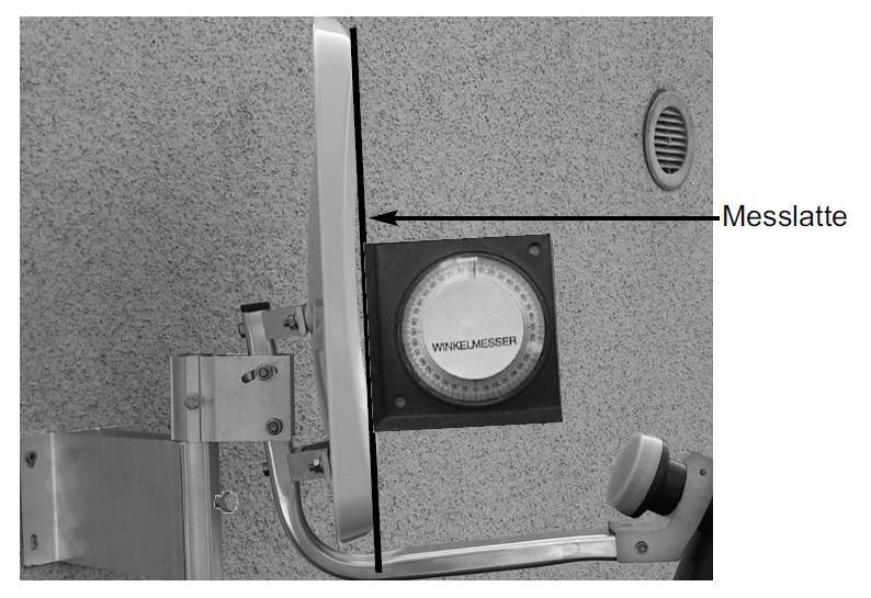

Beste rikje
Een Technisat TripleSat heeft inderdaad de diseqc-volgorde zoals je schrijft.
Astra 19,2 op 1, Astra 23,5 op 2 en Astra 28,2 op 3.
De lnb-arm moet precies naar de Astra 19,2 wijzen.
Op een TripleSat zit geen elevatieschaalverdeling.
In Utrecht moet de elevatie op 29 graden staan.
De schotel heeft een offsethoek van 26 graden. D.w.z. dat de schotel 3 graden achterover moet staan. Dit houdt in dat als je een waterpas tegen de voorzijde van de schotel houdt, de bovenzijde 23mm achter de onderzijde moet staan, zie ook de bijlage.
Om de richting van de Astra 19,2 te bepalen gebruik je de site http://www.dishpointer.com/

Wil jullie allemaal hartelijk danken voor jullie hulp.
Ik heb eindelijk signaal, de schotel stond te ver na achter gericht.op dit moment is hij zenders aan het zoeken dus ga er vanuit dat het helemaal goed komt.
