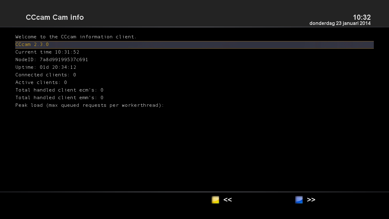

wat voor een softcam gebruik je?
Ik ben op mijn Vu+Solo2 OPENPLI 4.0 staan, de schotel grote is 63 cm.
Misschien ook nog even de vraag van Wiz beantwoorden, welke softcam gebruik jij, zoals b.v. CCCAM 2.3 of Oscam of...?
om cccam versie te controleren. ;)
menu-instellingen-softcam/ci-softcam instellingen-druk blauw(informatie)-Cccam info
grtz Philip
ps: en net boven Cccam info staat Cccam smartcard info. ;)
