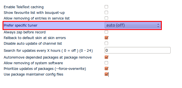

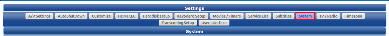

dan zul je even de preferred tuner moeten selecteren. Standaard staat deze op automatisch. In de webinterface zit hij onder settings, system tabje. Als je tuner b wilt proberen de preferred op B zetten.

ik kan het niet vinden om b als prefered tuner te zetten , gaarne nog een duidelijk instructie , het kan nl aan tunera liggen

open de webinterface.
links onderin vind je de settings:
klik op system:
Middenin scherm:

of via de AB ( Voor Open PLI )
Menu --> instellingen--> systeem--> diverse instellingen
Dan staat er op de 5e plek voorkeurs tuner.
Deze zal waarschijnlijk op auto staan.
Door middel van de pijltjes toets naar links of rechts in te stellen op A of B
Groetjes Alv

oke ondertussen gevonden , moet alleen box nog testen
