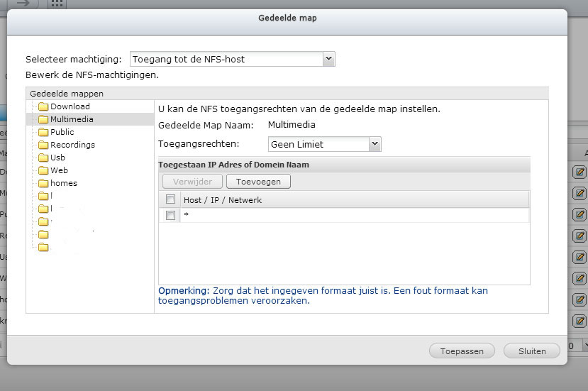

Wel zal je de nfs in je NAS moeten aanzetten,en een naam geven,alsook op de gepaste map toegangsrechten moeten geven (niet hetzelfde als bij windows toegangsrechten).
Ook heb ik een user moeten maken in mijn nas,omdat ik volle functie's zou hebben tussen vu duo en mijn nas.

Hieronder een voorbeeld hoe ik mijn NAS heb ingesteld voor de vu duo.

er is geen conflict, nfs en cifs zijn wel in staat dat te handelen. Je hebt gelijk dat je ze niet beiden vuduo of settopbox kan noemen, dat gaat natuurlijk niet werken.
