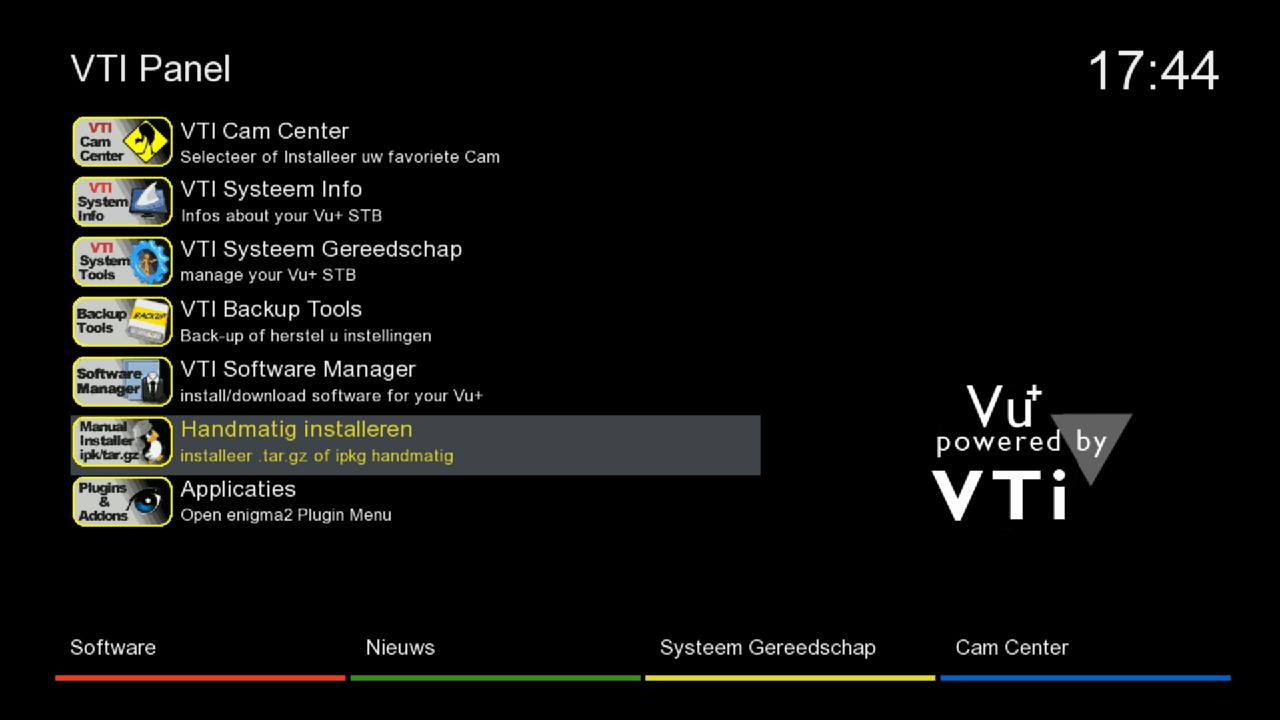

Kijk je daar nu echt overheen of is deze optie bij jouw niet beschikbaar?
In VTI-Panel de één na laatste optie boven applicaties, zie bijlage.

Helemaal gelijk, heb niet op de Header gelet :(  puur gereageerd op de opmerking VTI optie.
