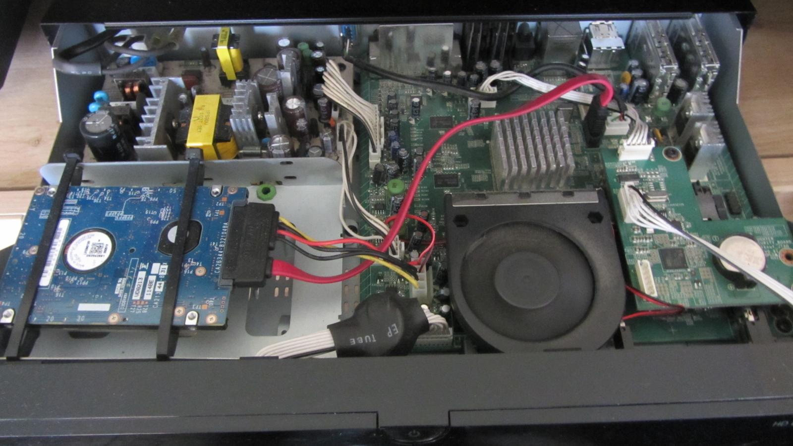

Na het plaatsen van een fan ook geen warmte problemen meer

Als je een geschikte fan klikt op de daarvoor ontworpen plek en de HDD op de normale manier monteert gaat het grootste deel van de luchtstroom door de voeding, daar lijkt die ook het meest nuttig. Zo te zien koelt jouw fan juist het moederbord.

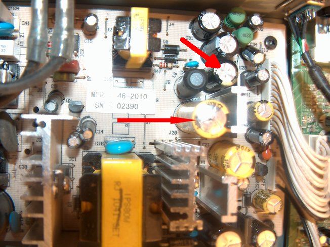

Weet iemand waar ik de juiste Elco kan bestellen ?
10 Volt  4700uF  105 graden
De meeste elco's zijn doorsnede 16mm......maar de elco in de ET9000 is 13mm
En je hebt maar weinig ruimte naast het koellichaam.
iemand zei tegen mij dat ik beter 25 Volt kan doen dan de origenele 10 Volt.....is dat ook zo ??

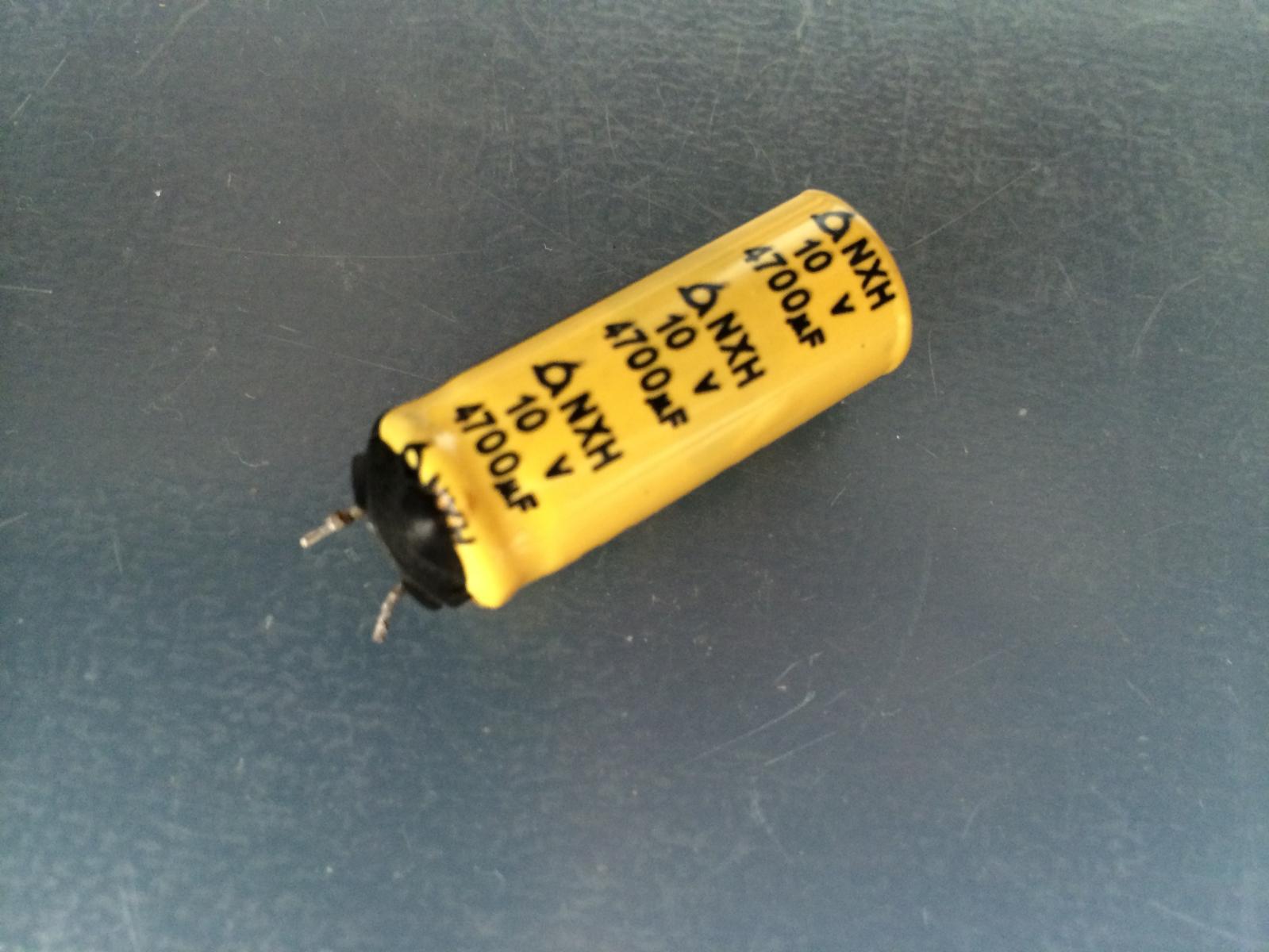

Mijn ontvanger (ET9000) is donderdag spontaan terwijl we aan het kijken waren uitgesprongen en begon opnieuw op te starten. Dit dded hij zo een keer of 3, rebootte steeds na enkele seconden het opstartscherm te laten zien en toen opeens helemaal niks meer. Na uit-aanschakelen van de hoofdschakelaar gaf hij alleen nog 5 keer een blauw knipperlampje en dan dood.
Uiteraard was de reparatie ook niks meer dan de bekende elco. Wij hebben hem ook vervangen voor een 25volt model, hij doet het weer als vanouds. Hierbij een foto van de kapotte elco. Je ziet dat van bovenaf dus niet, is echt uit zijn voegen gesprongen onderaan.

Aan de onderzijde helemaal opgebartsen....inmiddels vervangen voor 16 Volt....deze was 16 mm doorsnede.
Dus de poortjes van de elco maar iets hoeven te verbuigen.

Let ook op de levensduur bij het vinden van een vervangende elco. De Samyoung is ontworpen voor 10.000 uur op 105 graden, Veel goedkope vervangers komen slechts op 2000-3000 uur. (bv  panasonic FC series 4700uF 25 volt) Dan loopt je het risico dat ie al binnen een jaar weer defect is.

BIj mij waren er 2 elko's bol de bekende 4700uF/10V en eentje daarboven van 2200uF/10V.
Beide vervangen voor Panasonic FR serie en de spanning naar 16V.
