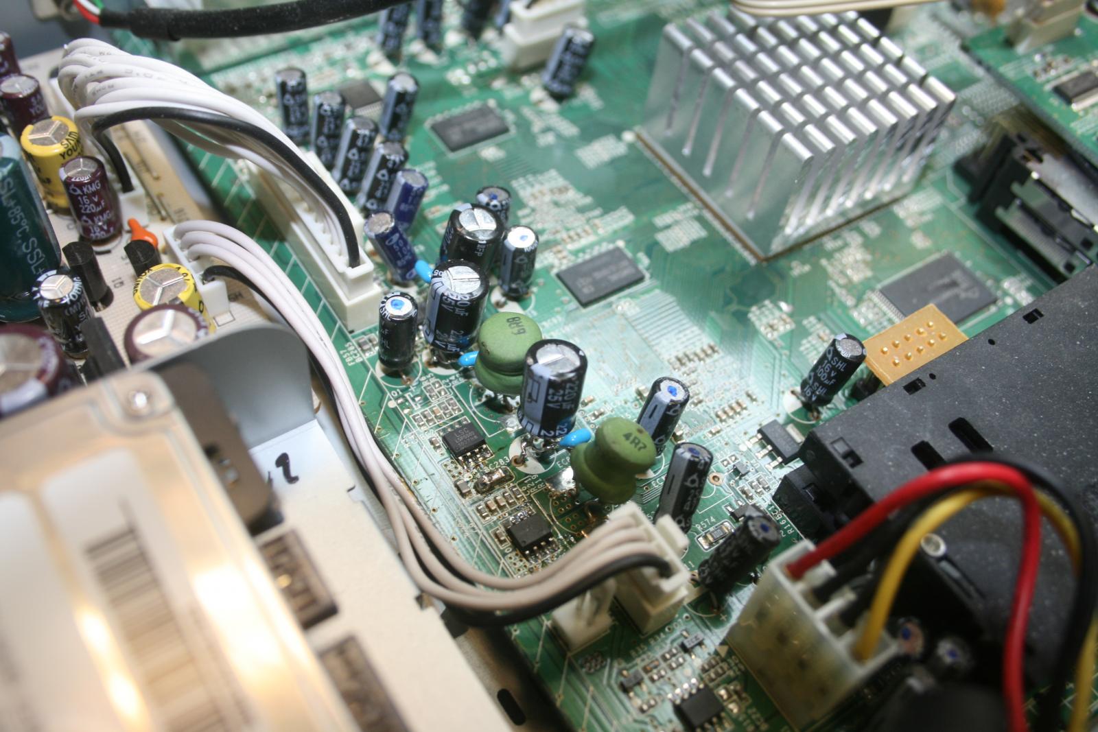

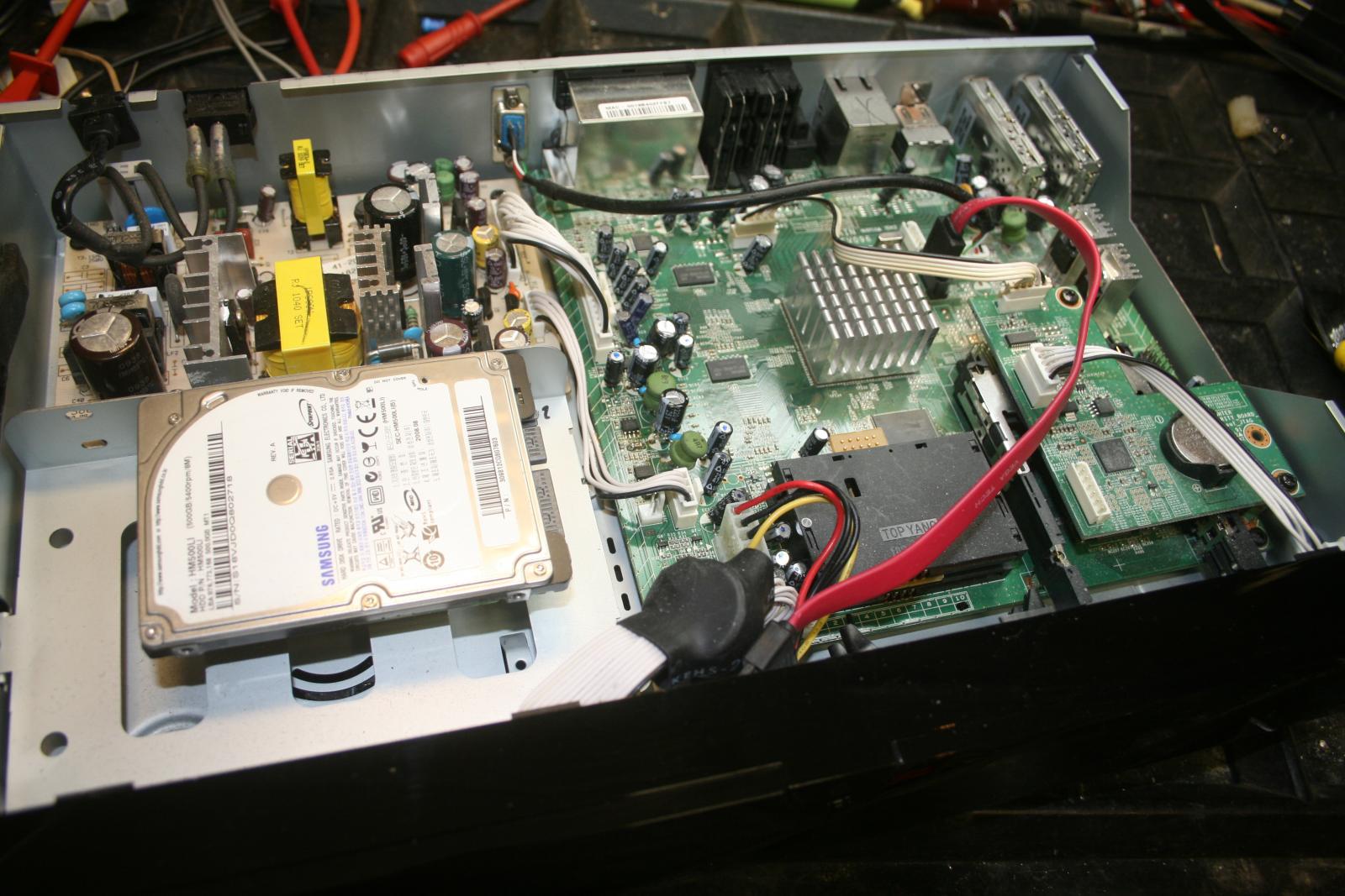

Zoals verwacht, de box stond in standby en was niet meer op te starten. Aan en uitzetten paar keer blauwe led knipperen en verder niets. Hoor wel de HD spinnen. Nu kan ik wel een nieuwe voeding kopen,maar is het zeker dat het de voeding is? Kan ik iets meten?

Het enige wat je zeker weet is dat er een probleem is met 1 of meer voedingsspanningen. Meestal komt dat door een probleem in de voeding zelf en dan nog weer meestal door 1 of meer defecte elco's. Maar niks is gegarandeerd, het kan ook een kortsluiting of ander defect op het mainboard zijn. Een 'power good' signaal loopt via het mainboard weer terug naar de voeding.
Wil je zekerheid, dan zul je een offerte moeten vragen bij een reparateur of zelf alles nameten.

als de voeding goed is dan zit de fout  waarschijnlijk op het board.
deze is net zo opgebouwd als b.v. een vu ontvanger.met op de print 3 spannings regelaars.(U1-U2-en U5)
Pas hier dezelfde modificatie voor als bij de VU duo
mocht daarna de ontvanger nog niet starten ?dan is zeer waarschijnlijk U1 of U5 defect(dit zijn LSP5502 en LSP5503)hieruit moet de 5 volt komen.de datasheets zijn op internet wel te vinden en anders heb ik ze wel voor je

Inmiddels de voeding vervangen,nog steeds 5 keer blauwe led, zelfde modificatie als de vu, welke condensator moet dat dan zijn ?
