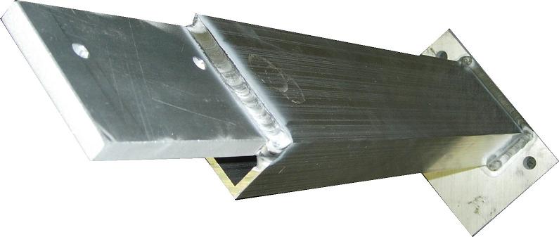

Helaas ben ik iets te onvoorzichtig geweest met het opbouwen en uitrichten van mijn Triax 110cm schotel.
Hierdoor is de LNB-arm iets te ver doorgeboven, waardoor hij nu 'metaal-moe' is.
Dit betekent dat hij vrijwel niet meer exact en recht uit te richten is en ook een beetje wind zorgt er al voor dat de arm wat gaat buigen.
Hier wat foto's (let vooral op het met rood omcirkelde gebied en klik voor een grotere versie):

Als je geen nieuwe vindt, zat ik nog te denken aan een oplossing in de volgende richting:
Die arm is hol, niet? Kun je 'm in het "metaalmoeë" gedeelte vullen en verstevigen met constructiekit, of met cement of iets anders?
(Ik ben geen materiaal-expert, maar daar is vast een slimme vulling/versteviging voor te vinden ;) )

Naar mate de schotel groter wordt, wordt de lnb-arm ook langer. Je kunt dus geen arm van een kleinere schotel gebruiken.
Ik denk niet dat er van die arm nog iets te maken is. Wat ik wel vreemd vind is de lnb-houder. Die is helemaal niet van Triax. Gaat het wel om een Triax-schotel? Staat dat merk op de schotel?

Hmm cement in een schotelconstructie? Het zou kunnen, maar schotelwerk is wel milimeterwerk en ik weet niet of je het echt zo goed gerepareerd krijgt.

laat hem toch terug lassen,als je zo iemand in je buurt hebt
eerst terug in model zetten en lassen maar

Zou dat dunne pisbakkenstaal dat verdragen?
en waarom niet
een auto is trouwens 0,8 mm nog dunner

Ja smetje, en wat is terug in model? Als de lnb 1cm hoger of lager komt te staan, staat die al niet meer in het brandpunt van de schotel.
En pisbakkenstaal? Het is aluminium.
Ach en als je bij Hirschmann een beetje zielig doet over die mooie schotel en geknakte arm, krijg je die arm misschien wel voor een habbekrats.
Wel een foto meesturen van het geknakte gedeelte van de arm zodat ze het goed kunnen zien.
Je wilt er tevens een multifeed op plaatsen. Wedden dat er forummers gaan vragen om de schotelarm te schoren. Als je het geheel wilt laten lassen, misschien kunnen ze die arm dan ook vastlassen aan je schotel met twee schoren.
Ik zou er allemaal maar mee oppassen want zodra, Sprietje gaf het al aan, de arm niet meer in de juiste positie staat kun je het lastig krijgen met het juist uitrichten zo niet onmogelijk omdat je brandpunt niet meer klopt.

En ja lassen enzo kan wel en is allemaal leuk, maar zoals op de foto's ook te zien is moet er een kleine 'knik' in die arm zitten. Een rechte arm lassen uit een stuk staal is wel te doen, maar om die knik op de graad precies erin te buigen is een heel ander verhaal.

Als er een multifeed aan deze arm komt, zijn bij deze Triax schoren geen overbodige luxe.
Deze blikken klaparm heeft snel de neiging door te hangen bij enig gewicht meer dan 1 lnb, en bewegen bij een stevige zucht wind.
