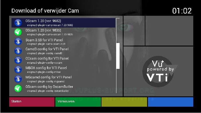

Met frisse moet weer tegen aan gegaan. Maw Oscam configuren blijf RUK! Ik kan anders niks van maken. Opnieuw de vu+ duo voorzien van een versie image install. Nu zie ik een bestand "OScam config by OScambulter". Daar ook een poging gemaakt. Ik kan al gif in nemen. Weer geen config bestanden geïnstalleerd. Het blijft kort gezegd ENORM RUK!!!

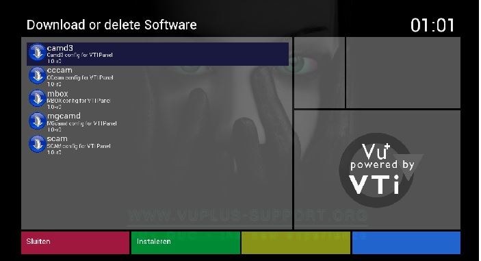

Overigens waar heb je die VTI image vandaan? Beetje vreemd dat iedereen de optie heeft om config files te installeren en jij niet. Of komt die image soms ook van een of andere veilige site?

Op zich de goede site maar hierbij in elk geval de juiste link naar de Image http://www.vuplus-support.org/wbb3/index.php?page=DatabaseItem&id=687 want zoals ik het nummer nog net kan zien gebruik jij het verkeerde of een te oud Image.

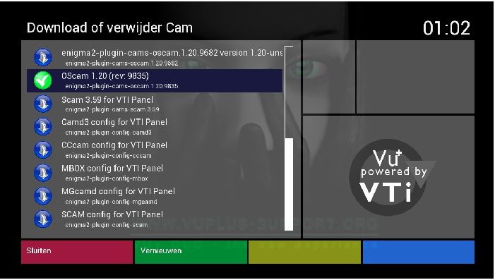

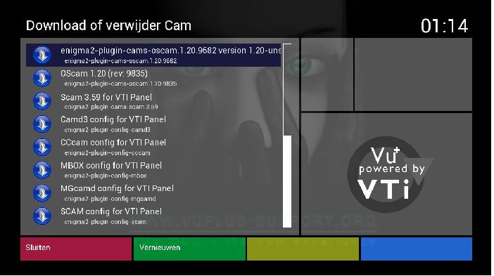

Zo te zien heb jij in elk geval een Oscam versie geïnstalleerd.

Oscam is geactiveerd en er staat een groen vinkje bij. Ik ben steeds aan het googlen of ik een antwoord kan vinden op mijn vraag.
Gewoon zelf de config files in je etc/tuxbox/config zetten.

Je boxtype in elk geval op 'dreambox' zetten! Je kunt het best even via de plugins OscamButler installeren. Via deze plugin kiest je voor Canal Digitaal en seca3. Bewaren en desnoods je box laten herstarten.. Je kunt me daarna een P.M. Sturen voor een fijn afgestemde oscam.server... Ik gebruik VTi 9.0.3
