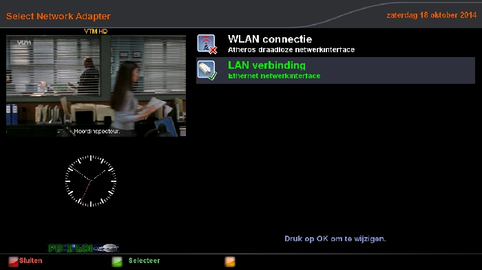

TVguy Geplaatst: 18 oktober 2014 Auteur Geplaatst: 18 oktober 2014 Aan de patchkabels en de bekabeling in het algemeen ligt het niet. Dat heb ik nu wel uitgesloten. Routers en switchen hebben er ook niets mee te maken. Moet dus in de DM8000 zelf iets aan de hand zijn. Vreemd is ook dat OpenWebIf via de standaard (bedraade) netwerkpoort, aan 10mb, alleen als lege client geladen wordt in IE. Je ziet dus de kanaallijsten niet e.d. Doe je hetzelfde via wifi dan opent OpenWebIf wel. De client en de inhoud. Heb ook gemerkt dat bij de start van een opname, spin up van de harde schijf, het beeld soms gedeeltelijk zwart wordt. Een korte onderbreking in de stream, als het ware. Dit was vroeger bij de oude DM7000 altijd het geval, maar met de DM8000 heb ik het tot nog toe nooit gezien. Misschien zit het toch ergens in de voeding. ontvangers: Dreambox 7000 - Dreambox 8000 (openPLi) schotels: 1m draaibaar - Visiosat G4+1:(19E/13E/1E/5E/5W) - 54cm:(10E) - 60cm:(23E/28E)

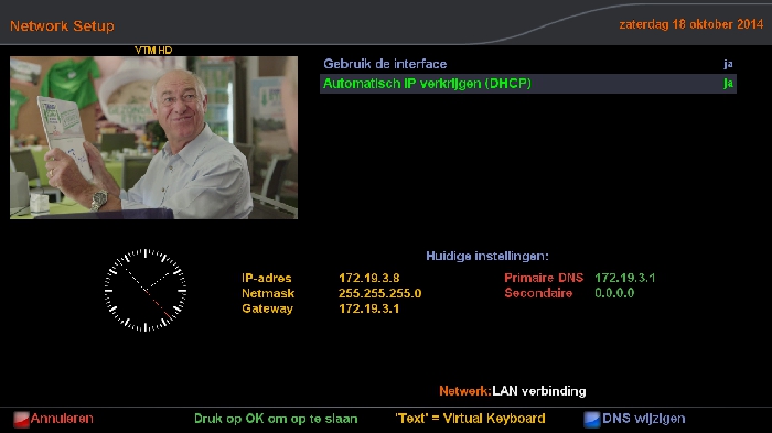

TVguy Geplaatst: 27 oktober 2014 Auteur Geplaatst: 27 oktober 2014 Wel, min of meer. Andere IP-adressen. WLAN ook geactiveerd, op een ander IP adres, om de "trage" LAN te vervangen. Niemand hier heeft een netwerkprobleem met zijn dm8000. Heb ook al een aantal buitenlandse forums gecheckt. Ook daar weinig info over een mogelijk netwerkprobleem met de dm8000. Het is echt wel een uniek geval, vrees ik. Het gaat fout in de hardware of heel misschien de bootloader omdat hier de netwerkkaart al een eerste keer ge-initialiseerd wordt. Ook dat is via telnet in te stellen. Staat nu op "auto-negotiate". ontvangers: Dreambox 7000 - Dreambox 8000 (openPLi) schotels: 1m draaibaar - Visiosat G4+1:(19E/13E/1E/5E/5W) - 54cm:(10E) - 60cm:(23E/28E)
iemand Geplaatst: 27 oktober 2014 Geplaatst: 27 oktober 2014 (aangepast) Waarom heb je het interne netwerk adres niet in de range 192.168.*.* ? zie http://nl.wikipedia.org/wiki/RFC_1918 of http://nl.wikibooks.org/wiki/Computernetwerken/IP 27 oktober 2014 aangepast door iemand gr. Erik
