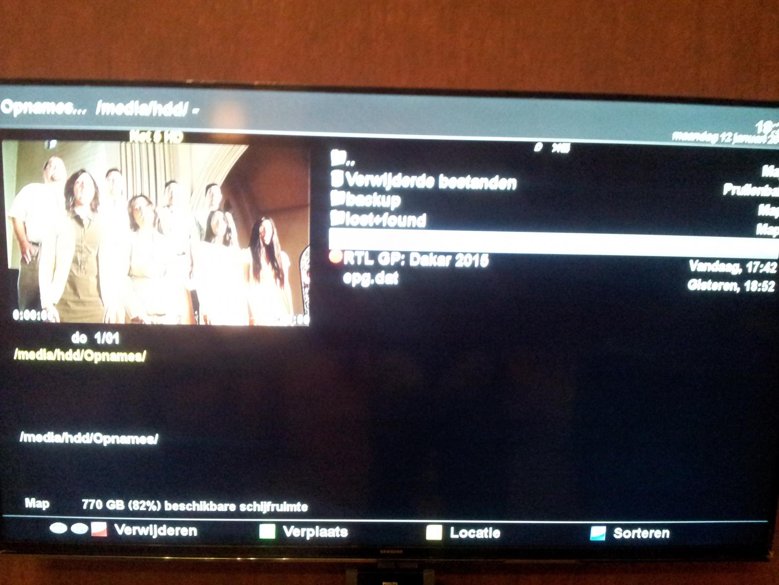

Nog een vraagje, kun je de default map voor opname ook instelen, heb alo gezocht maar zag het zo nog niet. (openPli)

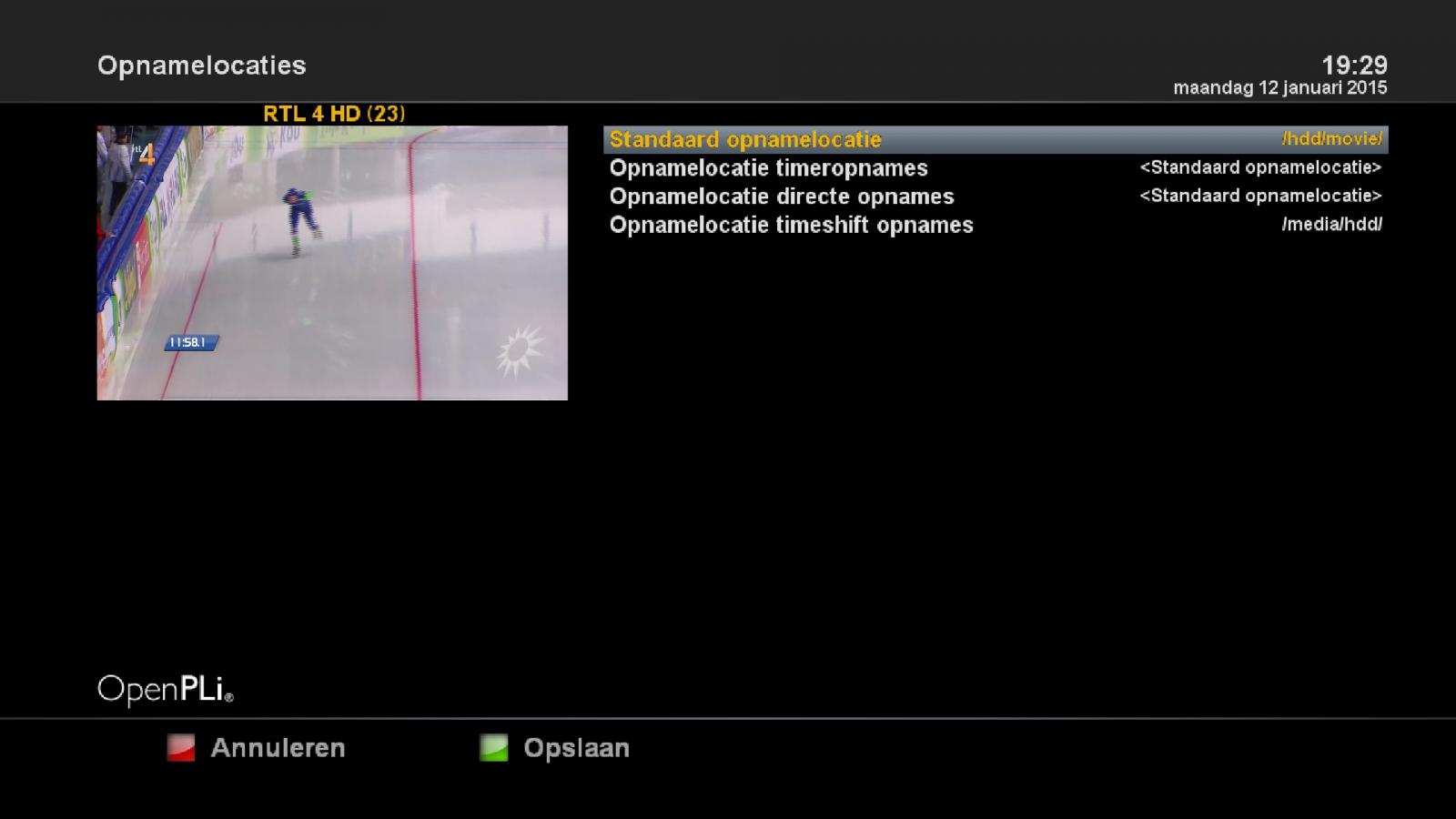

Mooi dat het gelukt is en ja, je kunt de de opnamelocatie wijzigen.

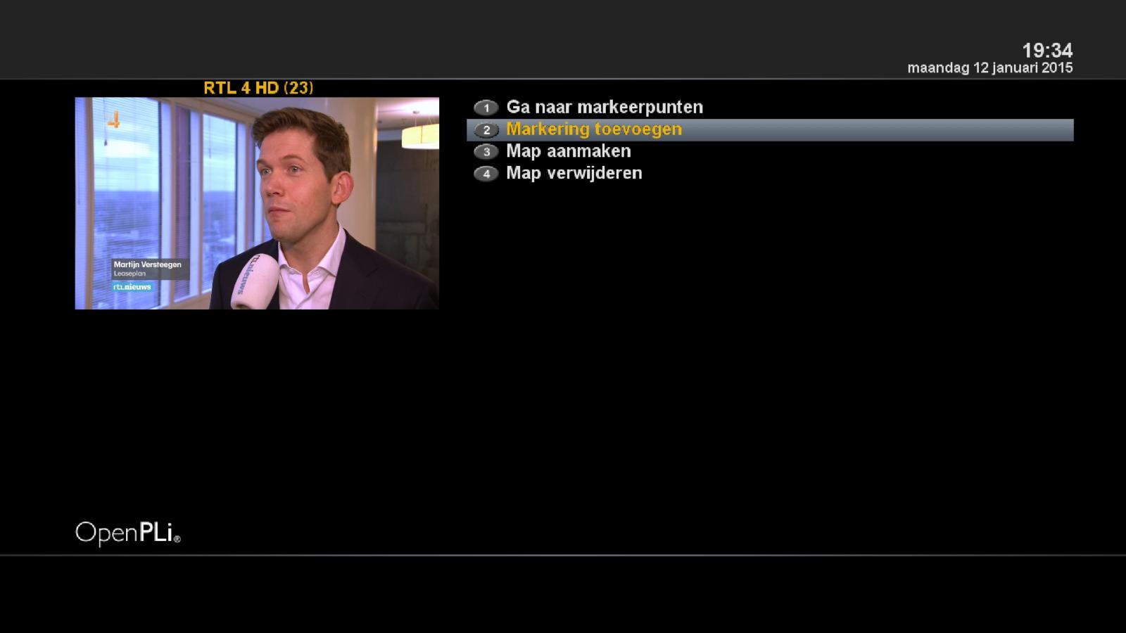

Daarvoor moet je via de Menu optie 'Opnamelocatie' een nieuw Markeerpunt aanmaken.

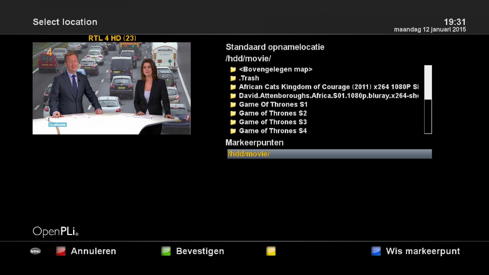

Als je op de Standaard locatie gaat staan en dan op OK klikt dan zie je de mogelijke locaties in beeld en staat de cursor op Markeerpunt.
Klik nu op de Menu-knop en dan kun je een nieuwe locatie kiezen en daarvan een Markeerpunt aanmaken.
Doe dit even uit mijn hoofd dus het kan een nuance verschillen.

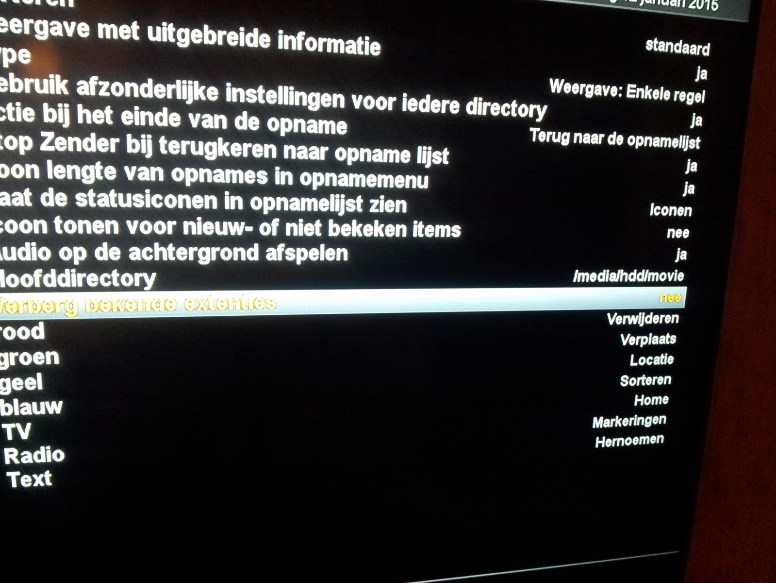

Nog niet gelukt.
Ik doe volgend
Opnamelijst, menu, menu,
Probeer dan in de settinglijst de hoofddirectory in te stellen naar
/media/hdd/opnames (aangemaakt markeerpunt.
Maar deze kan ik niet selecteren in het menu, pijl links en rechts om door de mogelijkheden te scrollen.
Je zit ergens fout.

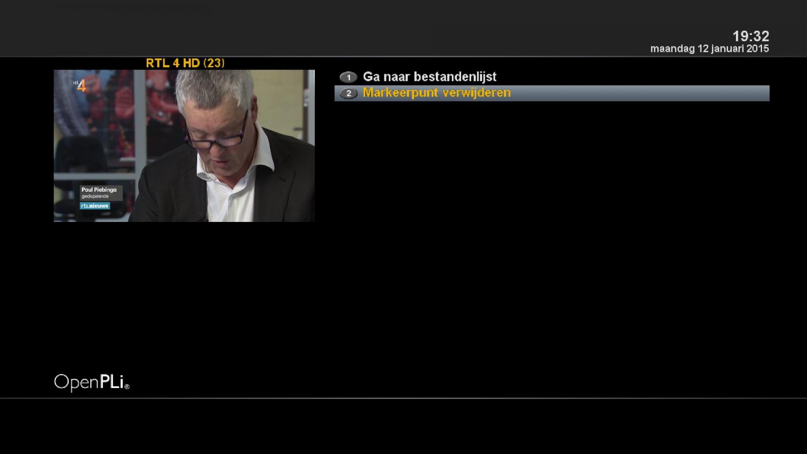

Ga via Menu - Instellingen - System - Opnamelocatie -Ok - Ga naar bestandenlijst - Menu - Ga naar Markeerpunten en kies de juiste locatie, zie bijlagen.
