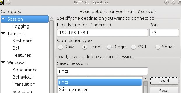

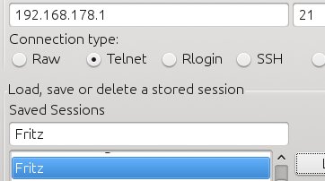

Con Geplaatst: 16 maart 2015 Geplaatst: 16 maart 2015 Omdat ik weer geen inkomend (voip) geluid heb, het volgende. Voorheen activeerde ik telnet met #96*7* en kwam ik via Putty met 192.168.178.1 (21) in de Fritz. Nu krijg ik een heel ander scherm en kan ook niet meer mijn ding doen. Dit is imo sinds de laatste update. Wie weet hier meer van? Groet, Con. Gloeiende, gloeiende, een beetje humor moet kunnen, anders ga je maar ergens anders heen.. Sinds november 2024 gelukkig weer glasvezel via KPN. Internet/PC: modem/router Fritzbox en TP-Link accesspoint, switch (8), switch (4) PC: Intel Nuc i7 met W11. Laptop Thinkpad met W11 met 24H2. Asus Gigabyte Home Assistant, 20 Shelly's en 2 ESP-tjes en Zigbee.

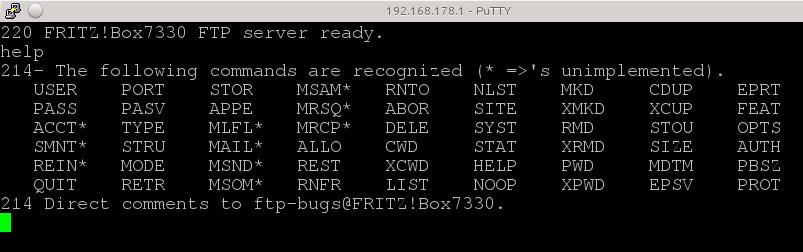

mati Geplaatst: 16 maart 2015 Geplaatst: 16 maart 2015 Telnet gebruikt poort 23 FTP gebruikt poort 21 Volgens je bovenste screenshot maak je verbinding naar poort 21, vandaar FTP ? Pli op DM800, VU+ DUO en DM8000 met 4xDVB-S2, Wave Frontier T90

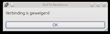

Con Geplaatst: 17 maart 2015 Auteur Geplaatst: 17 maart 2015 (aangepast) Nadat ik eerst #96*7* belde om telnet toegankelijk te maken en het volgende activeerde; Kreeg ik de foutmelding; Het vreemde is dat ik (volgens mij) voorheen ook nog mijn password moest geven, krijg nu gelijk de foutmelding. Ook vreemd, op mijn telefoon krijg ik de melding telnetd on, wat hier die "d" doet is mij een raadsel. 17 maart 2015 aangepast door Con Groet, Con. Gloeiende, gloeiende, een beetje humor moet kunnen, anders ga je maar ergens anders heen.. Sinds november 2024 gelukkig weer glasvezel via KPN. Internet/PC: modem/router Fritzbox en TP-Link accesspoint, switch (8), switch (4) PC: Intel Nuc i7 met W11. Laptop Thinkpad met W11 met 24H2. Asus Gigabyte Home Assistant, 20 Shelly's en 2 ESP-tjes en Zigbee.
