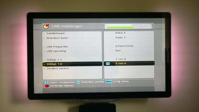

Ja Columbo ik heb een digitale ontvanger en ik denk dat ik zenders van Astra 3 had (mijn Topfield 7750 ontvanger vertelde mij dat het Astra 3) was dus daar ga ik maar vanuit, ik heb ook een DiscEQc 1.0 switch.

Voor de ontvangst van TVV moet je wel de onvanger opnieuw laten scannen op A3,daar er veel transponders zijn gewijzigd.

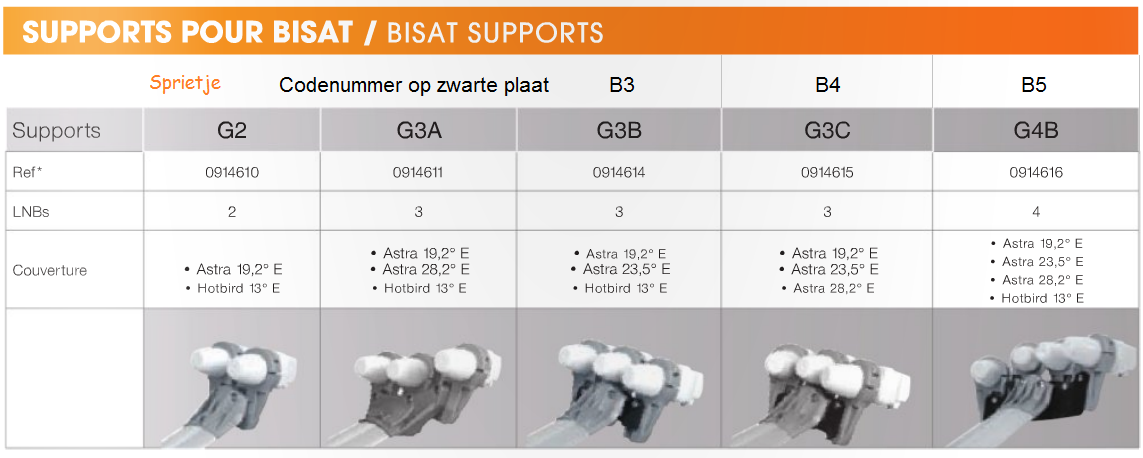

Het zou handig zijn als HerbieS eerst eens even keek welke welk codenummer er op de zwarte plaat is ingeslagen. Daarom juist heb ik in bericht 6 die tabel geplaatst.
Zoals je kunt zien heb je bij support G3B het codenummer B3 in de zwarte plaat staan, bij support G3C het codenummer B4 en bij support G4B het codenummer B5.

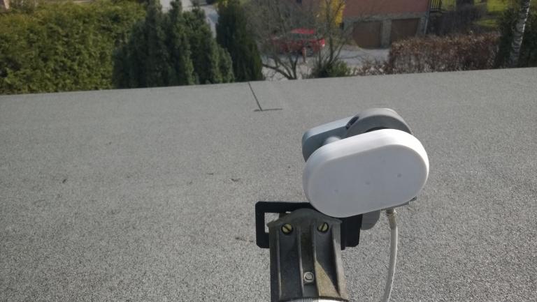

De diameter van de kop is een 49mm dus het was aardig wat knutselwerk om de duo lnb naast die van de Astra 2 te plaatsen, zie foto's die ik nu ga plaatsen. Ik heb ook een foto van de zwarte plaat, daar staat geen nummer ingeslagen enkel afstelposities.
Dus nogmaals mochten jullie oplossingen zien om mbv de duo lnb of de 2 losse LNB's Astra 2 en 3 te ontvangen dan verneem ik dat graag anders koop ik een nieuwe plaat en gelijk nieuwe LNB's.
