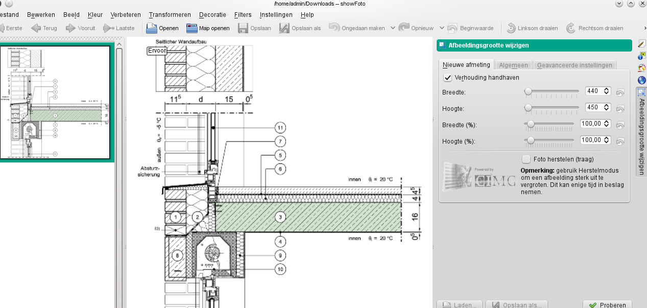

open hem maar eens in dlg
je ziet met showfoto in OpenSuse gewoon even de resolutie aangepast (zonder behoud van proporties natuurlijk) en direct werkt het

ik toonde het hopenlijk duidelijk genoeg
verhouding handhaven klik je uit
dan voer je voor de breedte 1280 in
dan voer je voor de hoogte 720 in
opslaan klaar
open die afbeelding met dreamboxLOGOgenerator
en stuur het naar je enigma2 receiver
aangepast door Tonskidutch

er zijn twee opties
met die ik in de bijlage gegeven heb
a ) je maakt van het beeldbestand zelf een mvi en stuurt het direkt aan de enigma2 receiver (met het DLG.exe)
b ) je plaatst de door mij reeds in xxx.mvi getransformeerd bestand naar /usr/share en herstart je box

voor die het dan toch willen testen
1 je laad dus het foto bestand met de juiste resolutie
2 open die afbeelding met dreamboxLOGOgenerator
3 en stuur het naar je enigma2 receiver <<< Door op de knop te drukken send as bootlogo.mvi
en natuurlijk je root paswoord alsook het ip-adres te hebben ingevoerd
meer is het niet
je hoeft niet met DCC_E2 aan de slag als je het ook direct in de juiste map kunt laten opslaan door het dreambox Logo Generator
