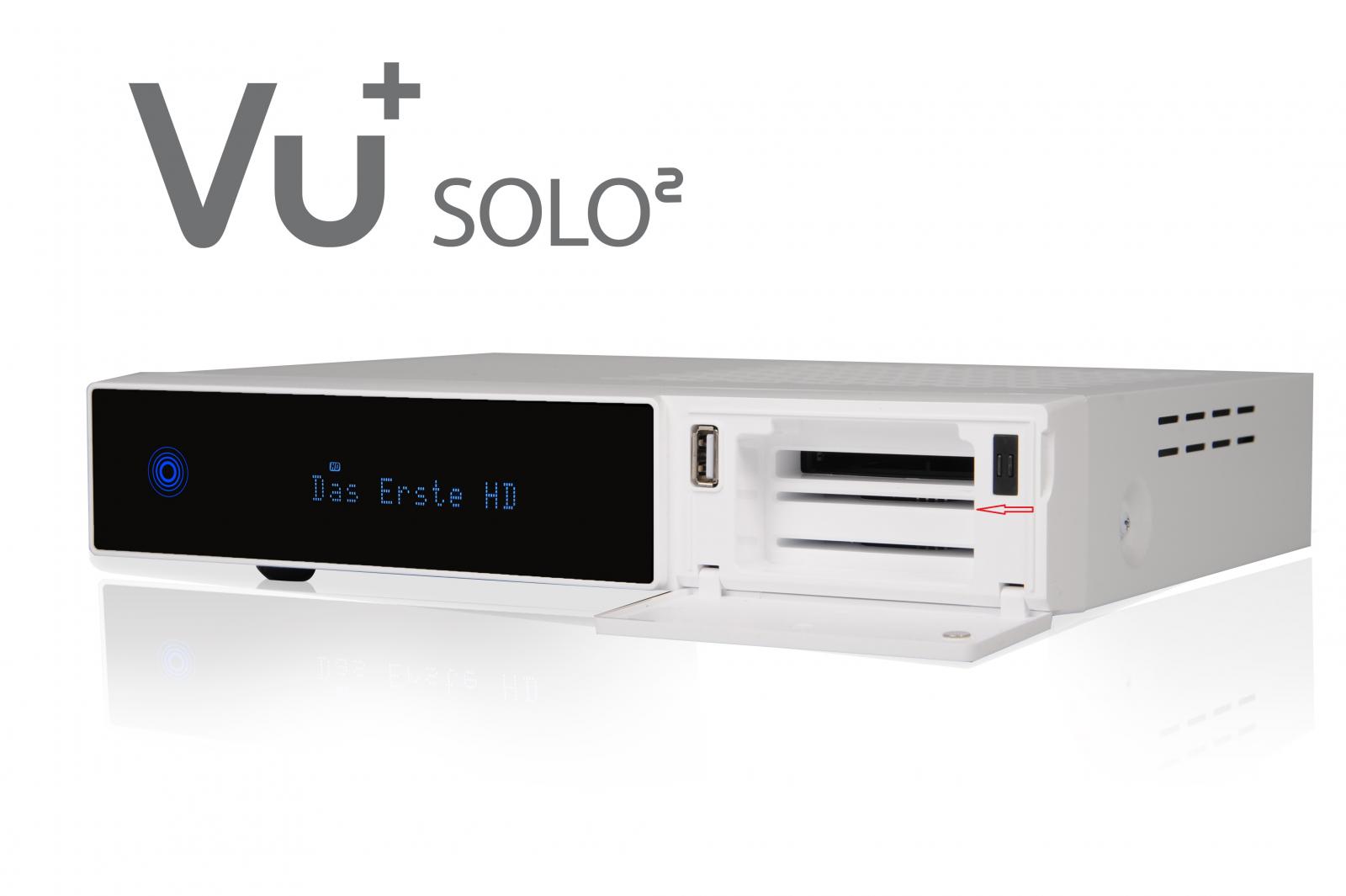

steek die kaar eens met de sim naar beneden in het ca slot en herstart de cccam eens terug

ik zou toch gewoon die cam eruit halen en gewoon met  het ca slot werken
en natuurlijk cccam 2.3.0 of scam 3.60 of oscam er op zetten

OK Bedankt allemaal.
Ik had er een Aston Module en een CD Smartcard apart in zitten, dus niet de Card in de module.
Nu heb ik er de module uitgehaald en krijg ik ook geen meldingen meer, maar voorheen werkte dit wel goed samen.
Begrijp ik het goed dat ik die module helemaal niet nodig heb, of mis ik nu iets (belangrijks) ?
U merkt, ik ben geen kenner !
Maar het is opgelost !
John
die modulle heb je nu niet nodig
alleen maar als je er geen ccam of andere hebt in zitten dan heb je ze wel nodig

Ja heeft U goed begrepen, de Aston CAM (zonder Kaart erin) heeft U NIET NODIG, die Aston is zinloze ballast.
Dat u die melding kreeg zonder iets te wijzigen is omdat U een van de drivers en updates automatisch geladen heeft die nu ook werkzaam geworden zijn.
Het automatisch updaten zonder notificatie daarvan op voorhand is dus niet voor iedereen helder.
