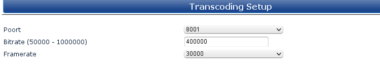

je internetverbinding 120MB groot { ? } doet er even niet toe.
het transcoding van beeld / stream kun je aanpassen naar een lagere bitrate en framerate...
onder instellingen in je webinterface vindt je die optie om aan te passen

je kunt het zoals ik toonde middels een screenshot, inrichten via het openwebinterface dat je in je PC oproept door enkel het IP-adres van de VU+ in te typen in jouw webbrowser
je kunt die instellingen echter ook via de menu's vinden
blauwe toets > applicaties > scroll naar transcoding setup
