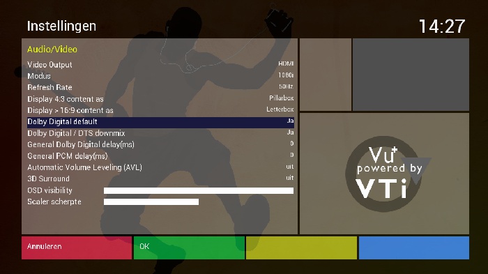

huidige instelling:
DD/DTS downmix = uit
Multichannel = uit
volume staat op max op de solo2

nou iets duidelijker wordt het als je schrijft 2.1 audio installatie, dus downmix aan
maar even om te zien wat en hoe je momenteel geconfigureerd hebt
maak eens a.u.b. een screenshot van de audio/video instellingen in het menu
nog even mijn settings met solo2

in mijn eerste inleg heb ik geschreven dat ik downmix uit had staan.
nu na je inleg downmix aan gezet maar maakt geen verschil.
