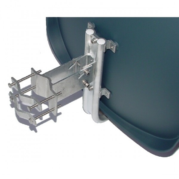

Normaal wordt een multytenne schotel tegen de muur geplaatst met een plaat van 11 cm breed en 10 cm hoog. De afstand tussen de bevestigingsgaten zijn 9 cm in de breedte en 7 cm in de hoogte. Deze gaten zijn ovaal langwerpig en verticaal , dus kun je de ganse schotel wat laten hellen door gebruik te maken van deze ovale gaten . De helling is uiteraard afhankelijk van je lengtegraad . Is iets anders als je woont in Poperinge of bvb. Hasselt. Bij mij was de afstand van linksonder naar linksboven ( in de hoogte langs de 10 cm linkerzijde) zo een goeie halve centimeter.
In het geval dat je komt mee te geven , zou je kunnen gebruik maken van twee wigvormige stukken , eentje voor linksonder tussen de buis en de vijs en eentje voor rechtsboven tussen buis en vijs.

Vanuitgaande dat ik achter de schotel staat moet het dan als ik het goed begrijp aan de linker kant opgevuld worden met wat boutjes of ringen om hem iets schuin te krijgen klop dat.

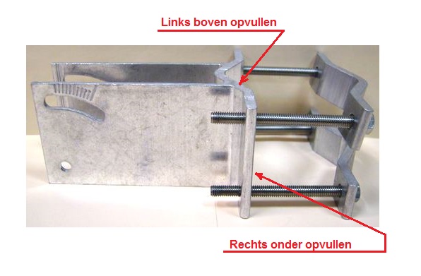

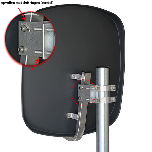

Nee, dat klopt niet. Zie de bijlage hoe het wel moet maar of het lukt betwijfel ik.
3,5 graden schuin wil zeggen dat de schotel van 45cm hoog 27mm schuin moet staan van boven naar het oosten gericht in de richting van de Astra 19,2 waarin de schotel staat. Dit kun je even met een waterpas meten.

Het enige dat waarschijnlijk wel haalbaar is, dat zijn sluitringen bijsteken aan de schotel zelf.

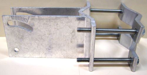

mebo, dit gaat zeker niet lukken. Jou afbeelding is geen Multytenne.

Nu ik de foto zie, klopt als een bus, je ziet dat het lang geleden is dat ik een Technisat in mijn handen had.
Dat met die buis gaat niet goed nee mebo870
Maar goed met een hoop geklooi en boutjes achter de klem (ik zie nu dat op jou afbeelding wel al 4 boutjes achter de klemmen zitten) bij mij zaten die dus niet hoop gevloek 1 aluminium was gelijk al dol gedraaid op de schroefdraad tap.
Wat een flut matriaal dus gelijk 4 boutjes er achter gezet met klemringetjes er tussen.
