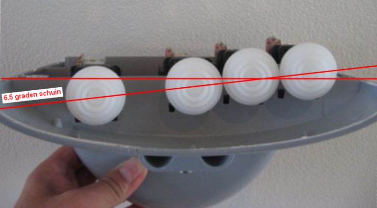

Ik heb op advies van Sprietje mijn Multytenne gekanteld, en woon eveneens in Zuid Holland. Investering: Twee Alu strips die ik tussen klem en buis heb gemonteerd. Resultaat: meer zenders op hotbird. HD met 8psk  kon ik prima ontvangen op de Astra's ook bij regen, en ook de UK spotbeam ging prima. Bij zware regen met pijpestelen of erger viel de ontvangst pas weg.
Aangezien we in hetzelfde gebied wonen, denk ik dat je naast het schuinstellen ook de antenne net een tikje beter moet uitrichten.
Ik heb overigens wel mijn Multytenne vervangen met het oog op de toekomst: Je kan er gif op innemen dat spotbeams nauwer worden, en dat de signaalcompressie fors zal worden opgevoerd - waardoor ruis meer impact zal hebben.
