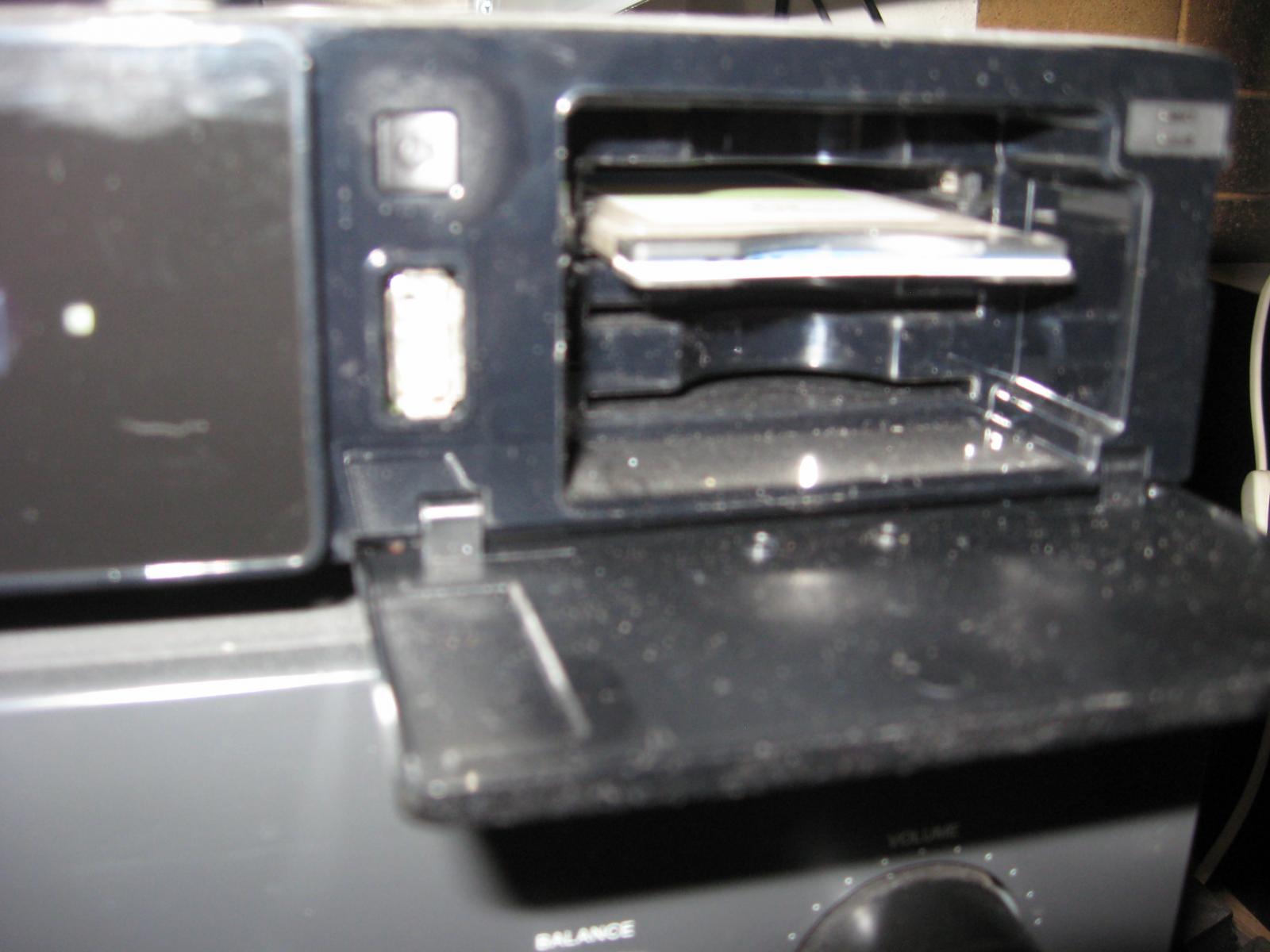

Ja normaal druk ik daar op als hij zegt dat er een update is. Maar dat komt er nu niet te staan. Ga alles nog maar eens opnieuw downloaden en formatteren.
USB erin aan voorzijde.
Schakelaar achterzijde uitzetten.
Na 30 seconden zelfde schakelaar aanzetten en gelijktijdig button voorzijde (zie foto) ingedrukt houden.
Button pas loslaten als je in het display de melding ziet "Boot of Load from USB "
 Bedankt! Nu heeft hij VTI erop gezet.
Er zijn meer methodes maar dit werkt altijd!
