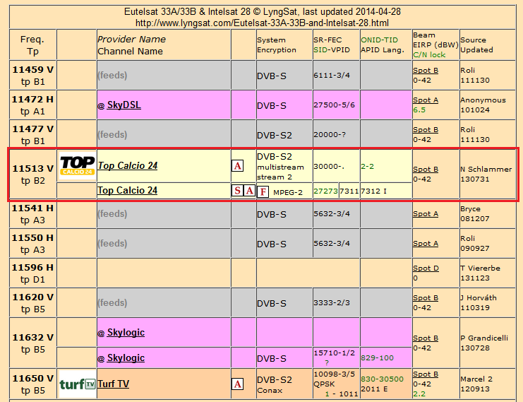

Wat is overigens de beste transponder, om Eutelsat 33 oost op uit te richten op mijn big-bisat ?
Volgens de transponderlijst voor uitrichten schotels is de sterkste transponder : 11429 V 10098 ( Turf TV ) -gecodeerd of zijn er nog andere alternatieven?

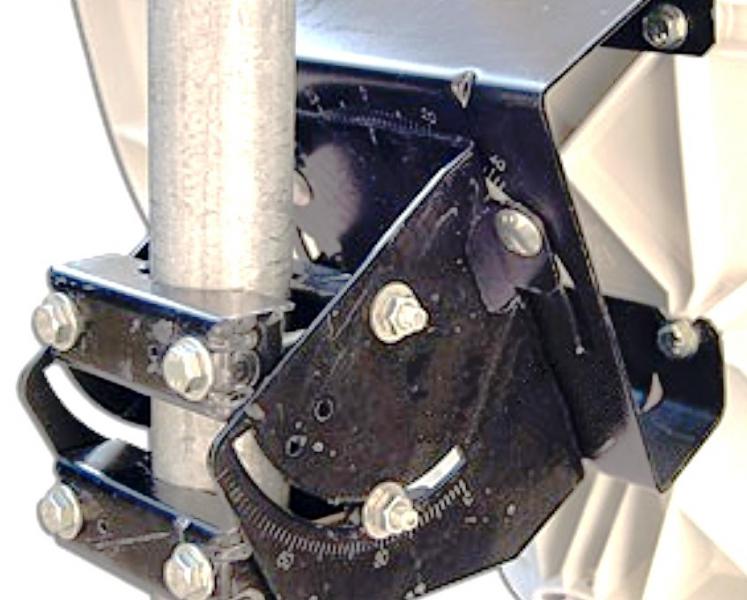

Ik vind,dat de schotelskew met -20.15 wel heel erg schuin staat; ik heb aan de achterzijde de schotelskew op het 10e streepje gezet (2x10) =20 en boven dit 10e streepje staat het getal 20 graden; ik ga ervan uit dat dat goed is.

Je kunt de schotelskew van -20 graden dan wel schuin vinden maar dat komt omdat je alleen maar satellieten wilt ontvangen die ver naar het oosten staan.
Dat jij de schotel niet uitgericht krijgt op de 33e komt omdat je de schotelskew al ingesteld hebt.
Je moet de schotelskew eerst op nul (90 graden) zetten en dan om 12:27:26uur de schaduw midden over de lnb-arm instellen.
Daarna de schotelskew pas op -20,15 instellen.

Volg gewoon wat sprietje reeds heeft gemeld. Op de 33°E is er weinig te ontvangen buiten enkele gecodeerde kanalen. Voor het ogenblik wel enkele feeds maar met een big bisat ga je die niet ontvangen.
Stel gewoon af op  Turf TV of TTV AL1 ((11429 V 10098 fec 3/5  S2  8PSK) , wel gecodeerd tot maximum signaal zoals beschreven. De Poolse kanalen ( gecodeerd ) ga je nooit ontvangen op de big bisat. Blijven dus enkel deze twee over. Op een big bisat zou je toch rond een 10 db moeten hebben.

Ja zonnestorm, voor het optimaal afstellen van de schotel op maximale signaalkwaliteit, moet de schotelskew goed ingesteld staan, niet om de positie van de satelliet te vinden met de zon.

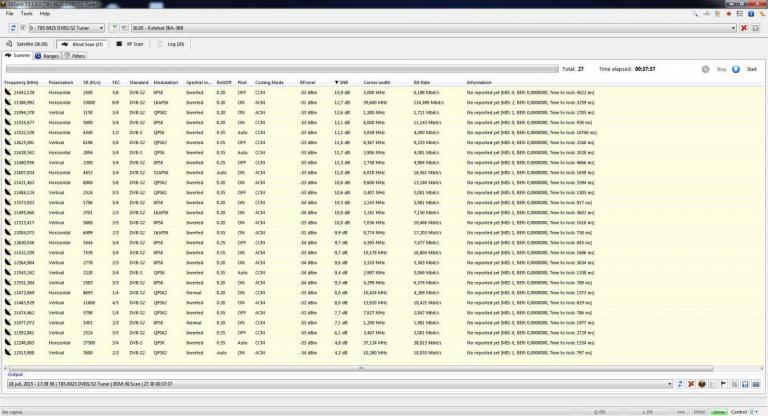

Ik heb de schotelskew eerst op nul (precies op het middelste streepje van de schotelskew ) gezet, zodat de schotel recht staat (waterpas) en op 12:27:26 uur de schaduw over het midden van de lnb-arm ingesteld en vervolgens de lnb-skew voor 33 oost, ingesteld op -20.46.
Vervolgens afgesteld op Turf TV  11429V 10098 maar helaas........ nog geen signaalkwaliteit.
