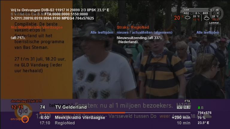

Ik heb de nieuwe ontvanger aangesloten en getest op de Horbird kanaal arte en hoppa 80% signaalkwaliteit zonder dat hij schommelt. En heb ook veel meer zenders op de Horbird.

Ceesv, dat begrijp ik wel, maar meetinstrument heb ik niet dus vandaar dat de schotel wil uitrichten met de sat ontvanger.
Smeltje, Dat is ook raar dat er verschillen in zitten, ik heb dat ook met de Hotbird op mijn oude ontvanger schommelt hij tussen 24 en 46 % signaal kwaliteit op Arte en dat terwijl Arte op mijn ontvanger 75 % signaal kwaliteit heeft en die zender wat ik eerder posten met die blokjes is op mijn nieuwe ontvanger perfect. Ik ga alles vast zetten zodat het huis kan omwaaien en de schotel blijft hangen.
