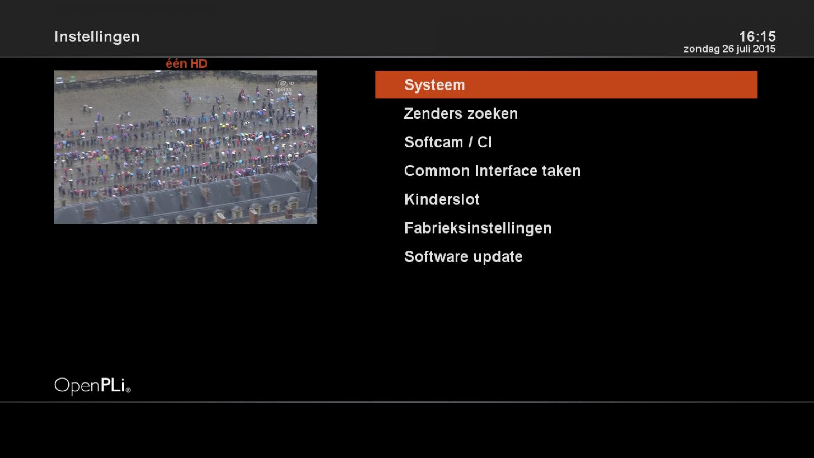

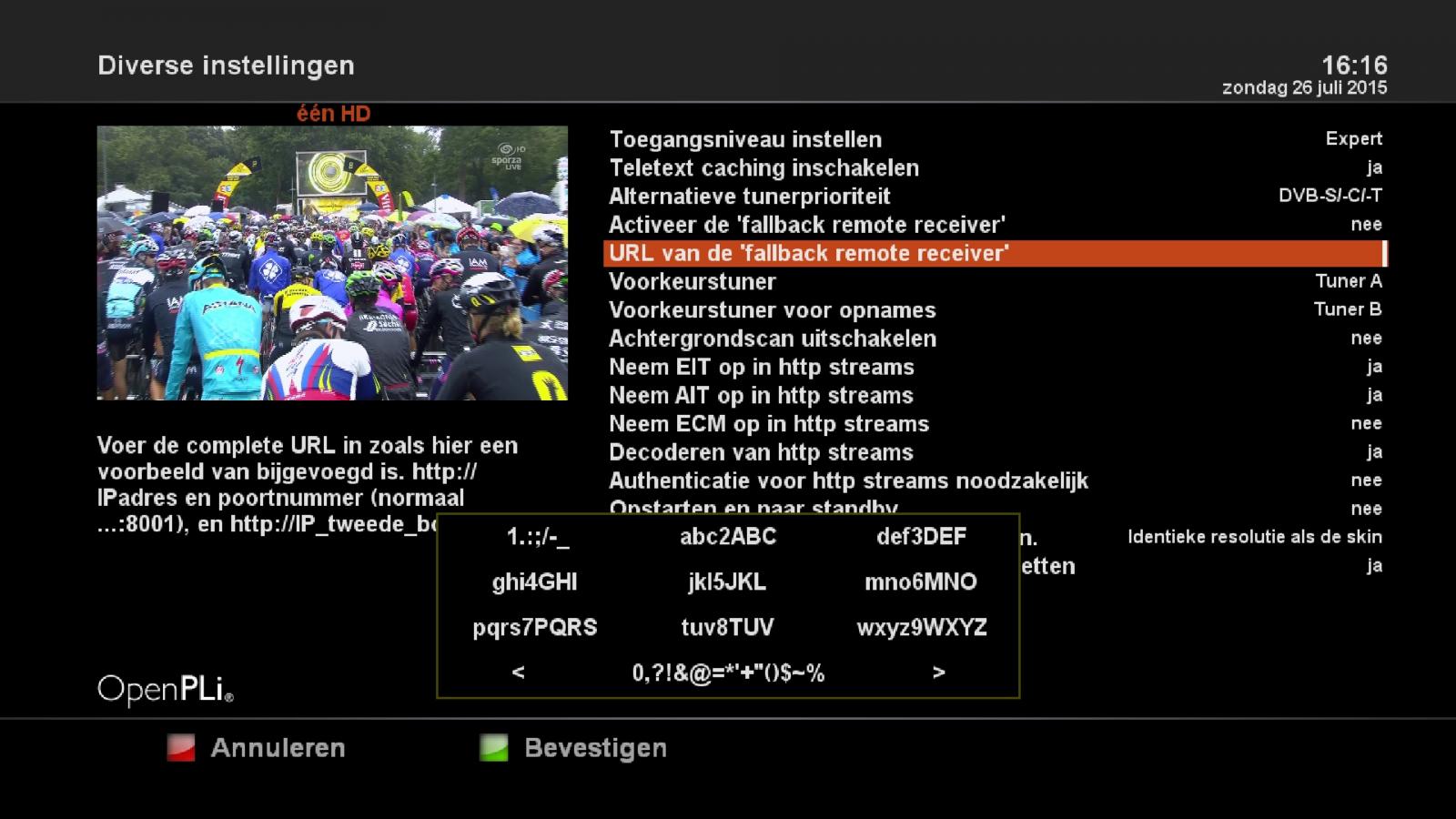

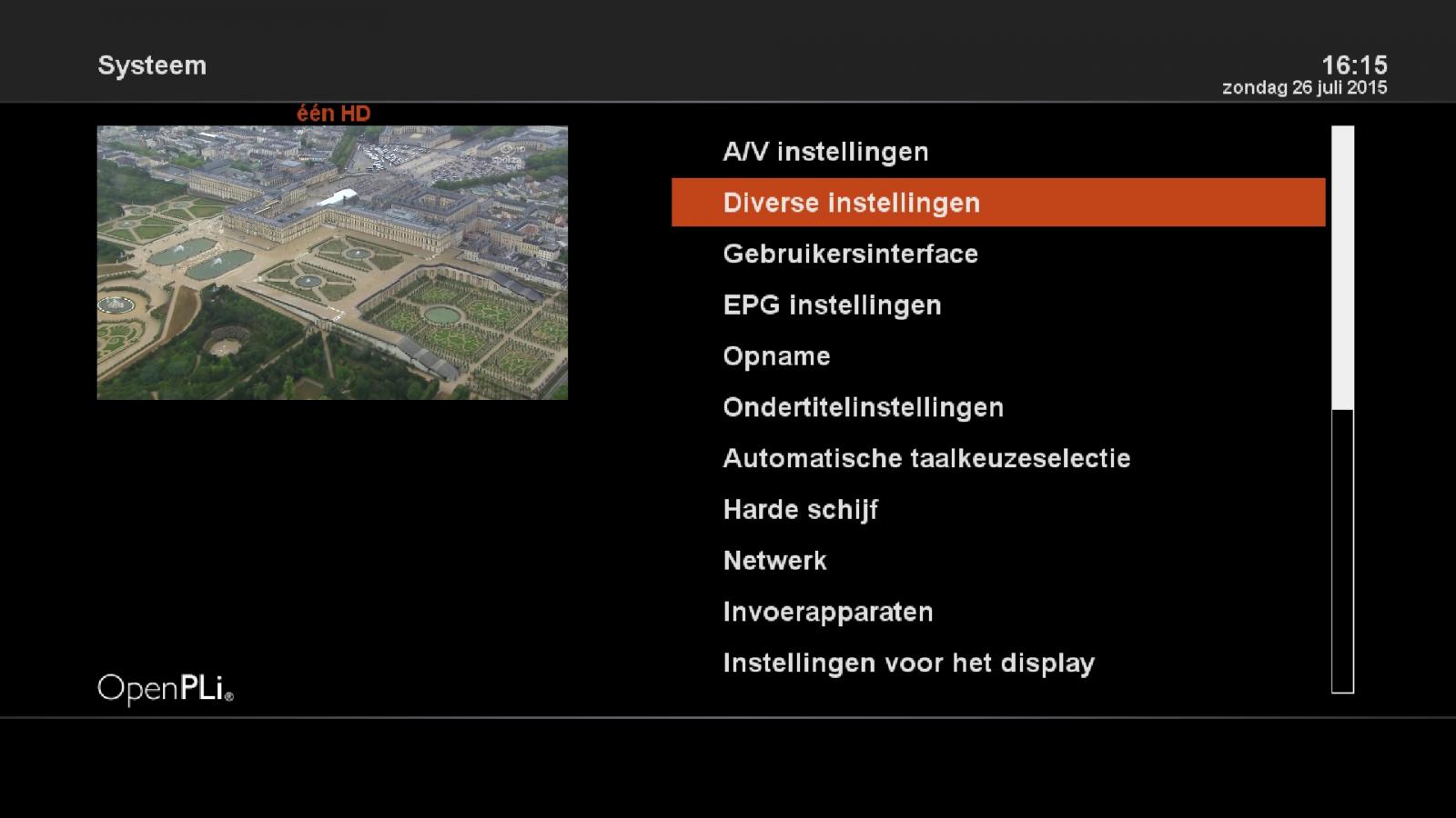

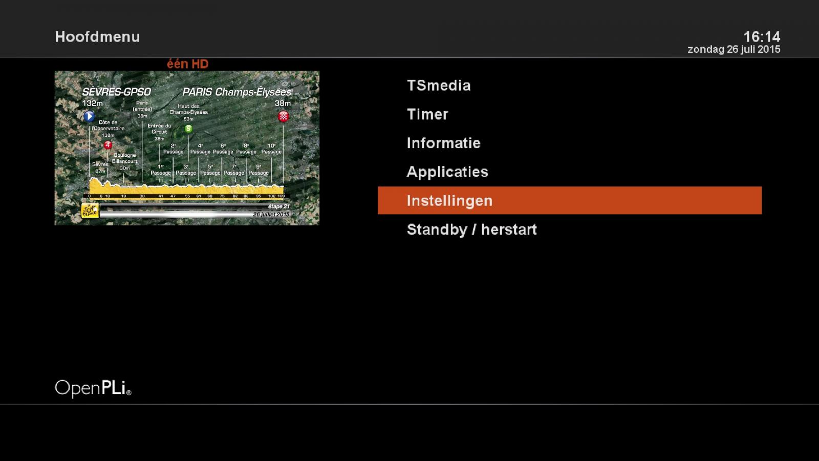

Met OSCam en CCcam kun je prima meerdere kanalen opnemen vermits je tunerinstaellingen goed staan. Beide tuners moeten voorzien zijn van een eigen coax/diseqc switch. Tuner B instellen als "Gelijk aan tuner A". Bij mij staat de voorkeurstuner bij opname op "Automatisch". Gebruik zelf OScam (4 tuners)...
