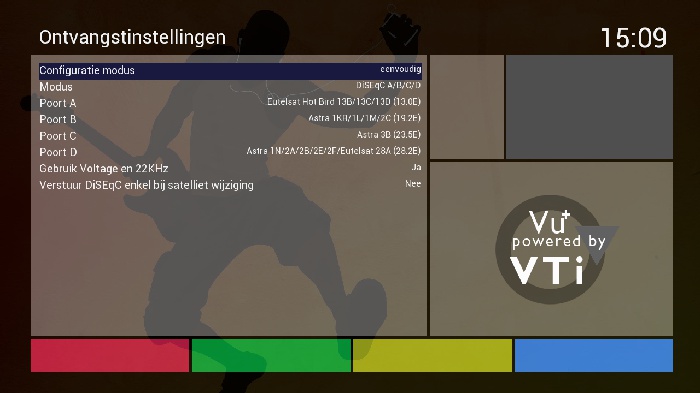

Krijg de foto er niet onmiddellijk door, hierbij mijn tunerconfig voor tuner A: (tuner B staat volledig hetzelfde)
config mode: eenvoudig
modus: disecq A/B
poort A: astra 19,2
poort B: astra 23,5
gebruik voltage en 22kHz: ja
verstuur disecq bij elke sat wijziging: nee

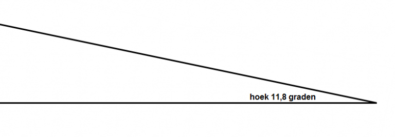

Ook heb je de schuinte van het monoblock niet helemaal goed staan. Die moet voor Aalst geen 14 graden schuin staan maar 11,8 graden, zie bijlage.
Niet alleen zul je dan een beter signaal op de Astra 19,2 krijgen, ook de skew van beide lnb's komt beter te staan waardoor je op beide satellieten een iets beter signaal krijgt.
