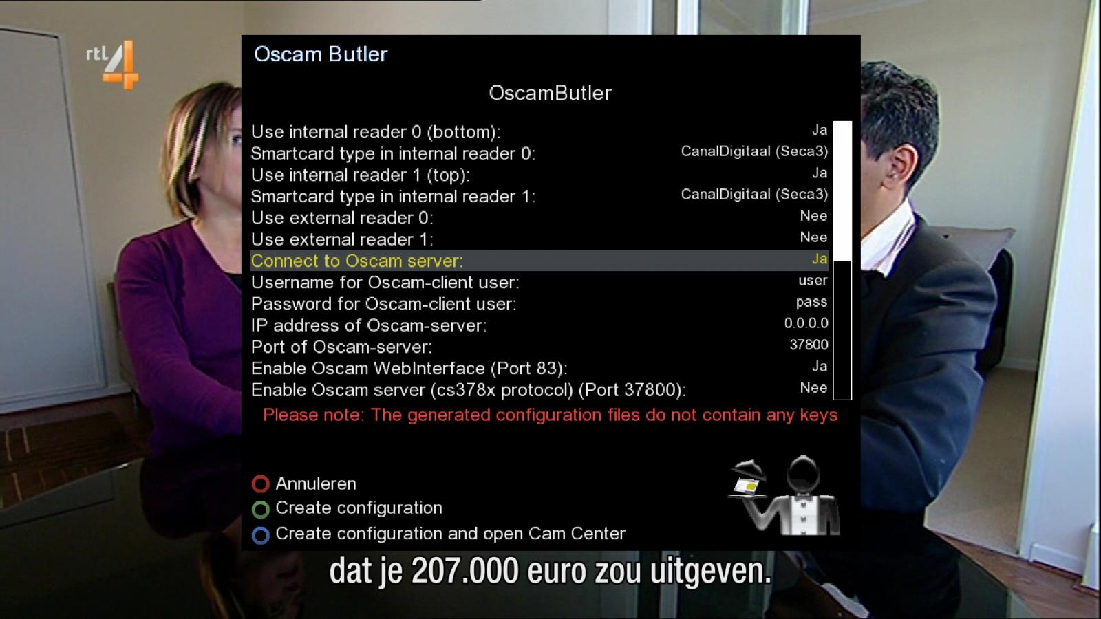

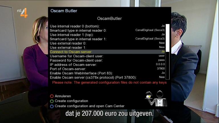

Zet Connect to Oscam server op JA.
Vul een vrij te kiezen Username, wachtwoord in
Vul het IP-adres in van de server waarin de Smartkaart is geplaatst die je wilt sharen, het verdient aanbeveling om het IP-adres van de server in de router vast te leggen, dus niet via DHCP laten verstrekken
Druk op de groene toets Create Configuration

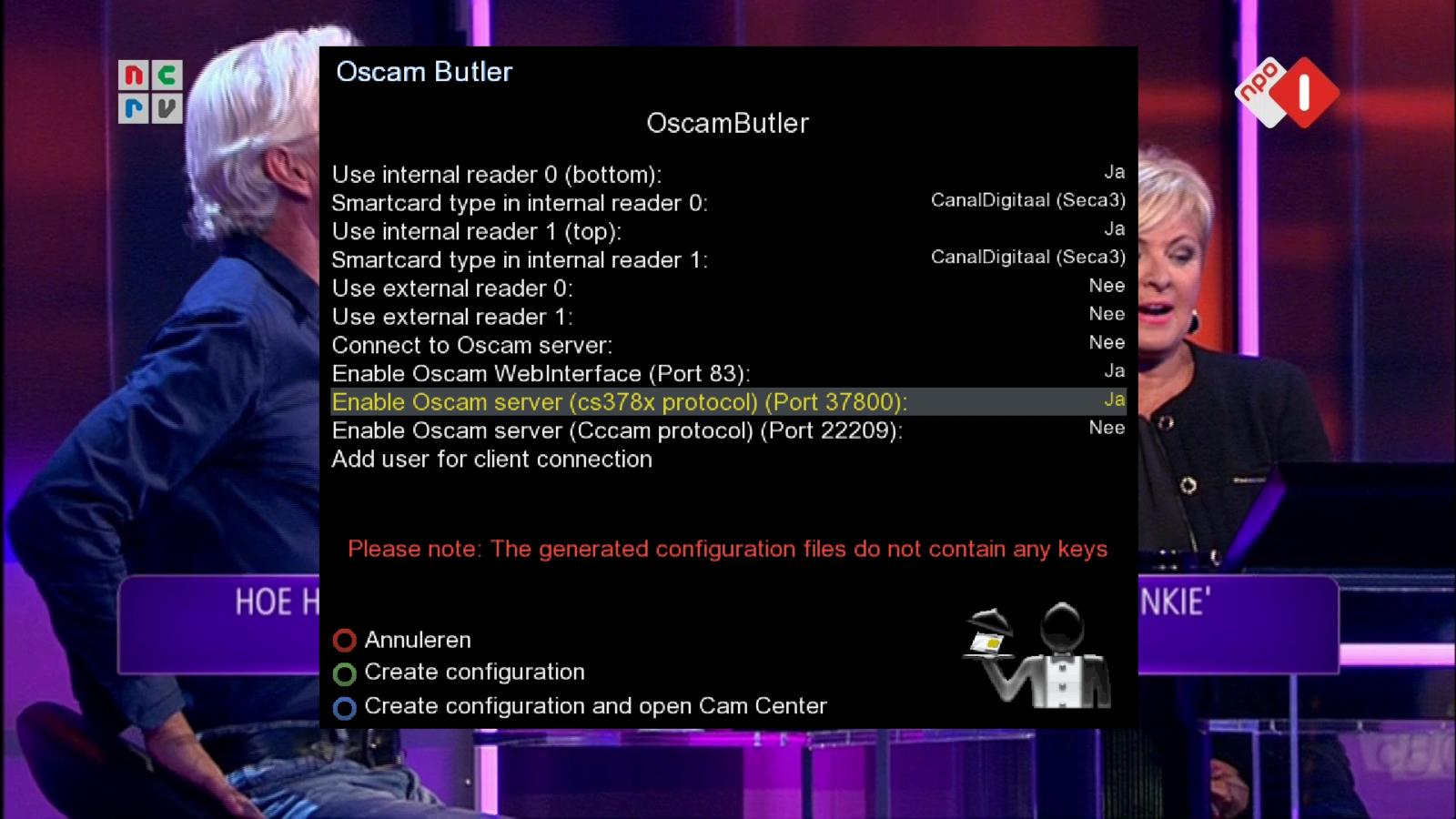

Selecteer de optie JA bij Enable Oscam server (cs378x protocol) zoals in de bijlage.
Selecteer hierna de optie Add User for client connection
