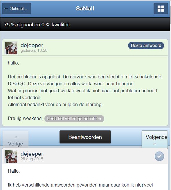

hallo,
Het probleem is opgelost. De oorzaak was een slecht of niet schakelende DISeQC. Deze vervangen en alles werkt weer naar behoren.
Wat er precies niet goed werkte weet ik niet maar het probleem behoort tot het verleden.
Allemaal bedankt voor de hulp en de inbreng.

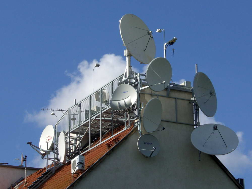

Ik denk dat het bij de meeste mensen om het zicht gaat.
Stel je voor dat iemand 16 verschillende satellieten wilt ontvangen.
Koop je dan 16 losse schotels die je waarschijnlijk niet op je huis kunt plaatsen of koop je een WaveFrontier T90. Ik denk het laatste.
Alleen als een T90 niet voldoet omdat de schotel te klein is, ga je losse schotels gebruiken.

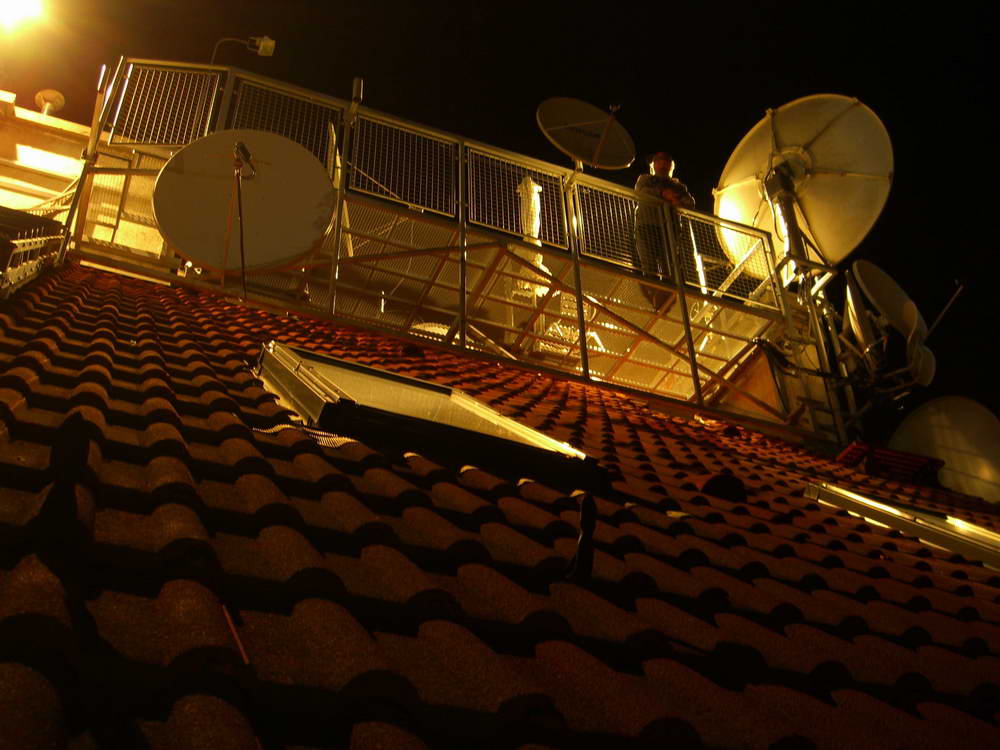

Maar zorg er dan ook voor dat je er een goede verlichting bij hebt, dan kun je ook in het donker genieten met een hapje en een drankje van je installatie zoals deze hobbyist.

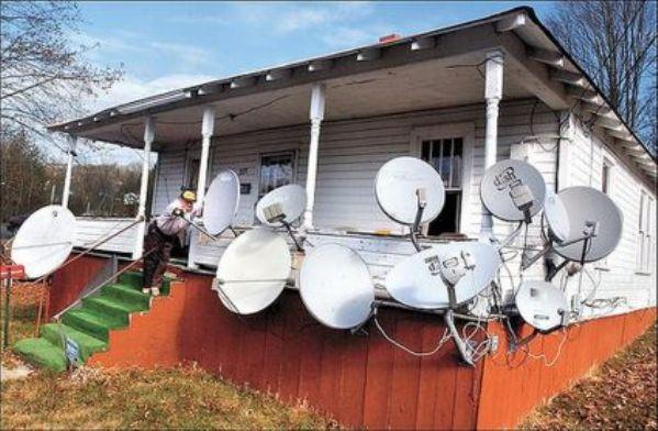

Zie ik daar Rini staan op dat dak?
