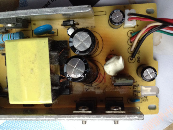

Als ik beschik over beter internet zal ik eens een foto opladen, want er zijn een paar plaatsen op de print die bruin lijken, en zou dit onderdeel nog goed zijn?
Heb er intussen eentje gezien die bol stond, terwijl vandaag het zonnetje scheen en duidelijk klaarder was in mijn woning. Zal deze al eens vervangen, het is 2200 µf 25V 105°C.

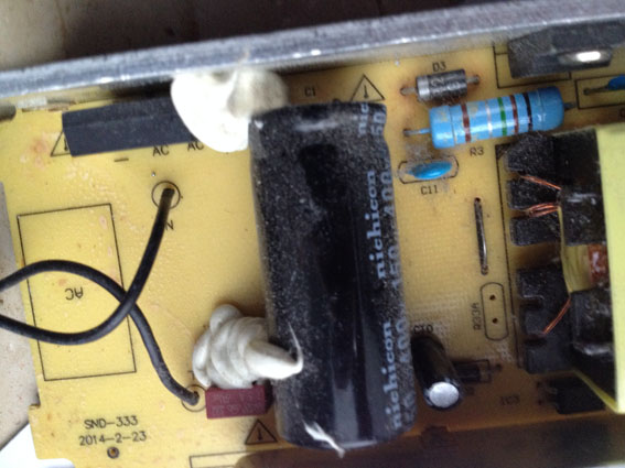

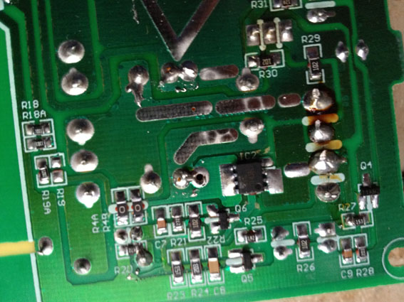

Een elco staat bol, maar het soldeerwerk ziet er op bepaalde plaatsen maar amateuristisch uit, of denk ik dat?
Foto's:
Zijn die solderingen, te zien in bovenstaande foto wel betrouwbaar?
Dit is aan de kant, waar 220V toekomt.
Hier zie je een foto, waar de print bruin ziet.
Een groter gedeelte van de voeding, de kant aan het snoer waar die naar de xbox gaat, en waar een elco bol ziet.

Bolle elko's vervangen  samen met de andere elko's die een grote capaciteit hebben. Want die zullen het ook niet lang meer doen.
De solderingen hoef je niet te "verbeteren" en die bruine vlekken is normaal.

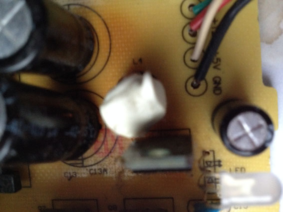

Ik heb de bewuste elco vervangen, en die geeft nu wel zijn 12 en 5V, en de console werkt. Helaas na een +/- 20 minuten valt de xbox uit, en komt er een soort verbrande geur uit de voeding. Waarschijnlijk meer defect, maar dan eindigt hier mijn kennis.
Tenzij, dat de elco ernaast vervangen soelaas bied, zie foto.
Ik weet niet of je zoiets zelf kunt bouwen, want dit is al de 3de voeding die het begeeft van die xboxen.
is het een constructiefout, of wat? ze gaan wel nooit eens die ventilator in een voeding gaan uit kuisen, waardoor deze dan sneller stuk gaat?
