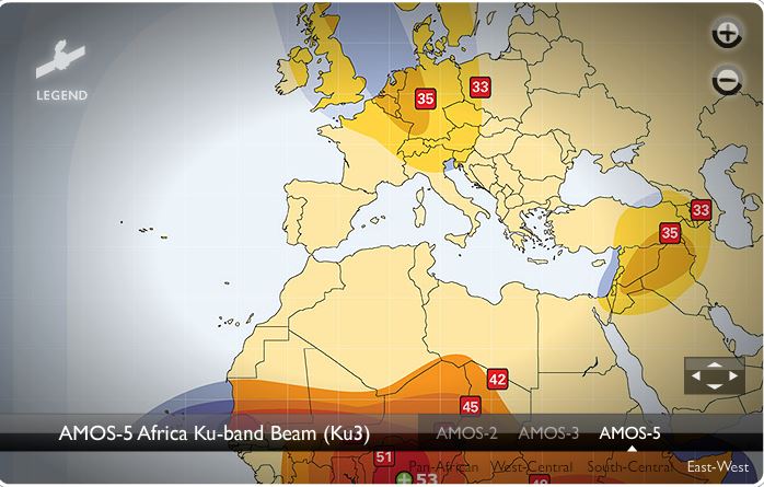

De officiële footprint van Amos laat inderdaad een footprint zien over Europa (i.t.t. degene op Satbeams), maar slechts met 35dBW.

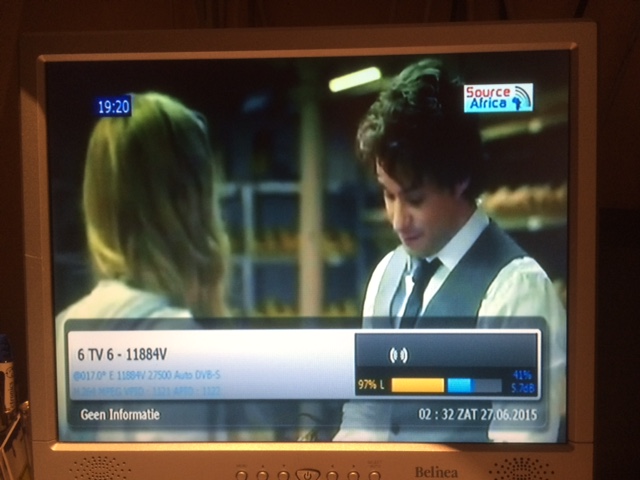

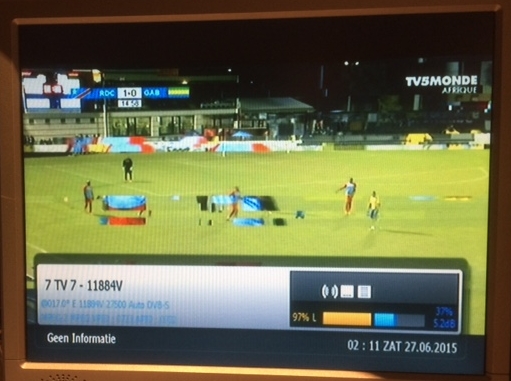

Vanmiddag rond de 5.0 dB nu tot 5.4 constant bewegend beeld met blokjes
aangepast door trust
Na nog iets meer fine-tunen nu perfect beeld met 5.6 - 5.8 dB

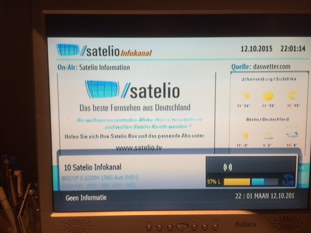

12.209 H 17665 komt sterker binnen 6.2 dB

Ja Alex , met de 120 fibo met BlackUltra single .
Nu met de TM dat infokanaal 12.209 H beeld met 6.1 - 6.4 dB  op de F16  beeld met 5.8 - 5.9 dB

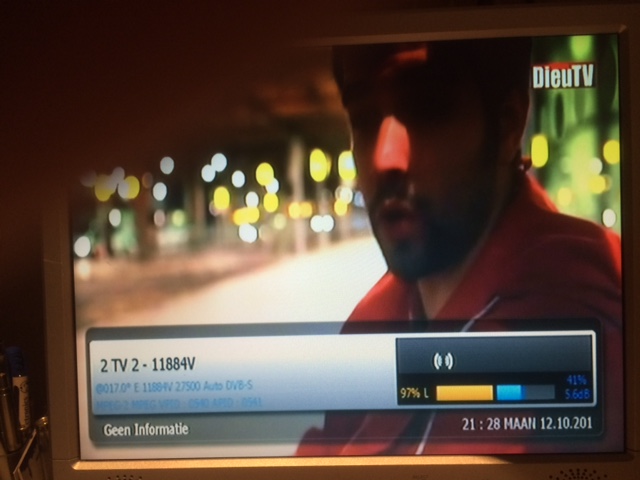

Met TM  op TV Monde 11.884 V beeld   5.4 - 5.6 dB   op de F16  haperend beeld met 4.9 dB
