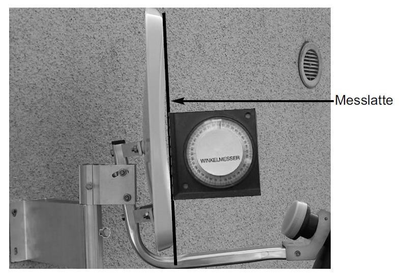

Verder moet de elevatie van de schotel ingesteld worden op 28,9 graden. Er zit geen elevatie schaalverdeling op een Multytenne maar je moet dat meten door tegen de voorzijde van de schotel een houten latje te leggen en daar tegen aan te meten. De schotel moet 3 graden achterover staan.
Je kunt ook een waterpas tegen de voorzijde van de schotel plaatsen. De bovenzijde moet dan 23mm terug vallen t.o.v. de onderzijde van de schotel.

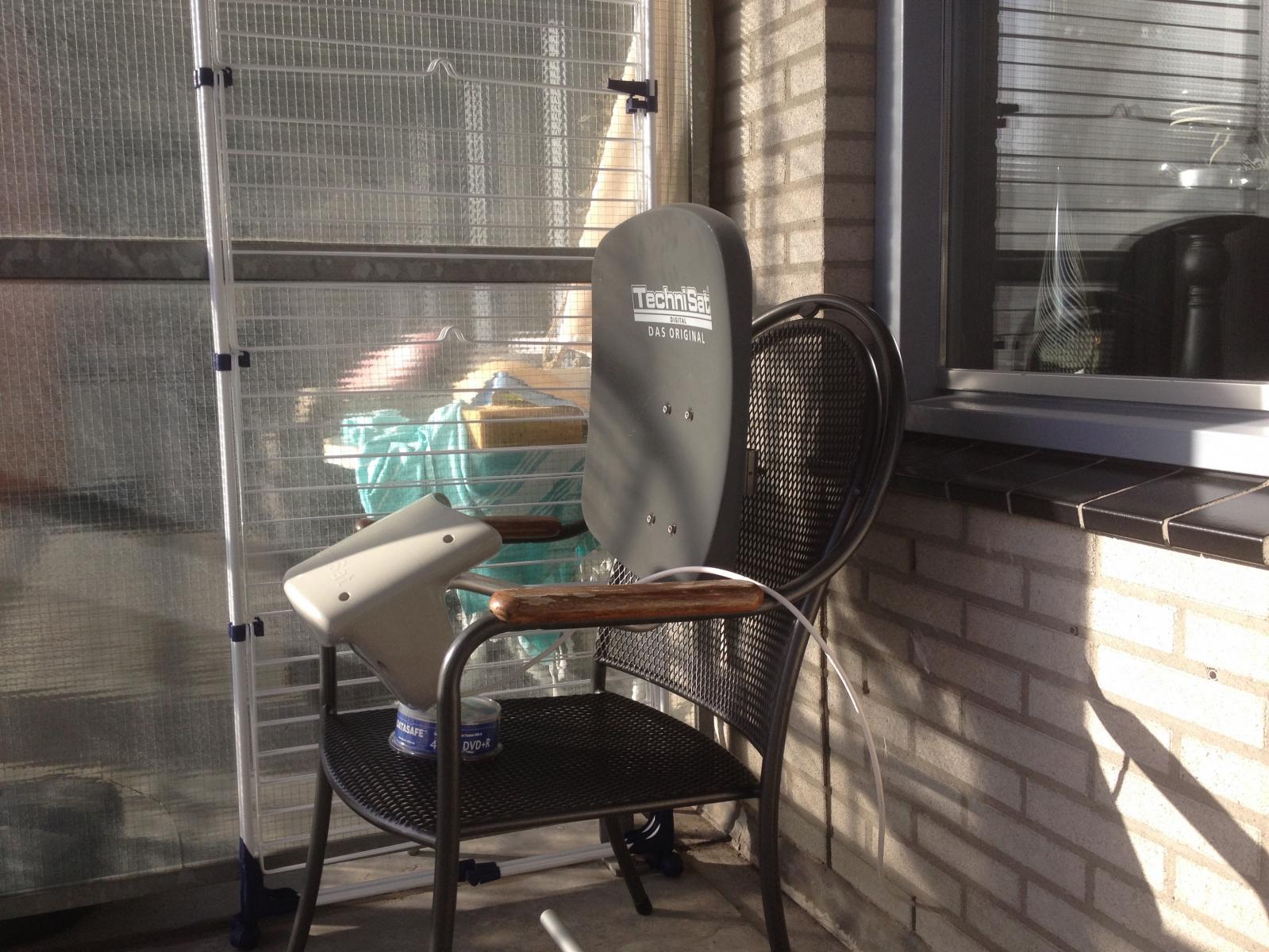

Ik heb vrij zicht naar het zuiden en zuidoosten dus ontvangst is mogelijk, zoals je kan zien zelfs op een alternatieve plek. Het balkon is overdekt dus een regenkap is niet nodig hier.
Ik ga er nu serieus mee aan de gang, de ervaringen meld ik hier nadien.post-47576-0-50662200-1447417910_thumb.jpg

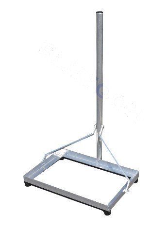

Misschien mag je geen gaten in de muur boren. Dan kun je deze tegelvoet nemen voor de Multytenne. Kost €29,95 met een tegelmaat van 40x60cm. Zijn ook te koop voor €26,- voor een tegelmaat van 50x50cm. Deze modellen kun je helemaal tegen de muur aanschuiven.

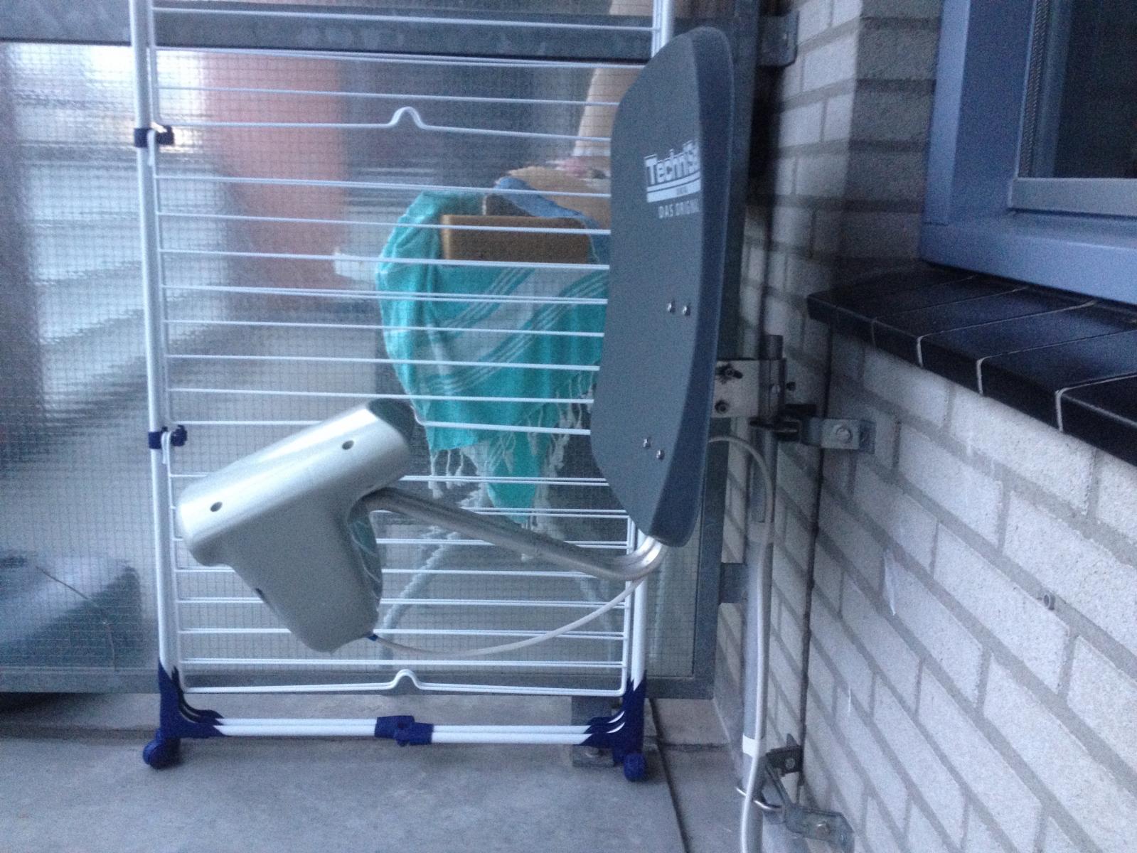

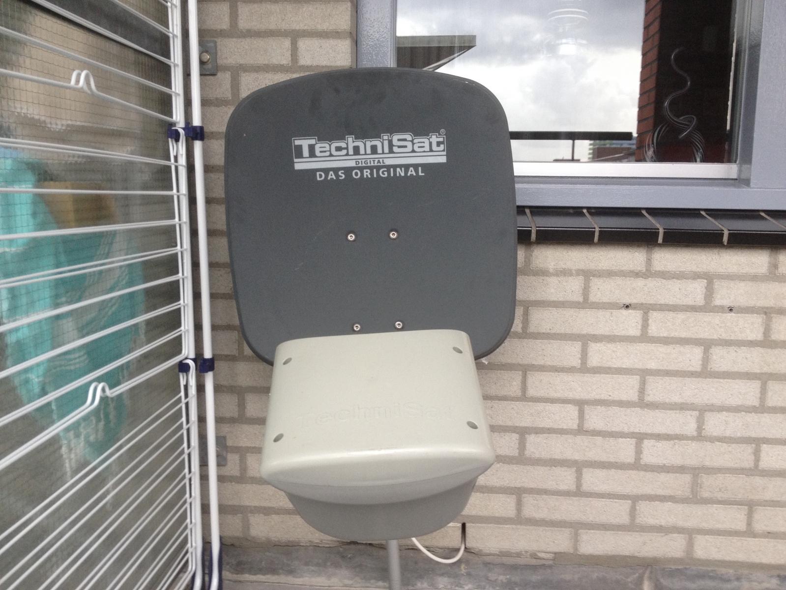

En toen kwam het slechte weer eerder dan verwacht, de schotel opgehangen en ruwweg afgesteld.
Op hotbird mis ik een aantal zenders, op de Astra satellieten werkt het naar behoren.
Bij beter weer nog even zien of het signaal nog iets opgekrikt kan worden.

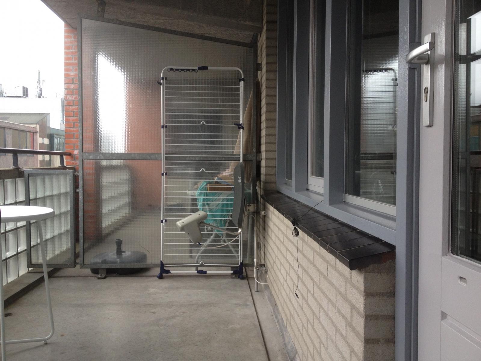

Ik heb gaten geboord, het is een koop appartement dus mijn eigen muur neem ik aan.
Niemand op de buren na vanwege een glaswand ziet de schotel verder zitten, dat is denk ik het belangrijkste.
Hangt de schotel nu 3,6 graden scheef?

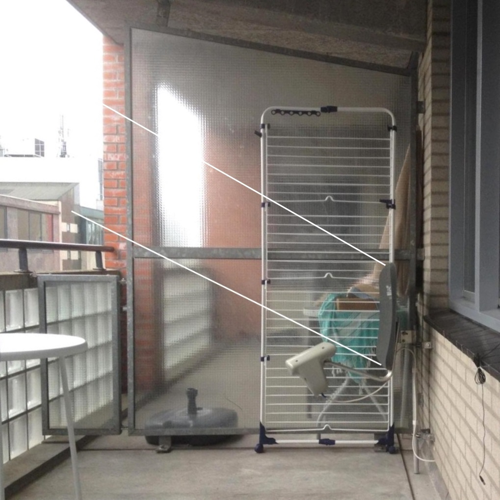

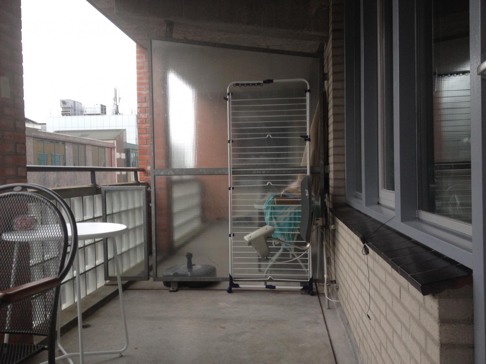

Zou je eens een foto willen maken dat het hele balkon er op staat inclusief de balustrade en het balkon van je bovenburen? Dus zoals je hem nu genomen hebt maar dan een flink stuk achteruit.

Helaas heb je de schotel de verkeerde kant uit scheef gezet. Vergelijk jou situatie eens met de foto die ik in bericht 3 plaatste.
Tevens heb ik gekeken of de schotel op de juiste hoogte is geplaatst zodat de balustrade en het balkon van je bovenbuur het signaal niet belemmeren.
Het signaal van de Astra 28,2 komt binnen met een elevatie van 26,4 graden.
Het signaal van de Hotbird komt binnen met een elevatie van 29,7 graden.
Aan de bovenzijde van de schotel heb ik een lijn uitgezet van 29,7 graden en aan de onderzijde van de schotel een lijn van 26,4 graden.
Zoals je ziet ontvangt de schotel de signalen dus mooi tussen de bovenzijde van de balustrade en de onderzijde van het bovenbalkon. De schotel heb je dus op een juiste hoogte geplaatst.
Tja, alleen nu nog de mast in de andere richting scheef zetten.

Vanmiddag even de draaiing aangepast, nu ook op Hotbird de meeste zenders te ontvangen.
