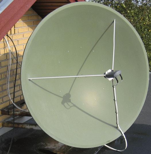

Ik heb even gemeten de schotel is 118 cm breed en 14 cm diep als ik de lnb lager of hoger hangen zou dit niet kunnen, wat is verders de reden van flens op een primefocus schotel
vu+ solo2 - VTI - Triax 110 cm - astra 1 astra 3 astra 2 hotbird
Vu+ solo   - VTI - Schwaiger SPI 085 - Rotor
Dan is de f/D-verhouding 0,53, zie: http://www.***geen-reclame***/nl/fdratio-params.html?diam=118&depth=14
Het brandpunt van de schotel ligt dan op 622mm van het midden van de schotel af. Ga je een Inverto Black Ultra gebruiken dan moet je rekening houden dat het brandpunt van de feedhorn 15mm achter de voorzijde van de lnb af ligt.
Met andere woorden, de voorzijde van de lnb moet 622-15=607mm van het midden van de schotel staan.
Het is verstandig om op deze afstand even uit te testen wanneer je het maximale signaal hebt door de lnb iets voor- en achteruit te schuiven.

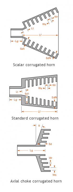

De maatvoering van de circulaire ringen, dus de dikte, hoogte en afstand, wordt bepaald door de frequentie die je wilt ontvangen.
Hoe de circulaire ringen zijn opgesteld, dus vlak, een beetje conisch of veel conisch, bepaald de openingshoek van de ontvangst die past bij een bepaalde f/D-verhouding van de schotel, zie de bijlage.
De openingshoek van de feedhorn bij offsetschotels is standaard 70 graden wat overeen komt met een f/D-verhouding van 0,6.

Er zijn een aantal taken voor de feedhoorn.
- Afschermen van ongewenste signalen.
- Impedantietransformatie van de luchtweerstand naar de golfpijpweerstand
- Als resultaat hiervan ervoor zorgen dat er een zo laag mogelijke staande golf verhouding is.
- corrigeren van de focal cloud.
En er zal nog wel een parameter zijn die ik vergeten ben.

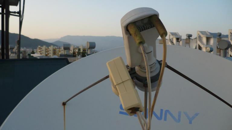

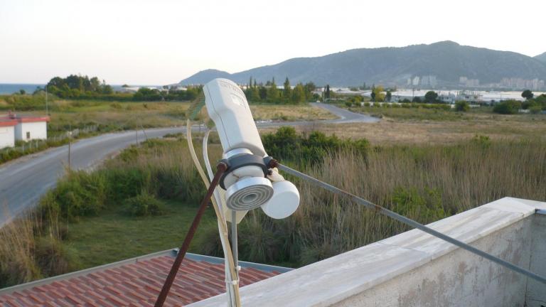

Ik zou zeggen , vraag eens naar de ervaringen van Emekli die ver buiten de footprint van de Astra 19,2 woont in Turkije.
Ik geloof niet dat zijn ervaringen jouw theorie bevestigen.
