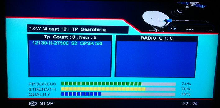

Vanavond weer een paar testen gedaan en een houder gemaakt om de lnb hoek van de omt te stabiliseren zodat deze niet gaat doorhangen, deze werkt nu goed.
Ook heb ik nog testen gedaan met de smw lnb`s en het valt mij op dat de ene lnb meer versterkt als de ander en dat het frequentie bereik op en uitgang vanaf 10.7 tot 12.2 Ghz gaat en de andere pool vanaf 12.2 Ghz tot 12.750 Ghz.
Dit is anders wat op de lnb staat en ik vraag mij af of dit zo hoort. De Technomate ontvanger staat op lo 9750 en 10600 dus dat moet goed zijn.
Op de site van de Smw staan ook allemaal lnb`s maar met een lage conversion gain van 50 - 54 Db die dus
net als de invacom lnb voor grotere schotels gemaakt zijn die meer overschot aan signaal geven, maar niet voor de dx waarbij elke procent telt. Ter vergelijking, de inverto Black ultra heeft 60 db conversion gain.
Ook weet ik dat er altijd versterkings verschillen tussen lnb`s aanwezig zijn en dat geld dus ook voor de
Smw lnb`s.
De andere Smw lnb geeft 63 % aan als deze gewisselt is met bestaande lnb op Mbc frequentie 12.188 27500 H. Dat scheelt nogal t.o.v 36 %.
Toch ben ik evengoed blij met mijn aankoop. Goed voor de hobby..
Wordt vervolgt ;)
