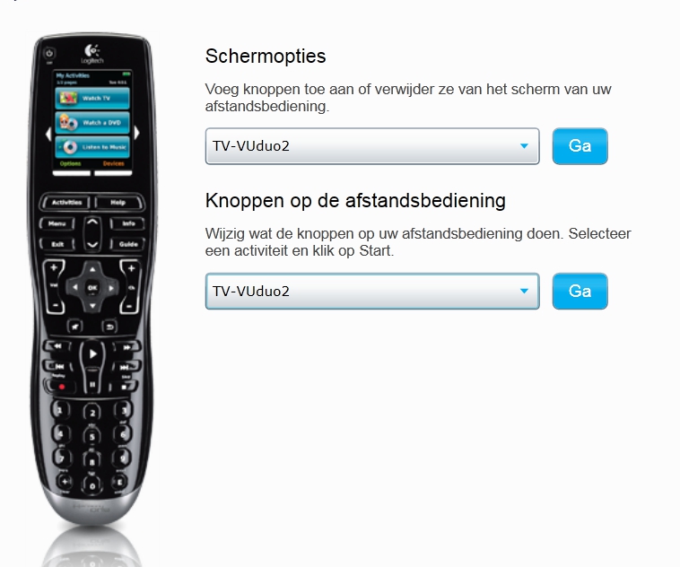

Hallo
Bij het selecteren van de grafische multi EPG houden we de EPG toest iets langer vast, en selecteren dan via 1 de multi epg. (systeem PLI)
Nu wil ik dit programmeren in mijn Harmony One afstands bediening. Maar het lang vast houden van de EPG knop is een probleem.
Weet iemand als je dit kunt aan passen in de VUbox?
Heeft iemand dit werkenen op een Harmony One?
Hoorwel groet Jan

Alvast bedankt voor jullie reactie, top forum dit.
Heb geprobeerd de hot key in te stellen maar werkt nog niet,
Wat ik graag ingesteld zie, is 1 knop Bv epg die dan rechtstreeks naar de multie epg springt,
Tip ?
