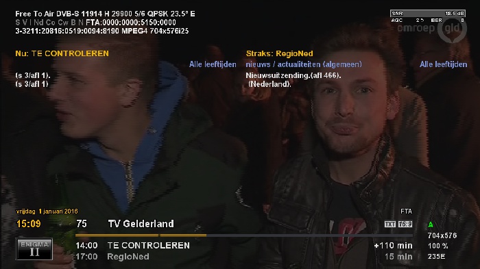

gaat er een vrije zender op 23.5°E
vb deze zenders zijn toch fta
als je deze werkend hebt ..dan zou ik een cccam prio eff in de ontvanger zetten

Ik heb nu 5 pogingen gedaan om er achter te komen of er ontvangst op 23 is, door te vragen of de vrije regionale omroepen te zien zijn, maar er komt geen antwoord.
En daarmee is de systematiek in het foutzoeken weg en kan dit een erg lang draadje worden.
