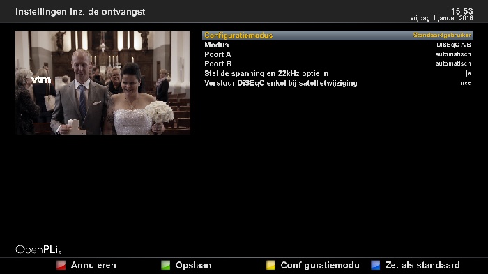

Vu+ solo2 geen cd HD kanalen Door Paulusvaidya - vandaag, 15:55
Bekijk
Heb al een paar x geschreven dat bij eerdere pogingen er wel vrije sd kanalen waren. Misschien dat je het nu wel heb ontvangen.
Laat me raden, bijvoorbeeld Duitse zenders op 19.
Maar zie je sd zenders op 23, dat zijn er maar een paar, bijvoorbeeld de de regionale zender TV Noord, TV Oost of TV Gelderland?
  • Moderator
Dan kan je al het andere vergeten, dan staat je diseq instelling niet goed.
En dat heeft niets te maken met tuner a= tuner b
Je zal diseqc a moeten koppelen aan Astra 1 en diseqc b aan Astra 3.
de SOLO2 heeft twee vast gesoldeerde TUNERS
die beiden hebben een ingang achterop het apparaat, de afbeeldingen zijn geloof ik alom bekend
die worden gevoed door de coax kabel van een twin DUOLNB voor 19,2 Oost en 23,5 Oost op ingang Tuner B en / of Tuner A achterop de SOLO2
de SOLO2 heeft een Tuner_ingang standaard op tuner B (of dat bij de xtrend A is weet ik niet en interesseert ook niet)
als je geen twin LNB hebt maar een single LNB ( dus enkel een coax kabel )moet die eerst aan Tuner B ingang van de SOLO2
of dat zo is aangesloten is mijn vraag
You Better Hide
Yello, Heidi Happy
  • Moderator
Heb je het nu over tuner instelling of diseqc instelling?
En ja, dat valt onder geavanceerd of enkelvoudig, toneburst!
maak effe met een stift een markering op de buis en de schotel waar hij bevestigd is en draai hem eens enkele mm naar links of rechts
tot je de 23.5°E ook heb
