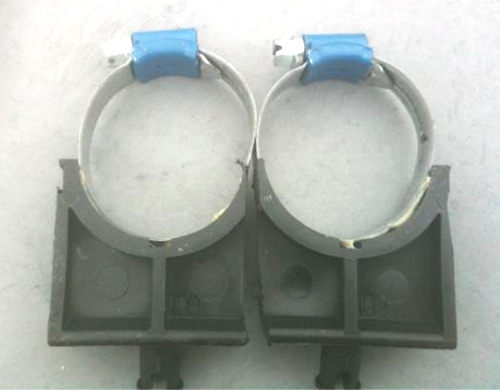

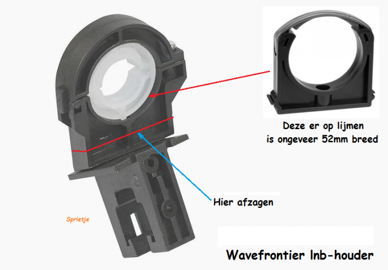

Inderdaad en ook met een T90 kun je niet twee satellieten ontvangen die slechts 1,9 graden uit elkaar staan. Dan moet je zelfgemaakte lnb-houders gaan maken en hele smalle lnb's gaan gebruiken. Bij een T90 is 3 graden het minimum met de originele houders.
