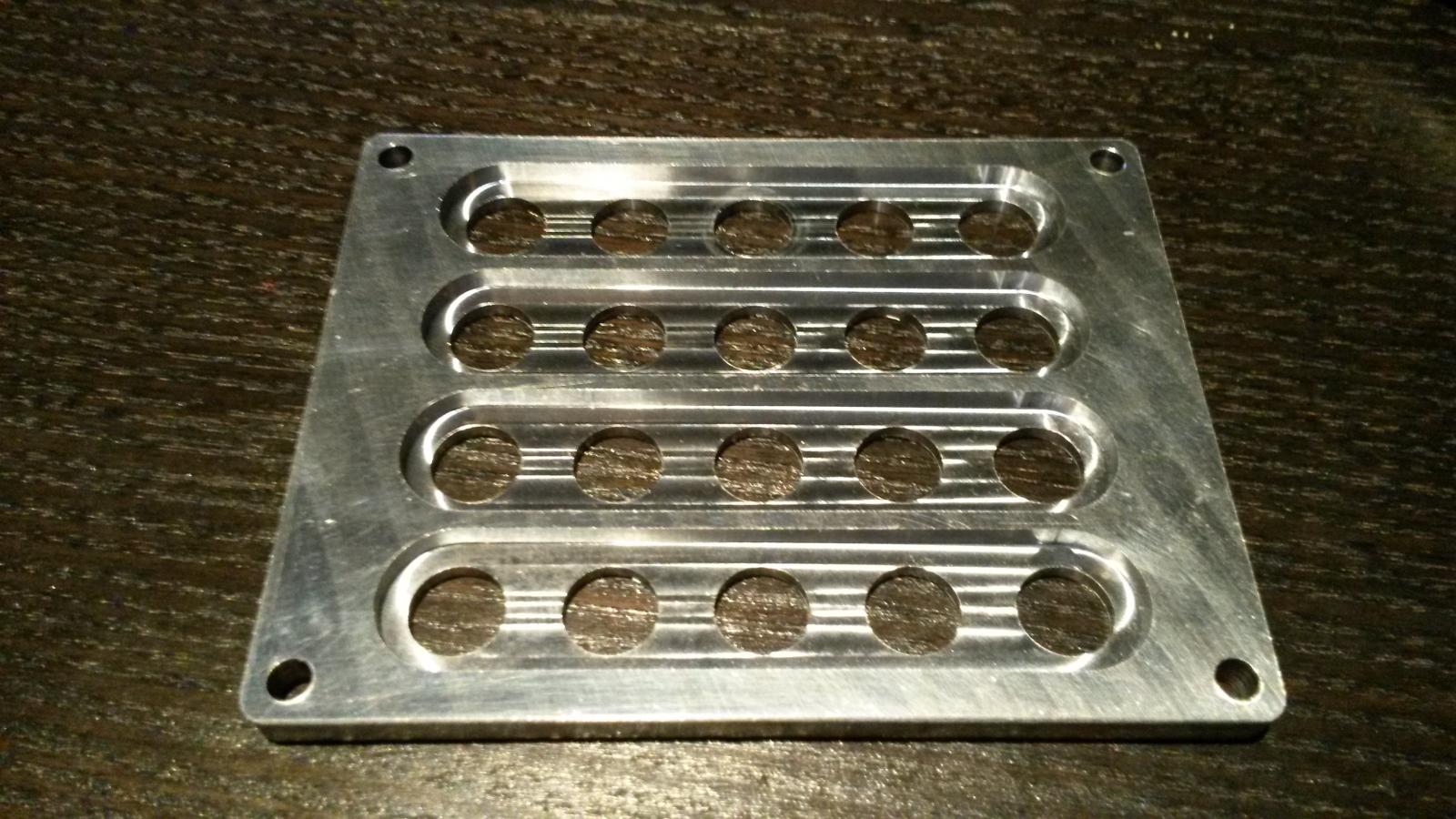

Vandaag heb ik iets gemaakt wat ik graag deelde in deze knutselhoek.

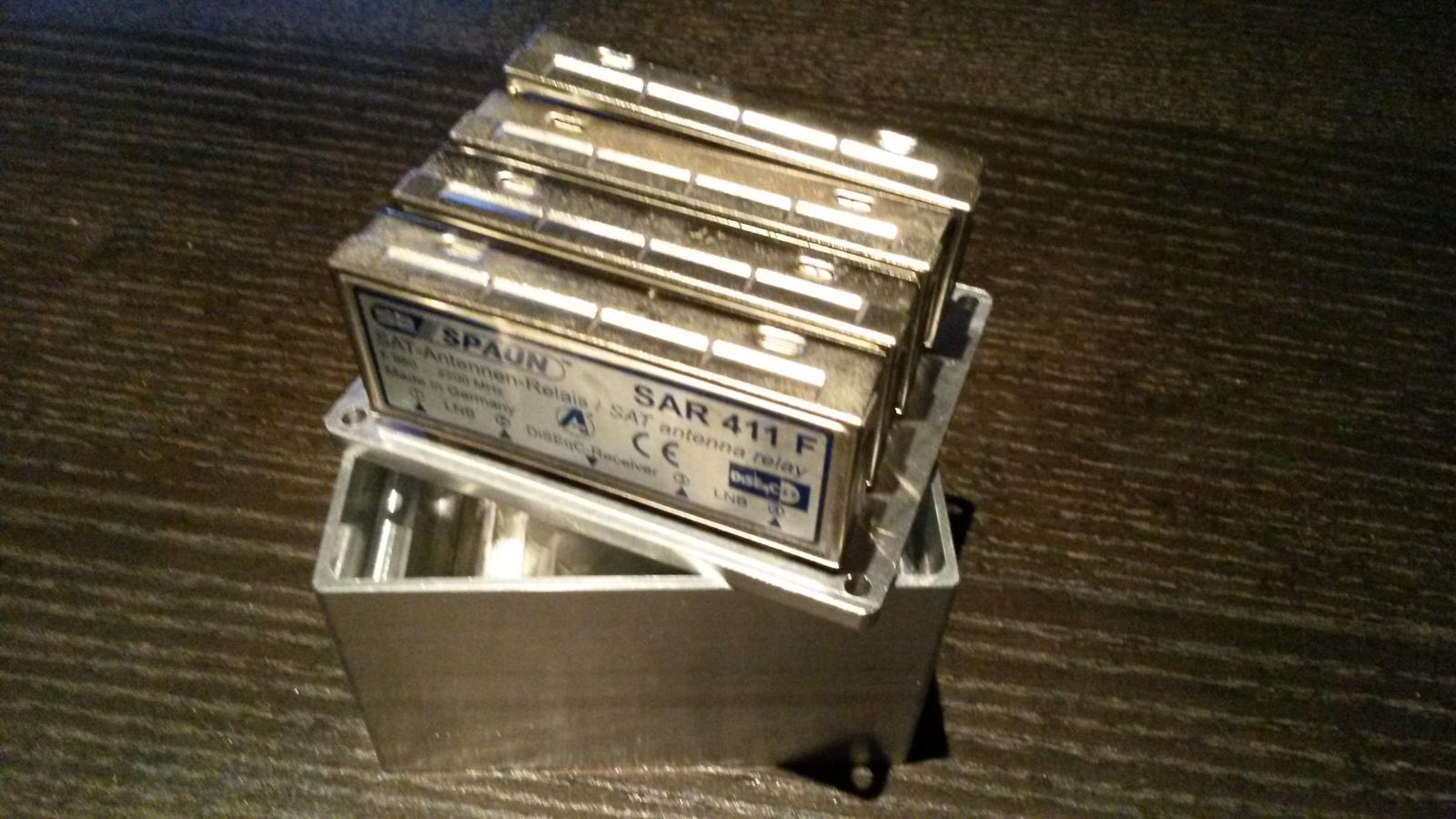

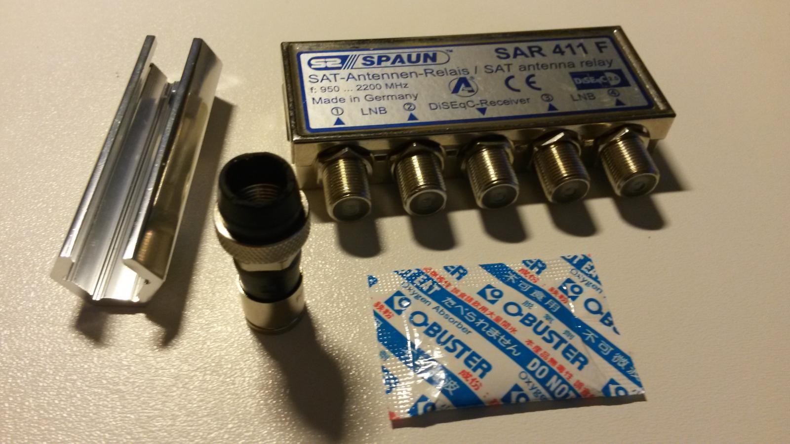

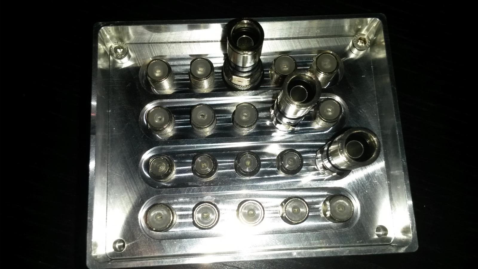

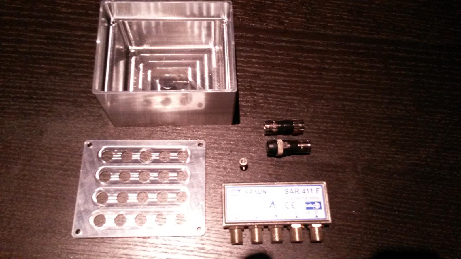

Een massieve aluminium case voor 4 disecq switchen..
De beugelgaten om hem tegen de mast te schroeven ontbreken nog.
En uiteraard hangt de behuizing met de coax-aansluitingen naar onder.
Duurzamer en waterdichter dan de originele plastieken behuizing.
Ik zoek nog een hele kapbeugel diameter 60.3 volgens 'DIN 1593' maar dan slanker.
Iemand n idee?

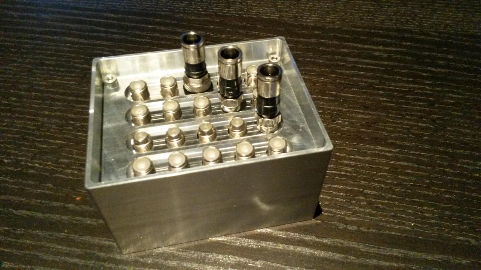

Allereerst chapeau voor dit mooie stukje vakmanschap.
Ik heb alleen 1 opmerking, aluminium is een uitstekende warmte geleider en in de zomer, in de zon kan de inhoud van je behuizing overhit raken.
Neem je nog maatregelen om de temperatuur te begrenzen?
Heel mooi gemaakt.
Wat de warmte opname van de zon betreft is te voorkomen in Nederland door de case achter de schotel te monteren, dan dient de schotel als zonnescherm.
Van horen zeggen of zelf uitgeprobeerd?

Zo te zien uit een massief blok Aluminium gefreesd, had je eerst een tekening gemaakt, en is die in de freesmachine gevoerd?
Zou condensvorming nog een issue zijn?

Wat warmtegeleidbaarheid betreft had ik dezelfde vraag maar de case komt (inderdaad satkijker) in de schaduw van de schotel te hangen.

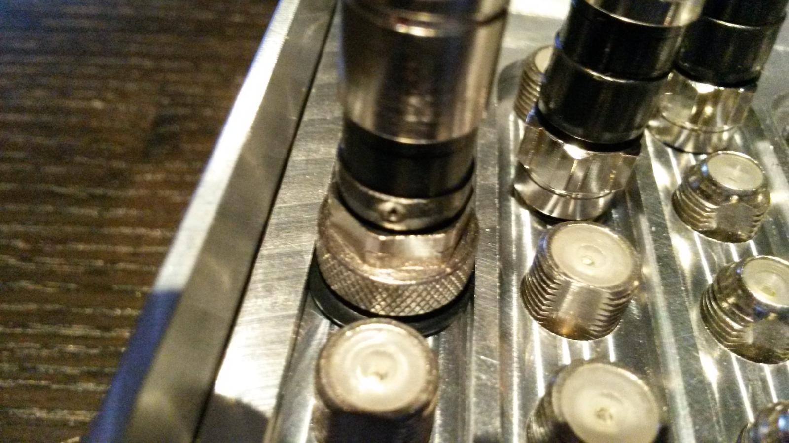

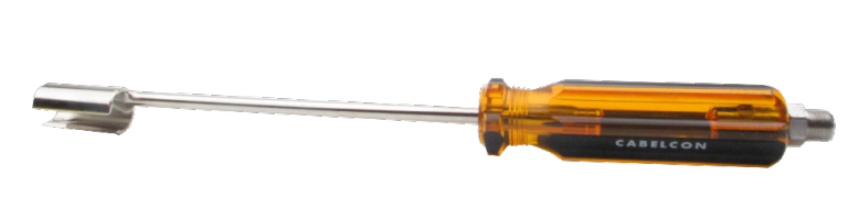

Sprietje, Om de F connectoren aan te schroeven had ik zo'n zeskant hulpstuk, hopelijk lukt het hiermee want dit is uiteraard niet zo slank als zo'n professionele sleutel.
Ceesv, idd eerst een tekening gemaakt, maar programma zelf ingevoerd aan de hand van die tekening.
En wat condensvorming betreft, ik heb 3 mm spatie tussen elke switch om zo'n vochtopnemend zakje (schoendozen) tussen te steken.
Sjaak, een O-groef frezen heb ik niet gedaan.. wel aan gedacht, maar het geheel hangt onderste boven en te veel werk voor wat het dient, de originele plastiek blauwe doos is uiteindelijk niet veel beter denk ik.

Verder gebruik ik wel F-connectoren met rubber afdichting aan de schroefdraad.
Klinkt als een goed idee, maar zijn die niet snel verzadigd dan?

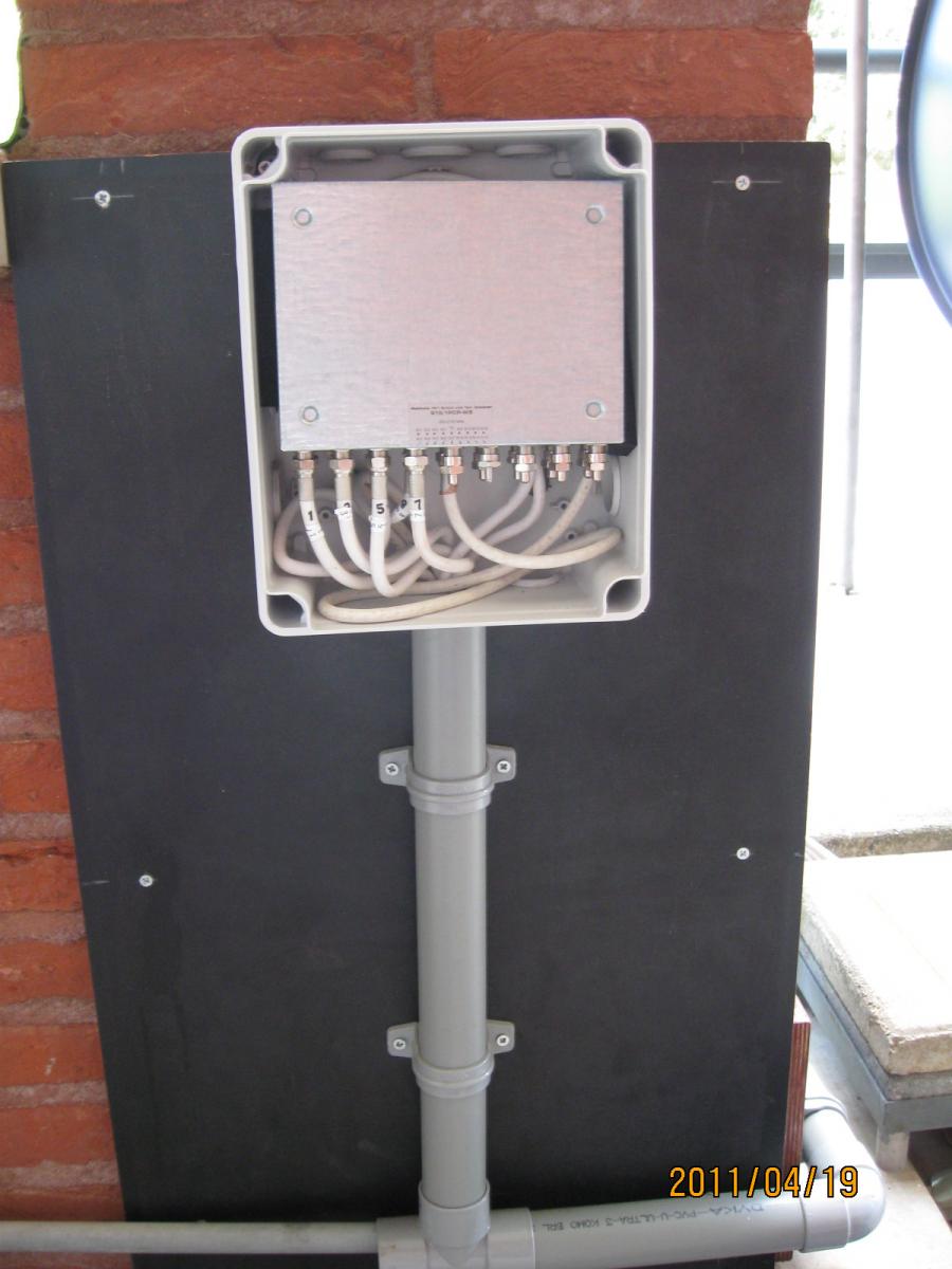

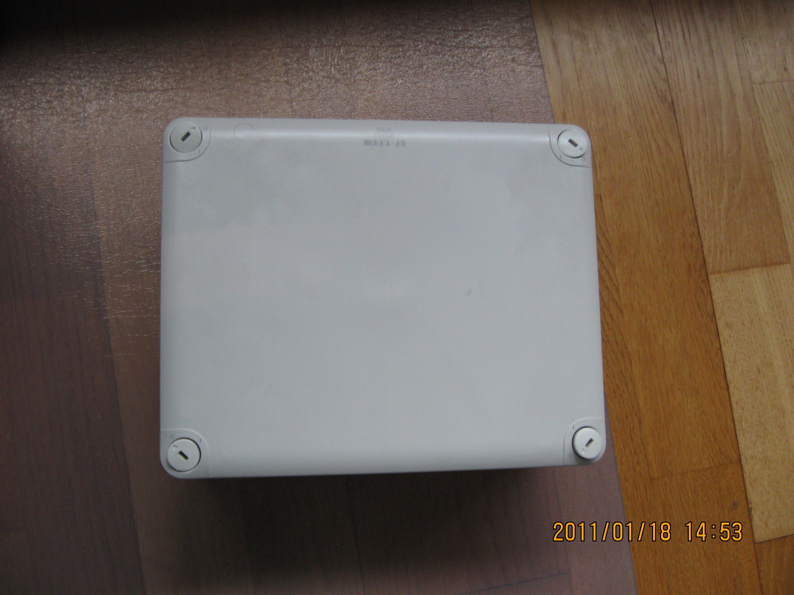

Mooi gemaakt, maar wat gebeurt er als er ergens een kortsluiting is?
Denk dat dan alles naar de .... is.
Daarom worden zulke kastjes gemaakt van kunststof, om algemene kortsluiting te voorkomen.
Mijn voorkeur gaat toch voor dit soort kastjes.

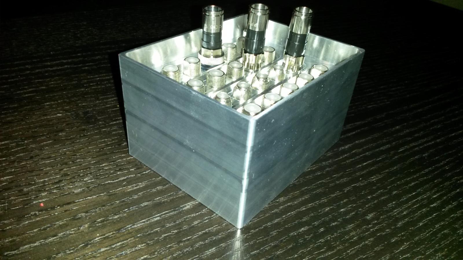

  • Moderator
Kortsluiting is geen probleem, het is juist een voordeel dat de massa van alle antennekabels met elkaar doorverbonden zijn.
Je zou deze kast nog een extra aardkabel kunnen geven.
Kathrein en Co. hebben zelfs rails in hun programma, die hetzelfde doen, alle afscherming van alle antennekabels met elkaar verbinden.
Jouw kastje ziet er ook netjes uit, maar alle antennekabels zijn met de afscherming net zo met elkaar verbonden.
Na een paar jaar in de zon is jouw oplossing sprode, die aluminium behuizing overleeft ons allemaal.
