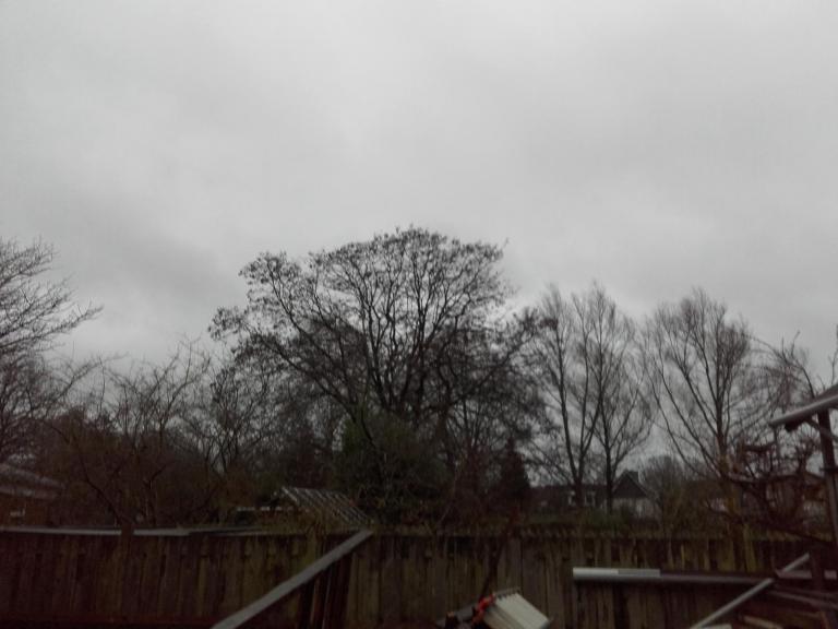

Dan haal je buiten in het open veld zonder al teveel ijzer in de buurt, de telefoon uit zijn hoes zodat je kompas niet beinvloed wordt door externe magnetische invloeden, je schakelt eerst de GPS in en start dan Dishpointer Pro met compas aan, en richt de camera naar het zuiden, dan zie je gelijk je eigen locatie onderin het camera beeld. Kantel je telefoon zodanig tot de 2 getallen in het assen kruis op 0 staan, als je nu langzaam horizontaal je telefoon draait ziet je nu de geselecteerde satelliet bv Astra 19 (die je bij settings ingesteld hebt) aan de clarke belt staan, gezien vanaf jouw locatie waar je schotel staat of komt te staan. Als je nu op capture drukt dan heb je een screenhot van je schotel instellingen. Je ziet dan gelijk of er een obstakel voor je satelliet staat. ;)
