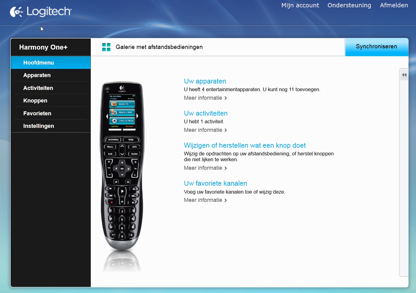

Heb mijn orginele ab vervangen (vuduo-2) door een harmony one programmeerbaar, werkt naar behoren.
1 bugje komt naar voren, soms springt de zender naar programma 1, bv bij channel up. Het lijkt of als er een 1 uitgezonden wordt,
Heeft iemand ervaring met een logitech harmony one.
Heb al van alles geprobeerd, vertraging signalen, inlezen orginele ab, enz.
Hoorwel
