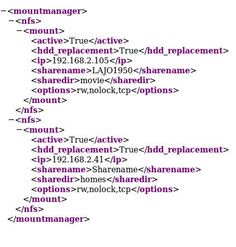

een dubbele mount, kan heel vreemde problemen oproepen

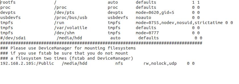

je kent de fstab inmiddels op de VU+
en je moet effe kijken in /etc/enigma/automount.xml
de eerste hebben wij bewust aangemaakt
als in de tweede ook een mount zichtbaar en dus actief is heb je een dubbele mount
als klapstuk is
een foutieve instelling wat de Opname lokatie is
en wat
een foutive EPG opslag locatie is funest
/movie/movie doet al een en ander vermoeden

of je het nu intuitief deed of bewust
maar ik had om de automount.xml gevraagd uit etc/enigma2
en je hebt dus een media/net/autofs met twee onbegrijpelijke vermeldingen opgenomen
a ) betreffende autofs had ik mijn advies juist een # hekje voor autofs dus kan die niet actief zijn (maar wie weet wat jij flikt)
b ) het kan niet de bedoeling zijn dat je andere IP-adressen dan je NAS aankoppelt of ik heb iets gemist
c ) ik heb wel gezien dat anderen je hielpen en je zowaar de NFS server lieten installeren (waarom is een raadsel) voor de grap wellicht
er zijn te veel berichten die jij zelf hebt opgestart dat het zelfs een schaakspeler als Kasparov duizelt...
diverse zetten en informatie analyseren en erop adequaat reageren
je hebt helemaal geen NFS server nodig op de VU+
je VU+ is geen server het is de Client van de NAS
MAAR het is ook belangrijk om te weten wie IP 41  en IP 105 is (dat zie jij gegarandeerd snel)
als dat computers zijn en er staat geen hekje # voor de autofs in uw fstab wordt gepoogd naar de computers een mount aan te koppelen die dat helemaal niet kunnen waarmaken ergo je VU+ crashed na verloop van tijd
waar je en wanneer je die leuke fout uit de adviezen hebt ingebouwd is mij een raadsel
