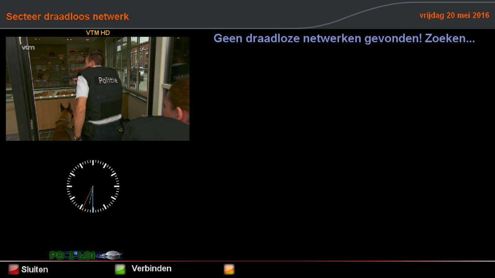

we zijn weer een stapje verder  want hij vindt nu in ieder geval het netwerk.
van welke  kabel of wiffi

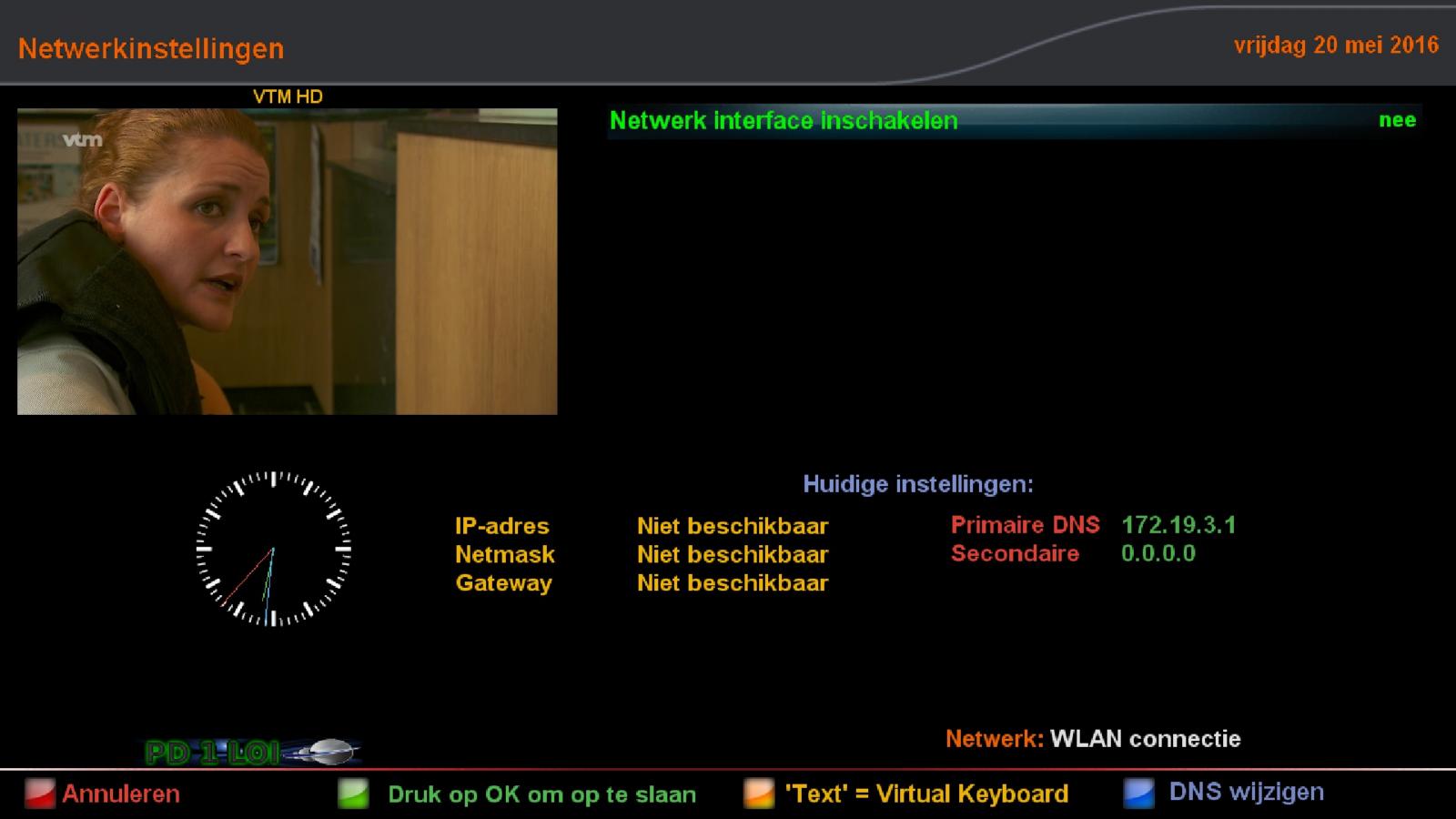

oke, ik heb het wachtwoord van mijn wifi

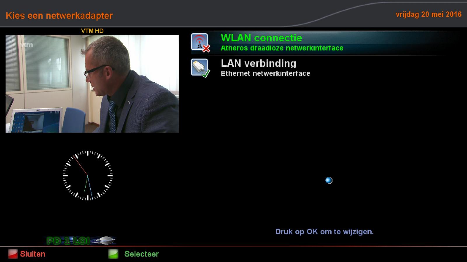

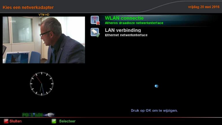

op dit moment heb ik lan adapter wlan connectie groen
wifi network verbroken
dhcp geactiveerd
ip adres onbevestigt
nameserver onbevestigt

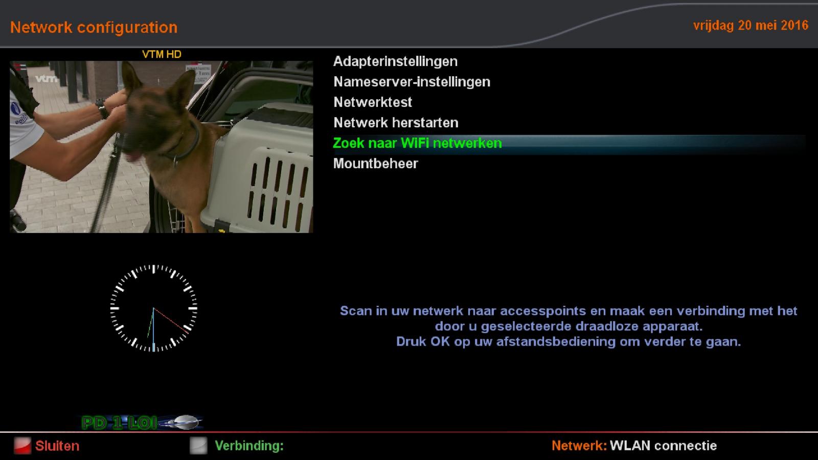

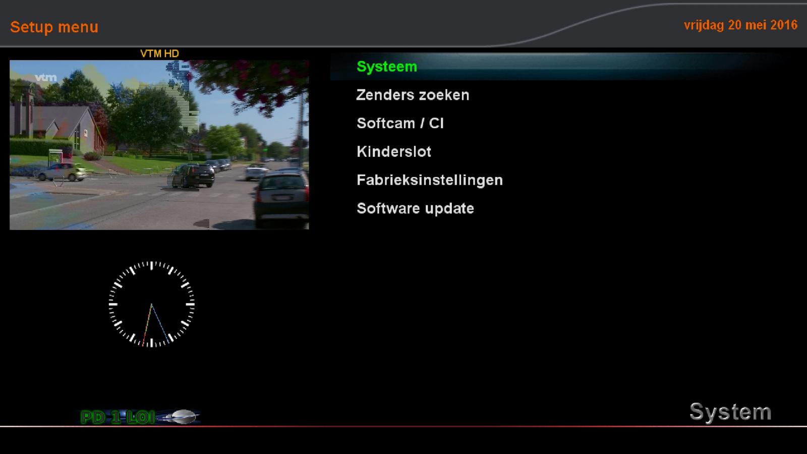

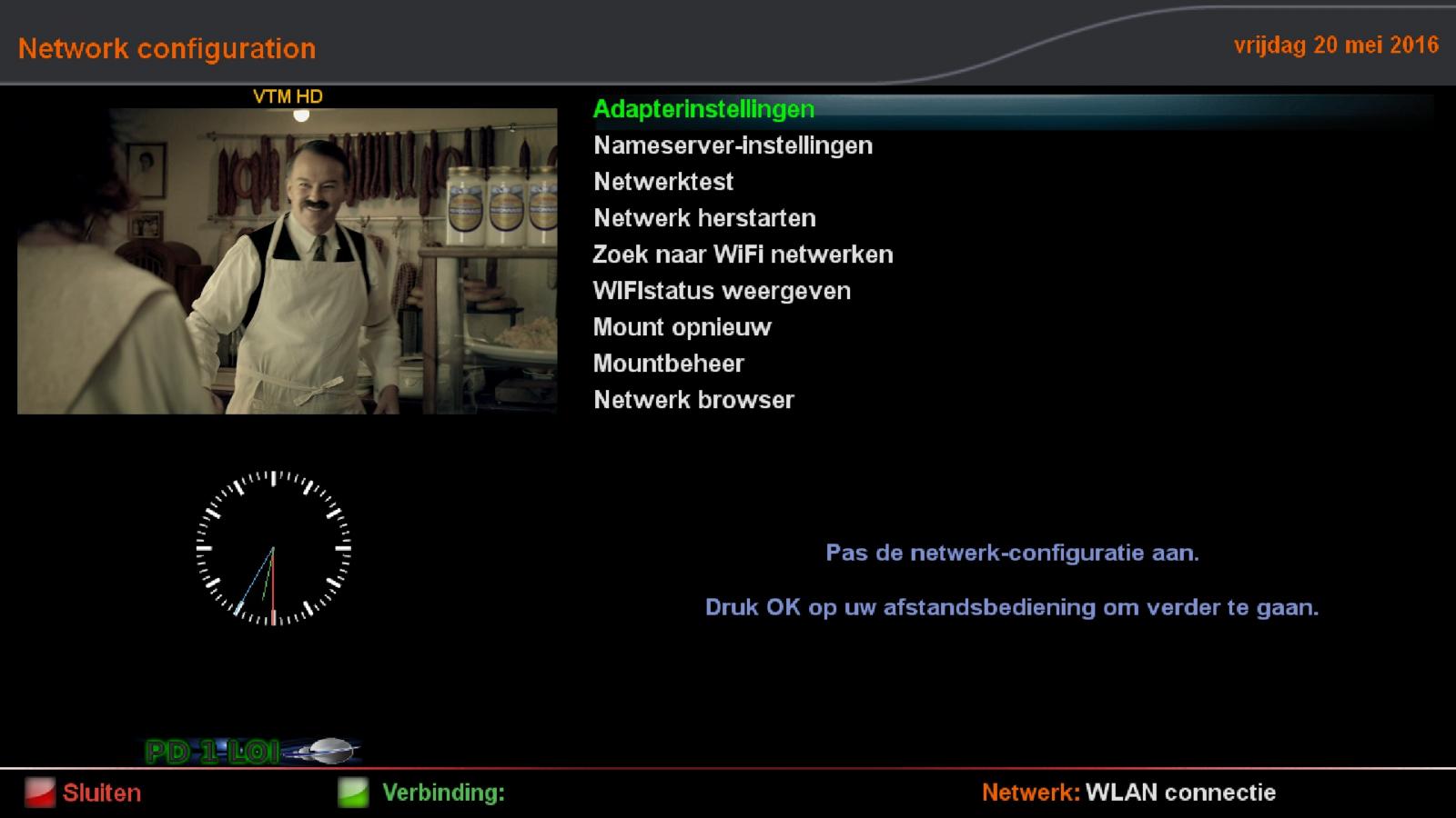

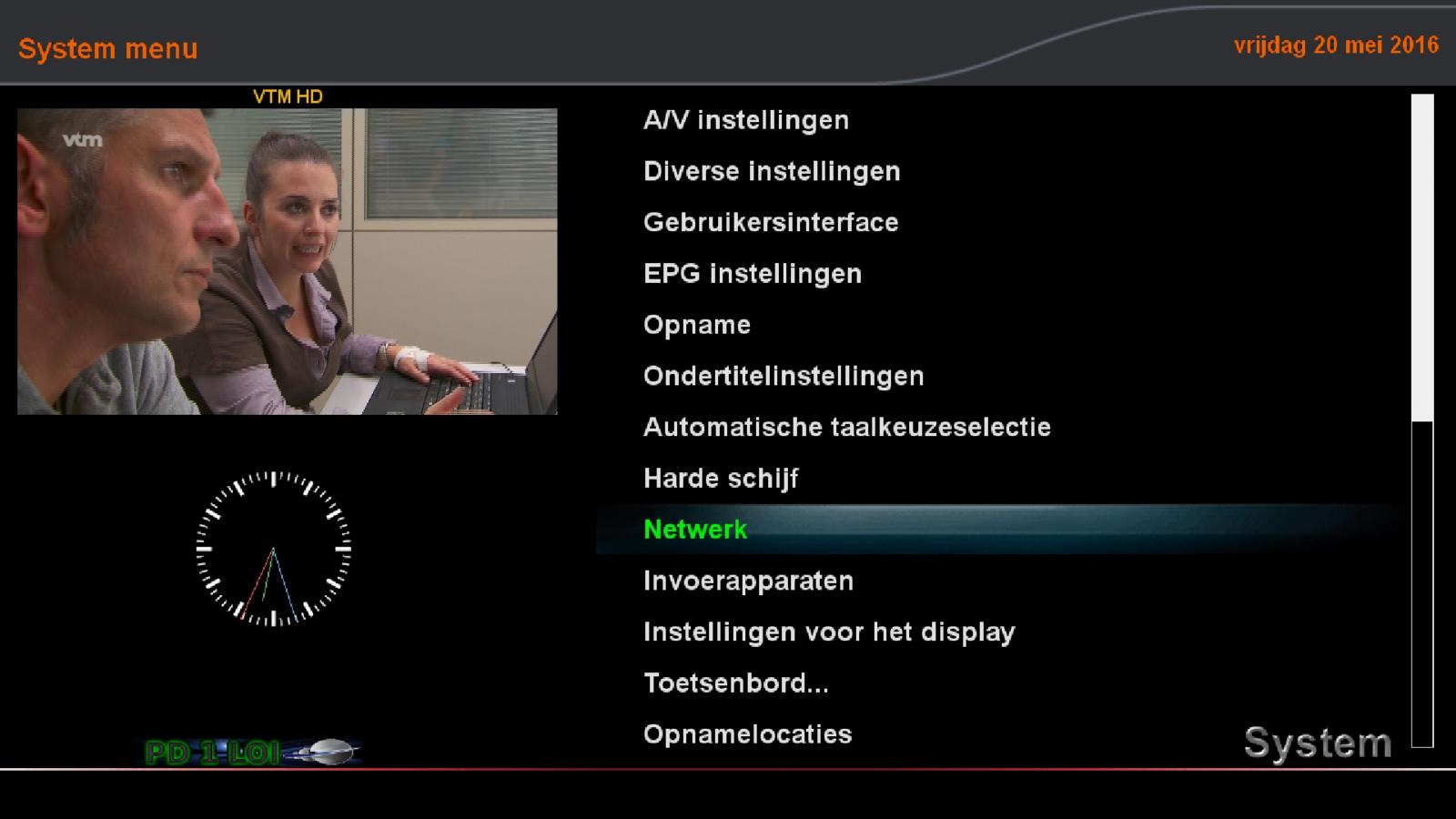

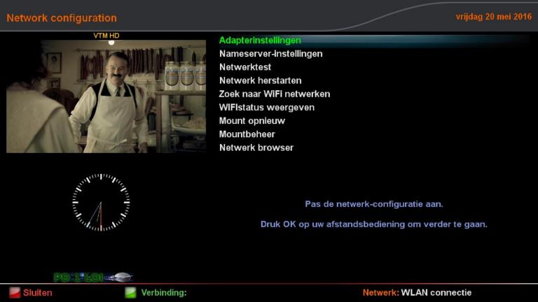

hier kan je het instellen
hier ok drukken
groene toets drukken

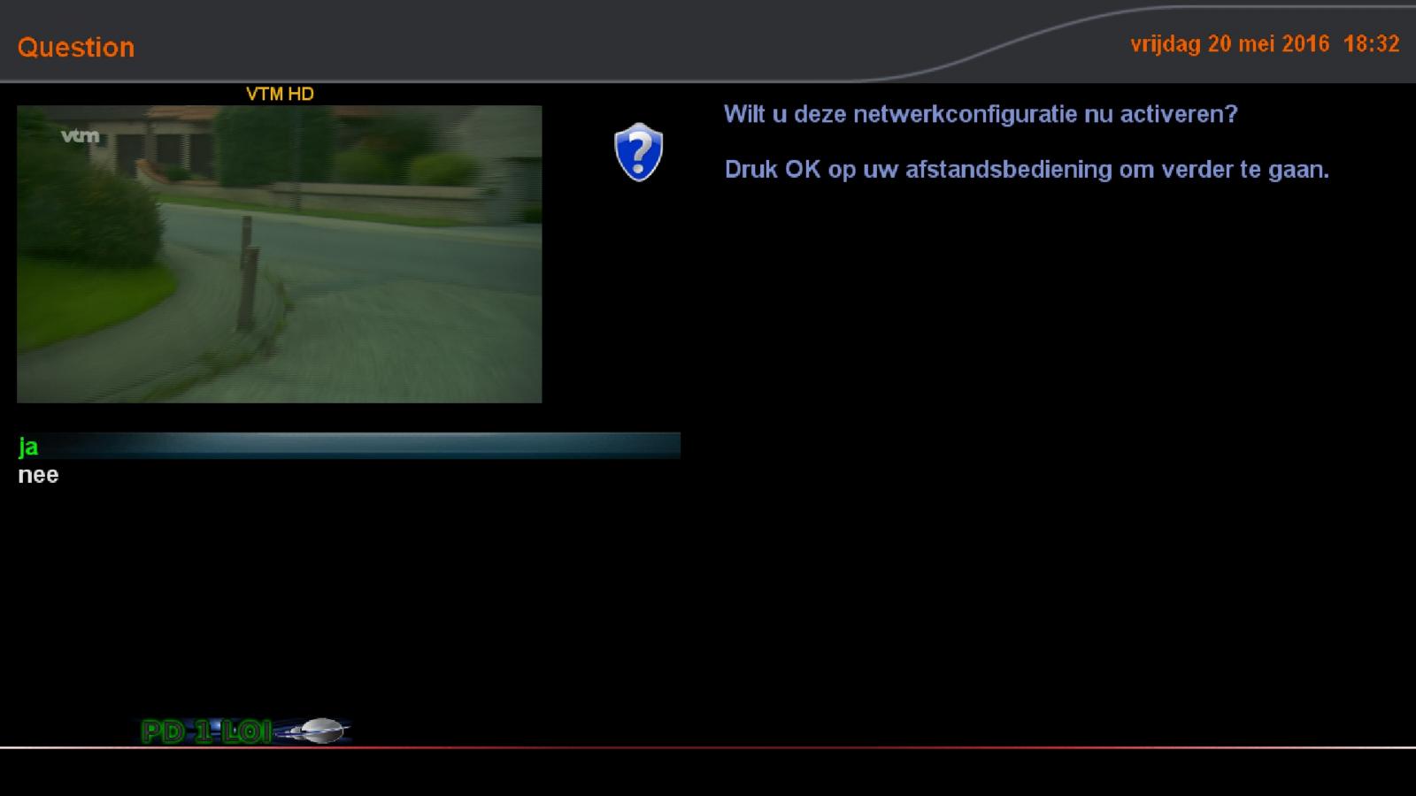

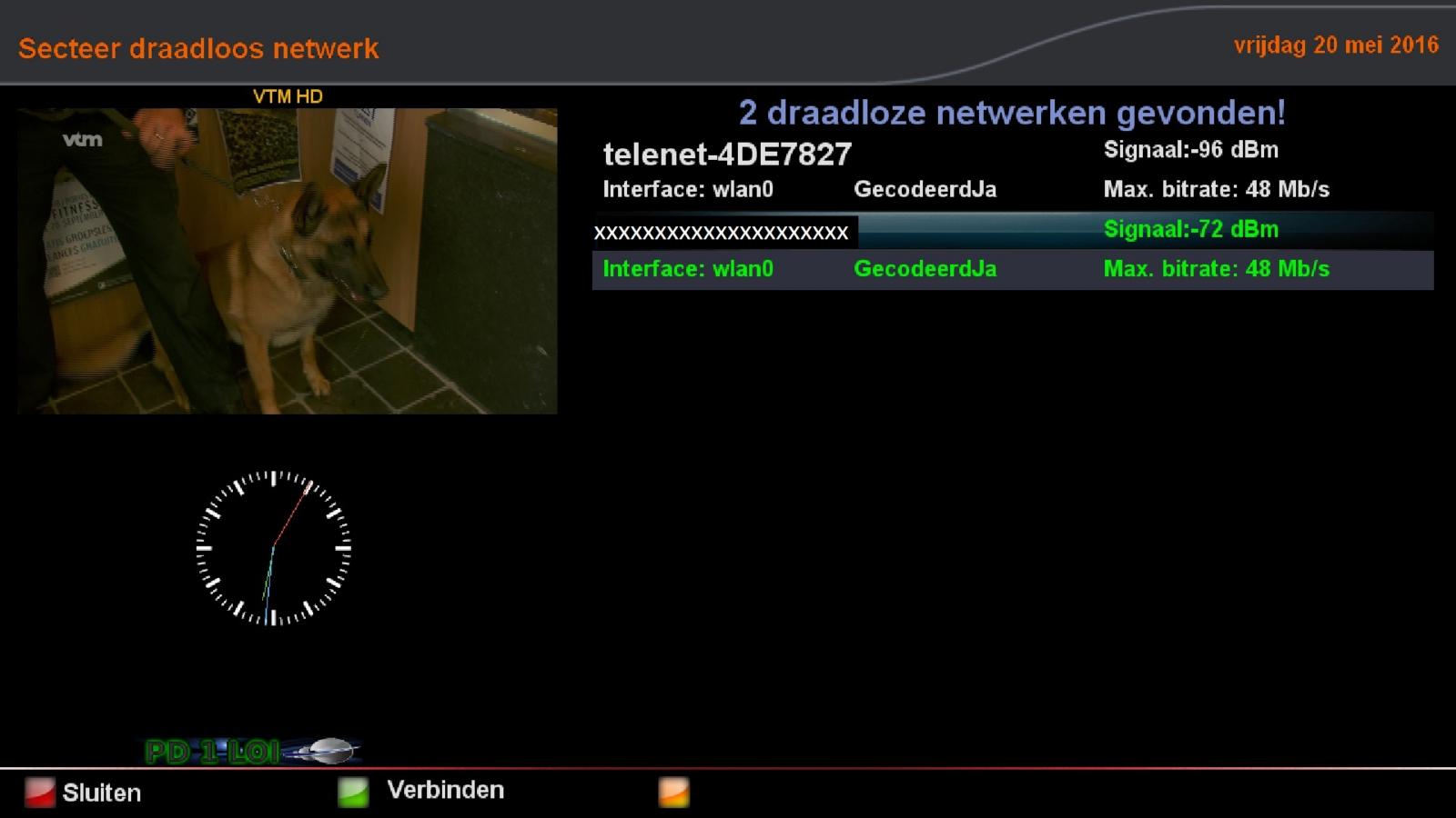

ok drukken als hij een netwerk heeft gevonden

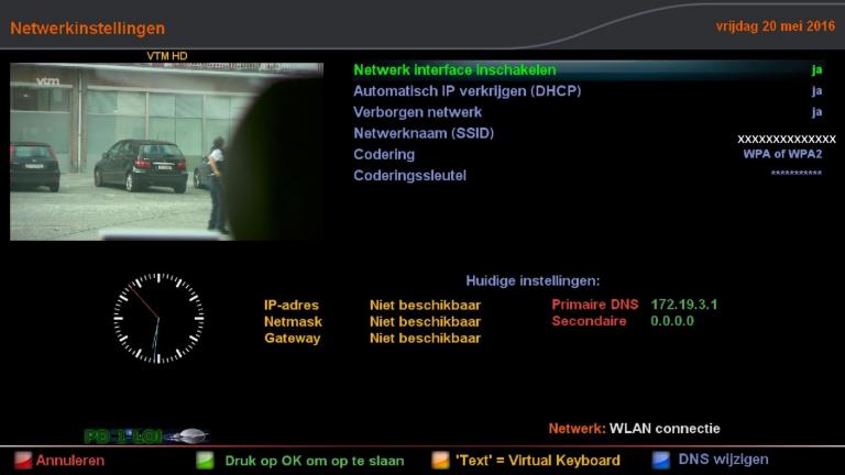

hier ja maken
netwerk en codering invullen met je ab
Db. 900UHD 2X.   4x twin lnb 1x bosat 1.50m .Dreambox 7020hd v2 . Dreambox 800 Db 8000 1x.  Db 800se

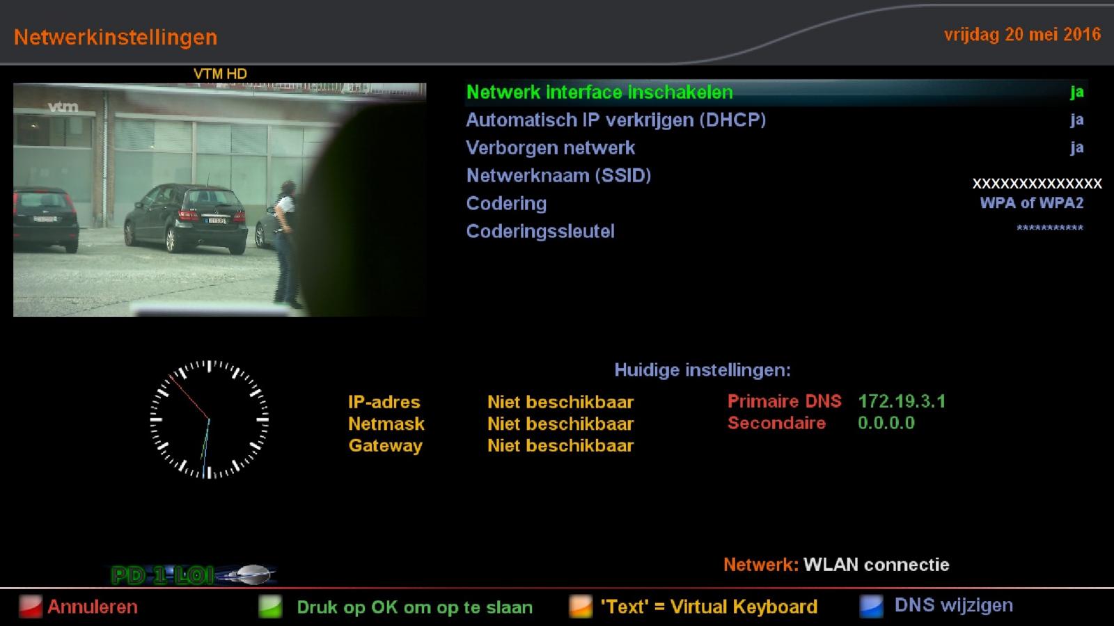

oke, bij mijn wifi netwerk:
netwerk interface inschakelen ja
automatisch ip verkrijgen (DHCP) ja
verborgen netwerk nee
netwerknaam (SSID) airlink1BF240
codering WEP
coderingssleuteltype ASCII
coderingssleutel ( mijn wachtwoord dat ik ook op mijn laptop gebruik
huidige instellingen:
IP adres niet beschikbaar
netmask niet beschikbaar'gateway niet beschikbaar'primaire DNS 192.168.137.1
secondaire 0.0.0.0
netwerk WLAN connectie
mss eens wat meer info geven aangaande je opstelling.Welke modem  ,provider, instellingen netwerk enz ? Dan is het makkelijker gerichte  info te geven.

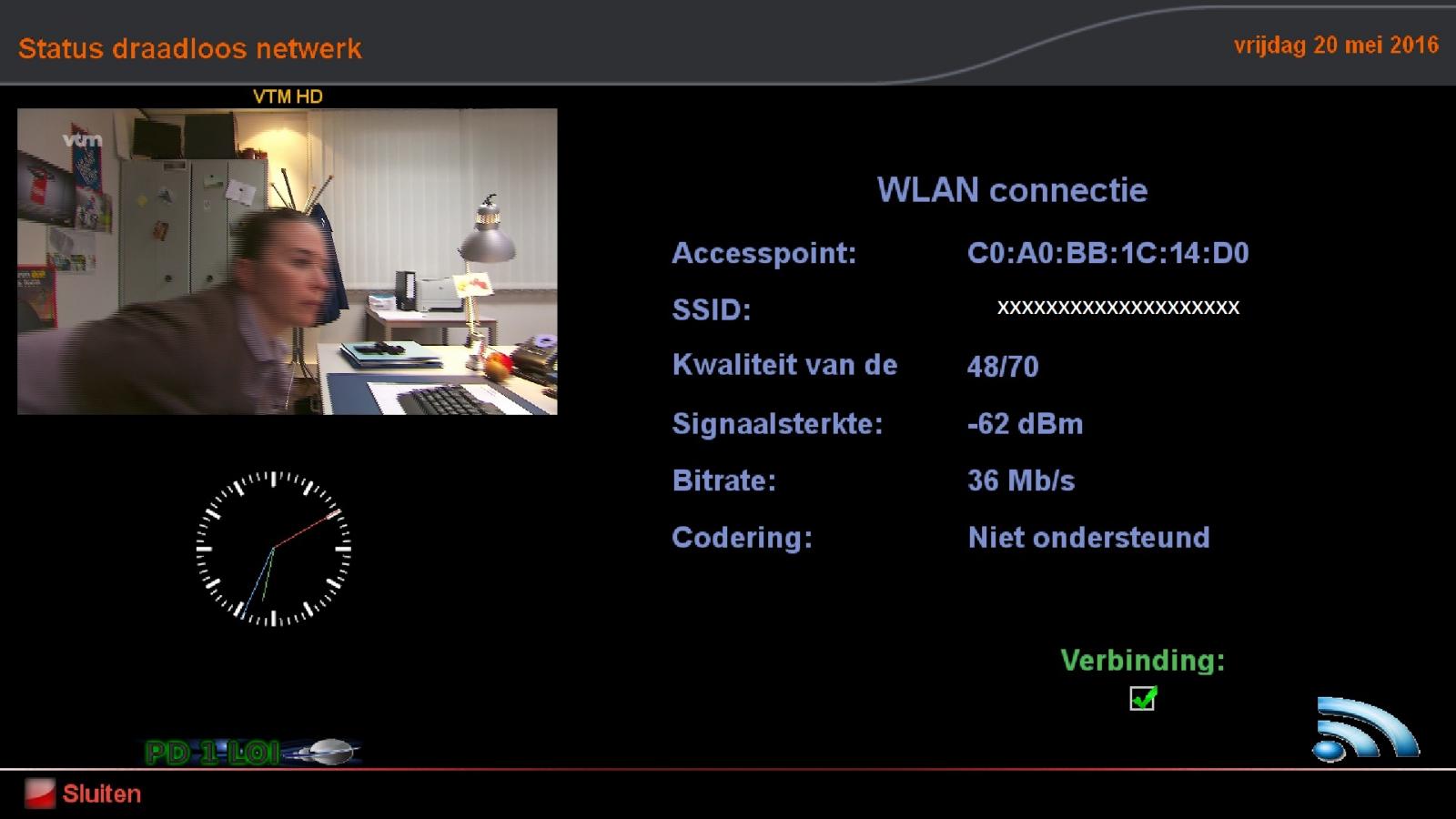

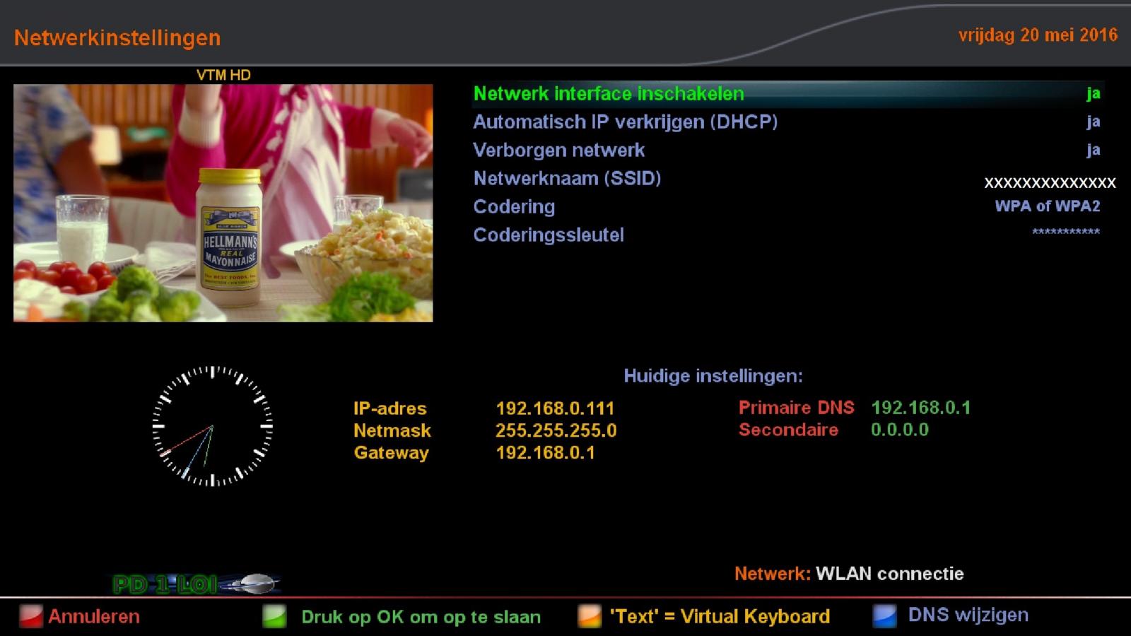

yesyesyes..... ik denk dat het nu goed is..... verborgen netwerk heb ik op ja gezet en codering op WPA of WPA 2 en nu geeft wifi netwerk verbonden aan en ip bevestigt.
alleen nameserver staat nu nog op onbevestigt... maar ik ga eens stiekem kijken of ik de cc cam nu in orde kan maken.... :)

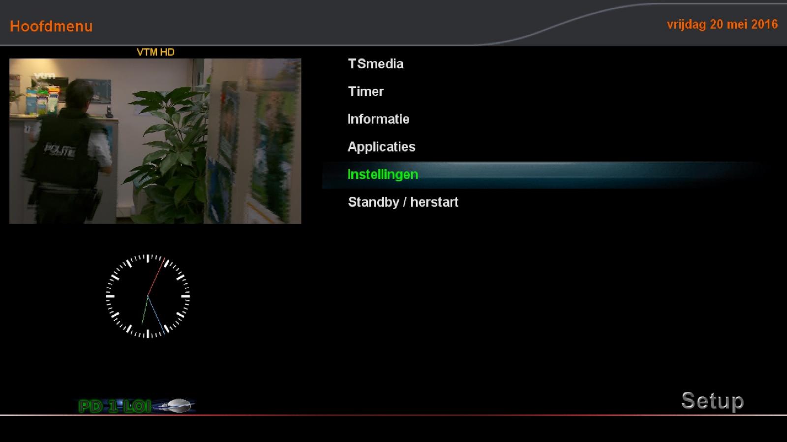

oke, inmiddels ben ik bij applicaties beland
maar daar staat helaas geen add stream  URL tussen waar kan ik die vinden?

en doet hij het nu ?

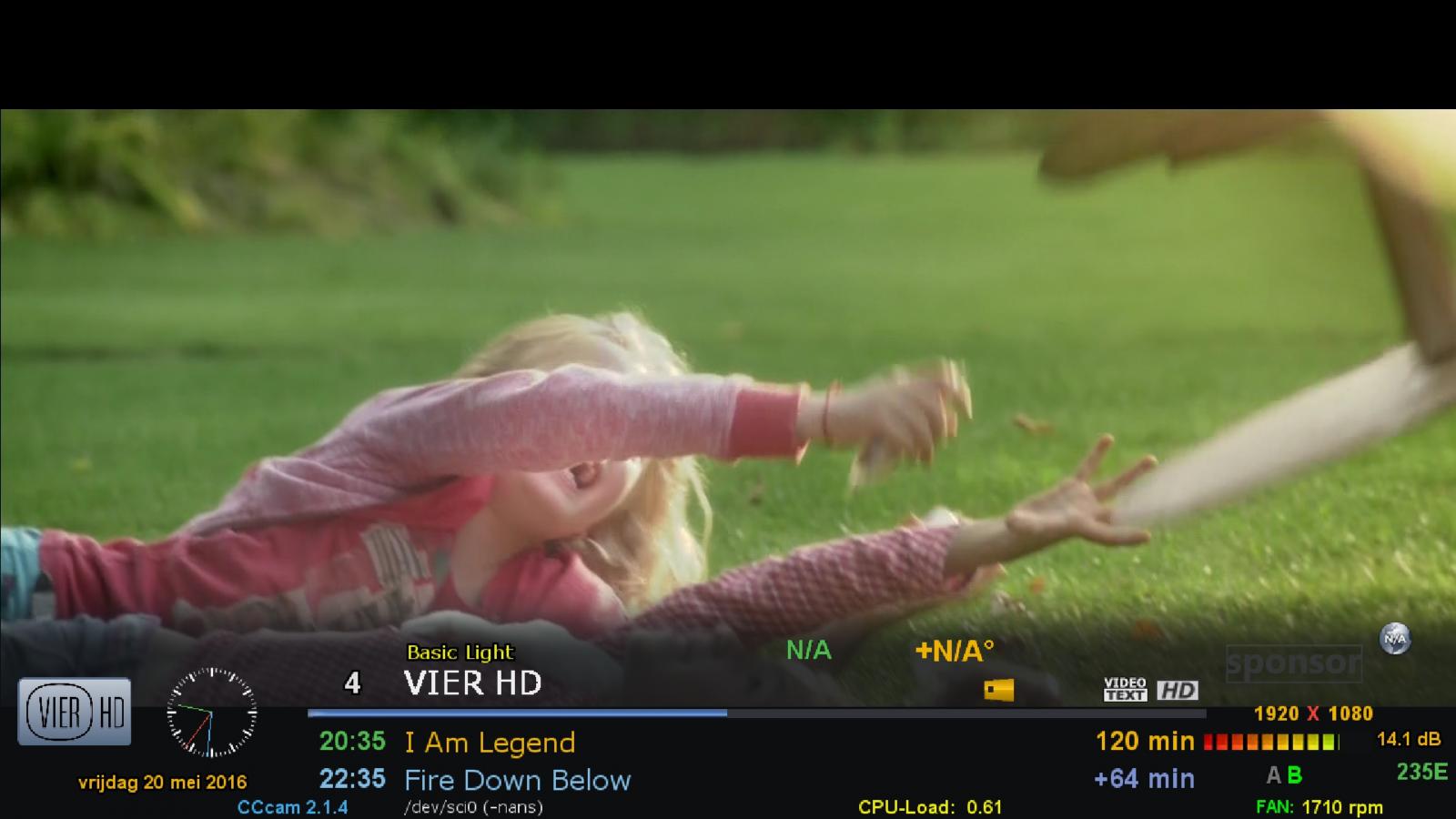

ja, als een zonnetje... :) nu alleen nog een beetje leuke software.
ik heb de cc cam al mar heb je misschien nog leuke tips of dingen die handig zijn? en hmmm
nu we toch aan het " versieren" zijn, hoe krijg ik een leuk plaatje op dat schermpje aan de linkerkant van de ontvanger?
bedoel je dit ongeveer
