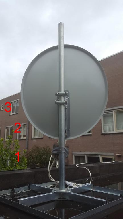

Mijn volgende uitdaging buis plaatsen moet vrij staan wie heeft de oplossing.
dit zou toch kunnen werken bij jou san
bij mij werkt het ook en staat de garage er toch ook voor op 8m verder en de hoogte 7.50m -1.80m van mijn schotel = 5.70m

Schotel gewoon wat hoger in je tegelvoetmast plaatsen? Vergeet ook niet even, indien het werkt, onder die voet een aantal rubber ringmatten te leggen, is beter voor het dank. Bovendien, een aantal stoeptegels die passen in het statief want ik moet goed kijken of ik er een aantal ontdek.
Mocht dit alles niet lukken en je de hoge mast gaat gebruiken zoals Sprietje suggereerde, zorg dat je schotel  perfect is uitgericht op begane grond op een perfect gesteld waterpas staande mast. Daarna die hoge mast perfect waterpas stellen en de schotel er inhangen....
Maar eerste maar eens hoger in het mastje zetten en zover mogelijk die voet naar achteren plaatsen om de hoek tussen dak en schotel kleiner te maken.
Waarom zou @san die schotel hoger moeten plaatsen. Hij geeft toch niet aan dat hij geen ontvangst heeft? Hij mag alleen die schotelvoet niet op het schuurtje plaatsen omdat ze denk ik bang zijn dat het gaat lekken.
Hu ? 6m pijp de lucht in nee hoor zoals ik zei schuurtje is 2.60m hoog doe daar de buis hoogte bij van het statief kom ik op 3.10m hoog voor ontvangst.
Maar ik zocht eigelijk iets om de buis vast te zetten aan de grond dat was eigelijk de vraag en uitdaging.

Erwin hij moet van het dak ik had hem eerst achter aan de schuur op hetzelfde punt waar die nu staat.
Maar ze eisen dat ik hem nergens aan mag bevestigen en ook niet op het dak en mag hem niet aan muren bevestigen van de gevel of schuur.
Vandaar zoek ik nu een oplossing.

Smetje met sat pointer kijk ik op de hoogte zoals die nu al staat net op of tegen de muur van de woning.

Een kruis aan onderzijde van de paal (laten) lassen, behoorlijk gat graven en volstorten met beton. En klaar is San

Tuien met grondankers.
Of zo kan natuurlijk ook
Schotel staat op ongeveer 6,5m en zeer stabiel.

en je staat zelf al met je schotel 2.60m van de grond gemeten
dan is het gebouw toch zeker geen 10m meer hoog
tel 3m /verdieping  en ik zie er maar 2 dus max 6 m hoogte van af het dak waar jou schotel opstaat
Trust eerste woonplaats heb ik echter niet mee geteld reden hij begint toch op de hoogte van de 2E verdieping dus dat valt al weg

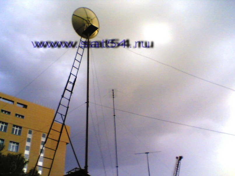

Ach ja, en als er nu toevallig een hoog gebouw in de signaalweg staat, kun je het ook nog zo oplossen als deze man met zijn schotel van 180cm in Rusland.
Een flinke hoge mast, tuien en een permanente trap zodat je er makkelijk bij kunt om de zaak af te stellen.

Nu ik een beetje idee heb is de volgende stap waar haal ik in Rotterdam of omgeving een buis van 3.60m vandaan.
50cm de grond in (of is dat te weinig) 3.10m de lucht in heb ik ongeveer 50cm over boven het dak uit .
Prijs maak me niet eens zo veel uit liefste natuurlijk aluminium dat is lichter blijft mooier en gaat veel langer mee in de grond.
Dus wie heeft wat staan roept maar.

Een aluminium buis buigt te veel. Gewoon een gegalvaniseerde pijp nemen. Bovendien zul je een getrapte buis moeten nemen. Een pijp die over de volle lengte even dik is gaat niet.
Of hij is beneden te dun of hij is van boven te dik zodat je schotel er niet op kunt bevestigen.
Die flessenhalspalen heb je ook in kortere maten. Dan zijn ze ook goedkoper. Lees bericht 3 nog eens.

Ok vreemd er worden overal aluminium buizen aangeboden voor schotel antennes alleen is dat niet in de buurt en verzenden doen ze niet boven de 2mtr anders was dat geen probleem.
