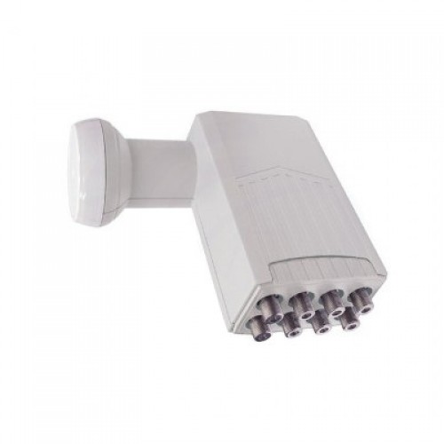

dit zou je kunnen gebruiken
VB.Maximum XO-18 Octo LNB
Met de Maximum XO-18 Octo LNB kunt u tot maximaal 8 verschillende satelliet ontvangers aansluiten. De Maximum XO-18 is een hoogwaardige LNB en kan worden uitgericht op één satelliet.de juiste switsh

dat lijkt me een mooie oplossing, en vele malen minder duur dan ik eigenlijk gedacht had.
Ik moet dan waarschijnlijk op mijn huidige schotel alleen nog een passende brug vinden waar meerdere LNBs op kunnen, klopt dat?

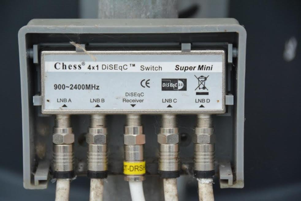

als hij  3 sats wil zal dat wel een 4/1 switch moeten zijn.
en 3x octo lnb en 5x switch
hij vraagt eerst voor astra1 en astra 3 :)
daarna gaat in zijn verhaal ook naar astra2
en in dat geval heb je zeker gelijk voor 1x4 switch 5 stuks

Hoe weet jij nou dat hij een lnb kan nemen met een kop van 60mm. Dan zal hij toch al minimaal een Triax 88 moeten hebben of groter.
En heb je je al eens afgevraagd wat het kost om 3 octo-lnb's te kopen en 5 4/1-diseqc-switches? Zou je dan niet veel goedkoper uit zijn met 3 quattro-lnb's en een multiswitch?
En als zijn schotel niet groot genoeg is, kan hij helemaal geel losse octo-lnb's nemen want smalle octo-lnb's bestaan niet.
