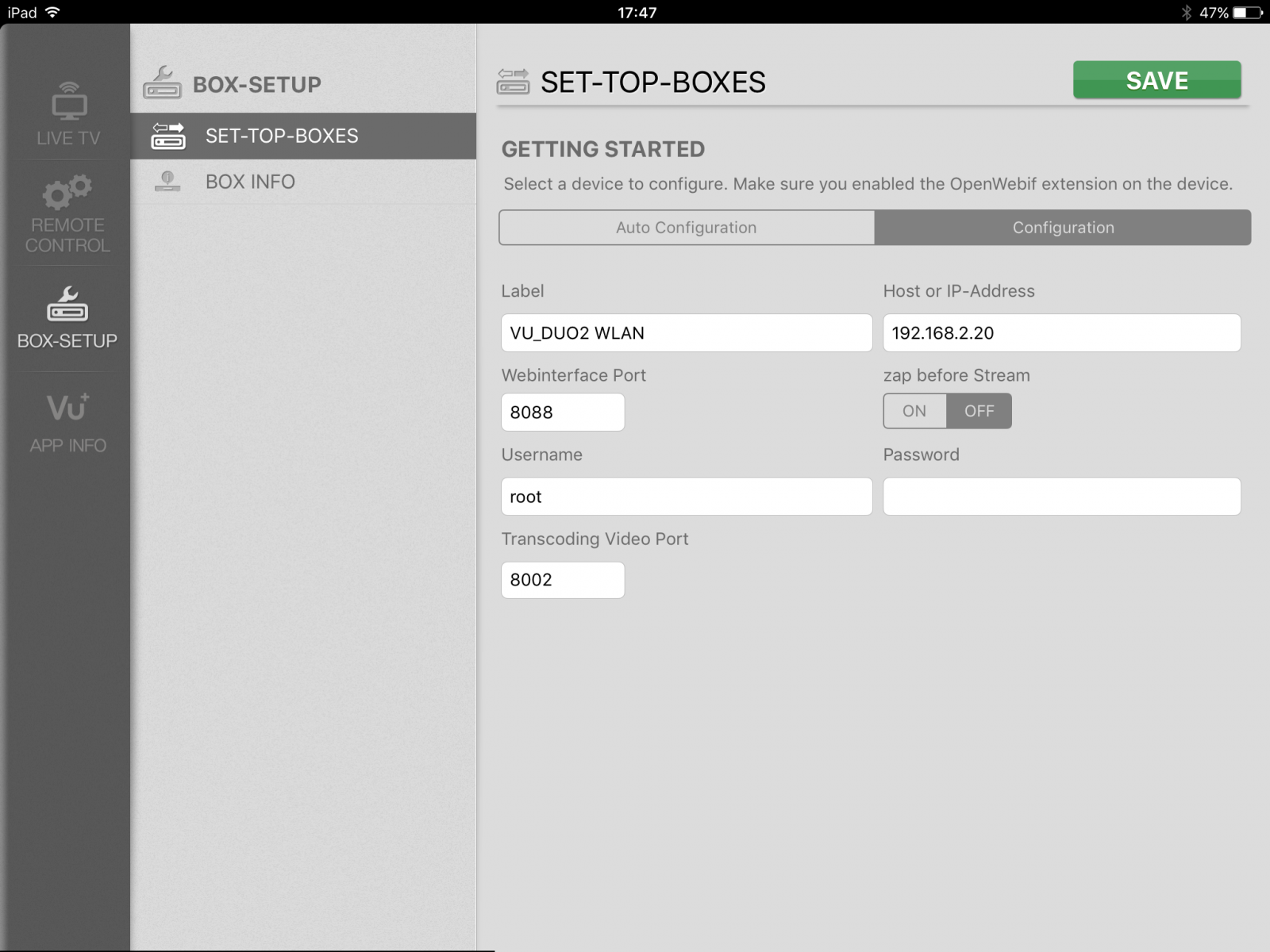

Heb jij bij de instellingen van de VU+ PlayerHD de optie 'Zap before stream' op On gezet, zie bijlage.
Met deze instelling kun je met een goed functionerende configuratie minimaal 2 kanalen gebruiken waaronder één voor de VU+ PlayerHD

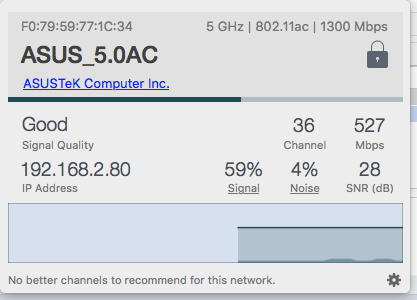

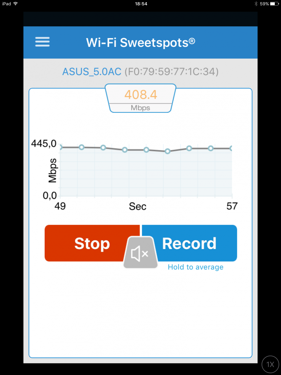

Dit is mijn plaatje op mijn Macbook en die staat niet al te gunstig opgesteld.
Op mijn iPad Air 2 haal ik onder dezelfde omstandigheden iets minder maar dat zal wel aan de antenne van de iPad liggen.
