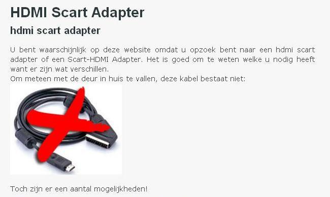

Er zijn tegenwoordig kabels (kabeltjes) in de handel ,waar mee je van een scart aansluiting naar HDMI gaat. Dat kabeltjes is ongeveer 10 cm lang.
Als ik bovenstaande kabel koop , heb ik dan met die kabel de zelfde kwaliteit als een normale HDMI kabel , en zo niet wat is het verschil.

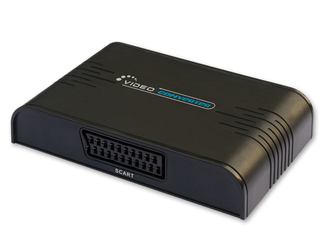

Er bestaan Scart naar HDMI omvormers waarmee je dus flink op kwaliteit inlevert,deze kosten minimaal 70 euro, je beeld resolutie gaat dan van 1080p naar 480p naar beneden, kortom zijn geld niet waard wegens het grote kwaliteits-verlies.
De kabeltjes waar u het over hebt zijn meestal bedrog en werken niet.

wil je een goede omzetter kijk dan eens naar ligawo .Zijn wel iets duurder maar top in hun apparaten.
