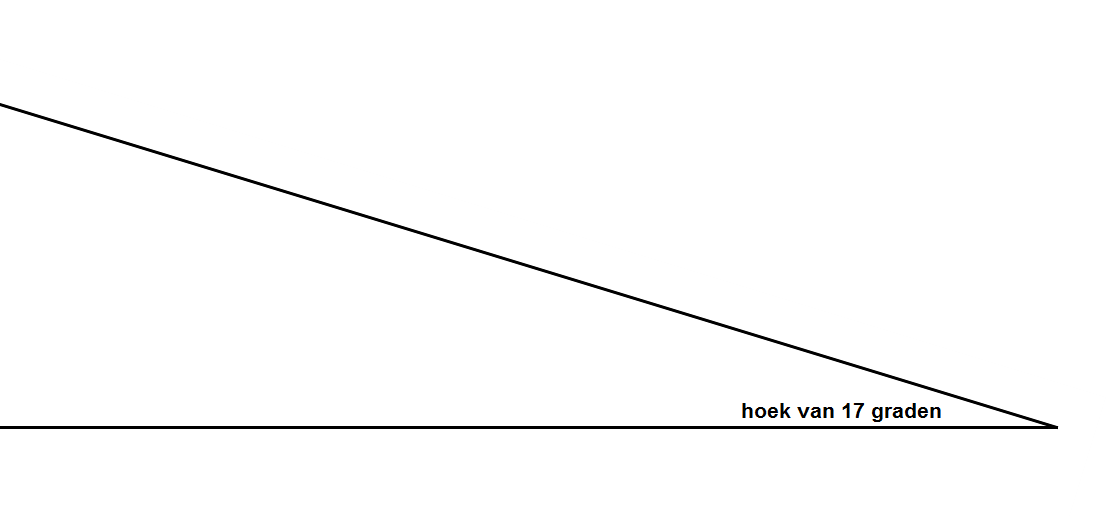

Nu de maat van de schotel zo ongeveer 64 is, zou dan niet de duo-lnb voor een 64 cm schotel gewoon moeten werken?
Hoor graag van je welke lnb nu het geste is, en of de hoek van 17 graden in deze situatie ook nog geldt.
Dank voor al je hulp. En jij ook @A33
Als het toch om een standaard CD-schotel gaat, dan hoef je geen andere duo-lnb te kopen. Die past ook daar het beste op de schotel. Het enigste verschil met Nederland is dat je hem schuiner moet zetten. In Nederland 13 graden, bij jou 17 graden zoals ik had aangegeven.
En nee, hoe schuin dat je een duo-lnb of monoblock moet zetten hangt niet af van de afstand van de twee koppen. Dat maakt geen verschil uit.

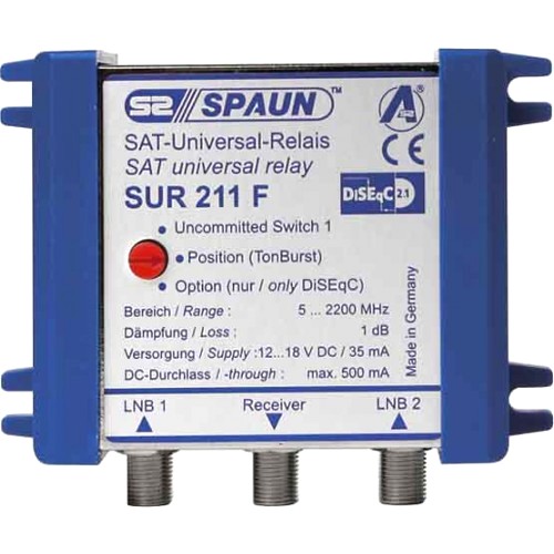

Dan heb je waarschijnlijk een duo-lnb met één aansluiting. Daarvan staan de antennes niet gecompenseerd en wordt de ontvangst minder als de duo-lnb op optimale schuinte instelt om beide satellieten optimaal te ontvangen. Dan beter maar iets minder schuin en de Astra 19,2 wat minder ontvangen.
Om de zaak met de bestaande schotel installatie te combineren heb je dan een 2/1 uncommitted switch nodig, zie bijlage.
