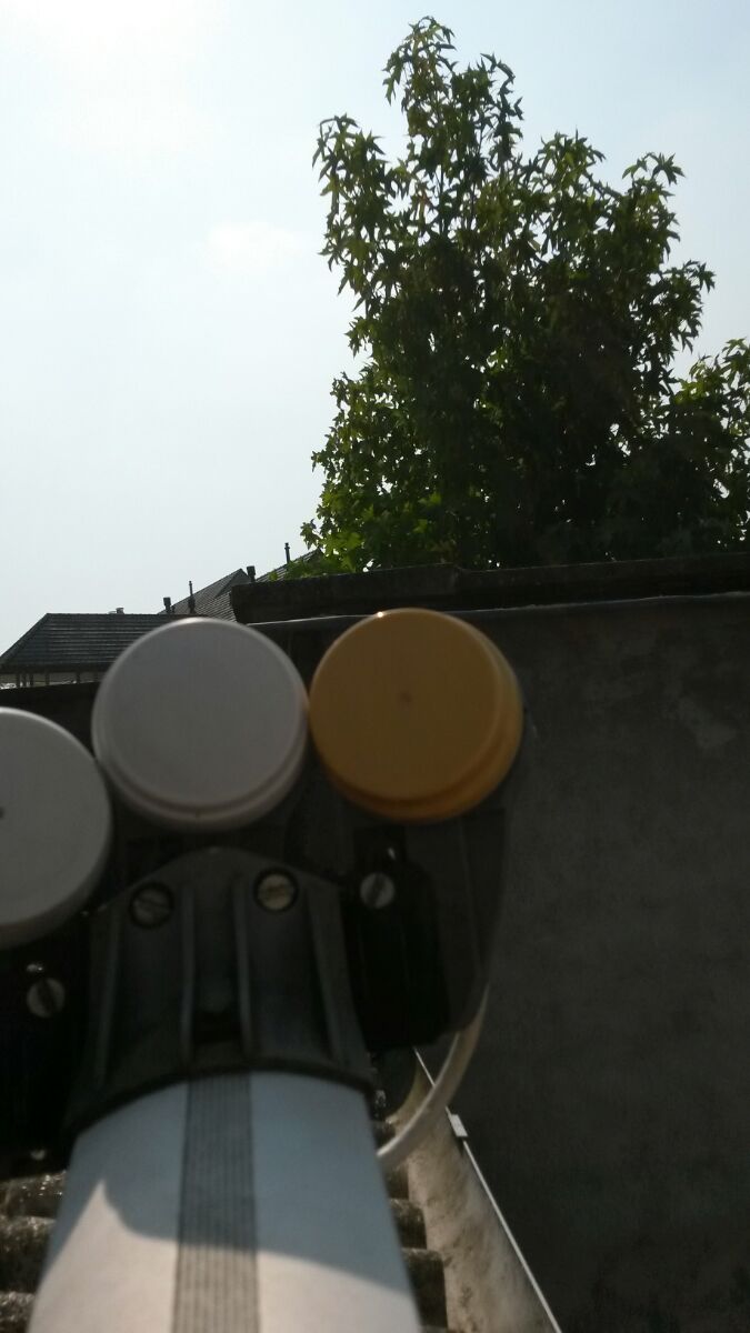

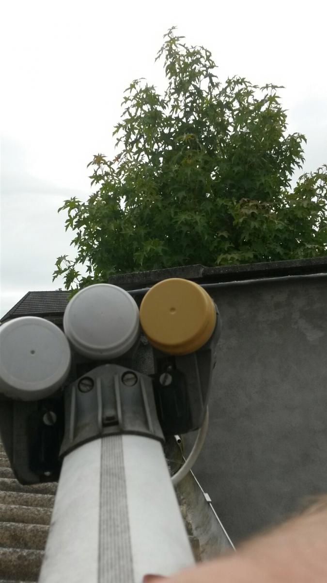

haelewyn Geplaatst: 26 augustus 2016 Auteur Geplaatst: 26 augustus 2016 (aangepast) Stukje minder ... Maar achteraf bekeken denk ik dat het probleem niet gaat opgelost zijn hiermee.Oude situatie versus nieuwe situatie 26 augustus 2016 aangepast door haelewyn
blackeyes Geplaatst: 27 augustus 2016 Geplaatst: 27 augustus 2016 staan die lnb's wel goed uitgericht zo? er zit wel een goeie knik in vu duo//vuduo2//mutant hd51 4k // 65 inch lg4k 2 keer gibertini 100 // t90 // triax 88
Moderator ceesv Geplaatst: 27 augustus 2016 Moderator Geplaatst: 27 augustus 2016 Staan de LNB's wel op de juiste hoogte? Gaat niet bestaat niet! 65" 4-K OLED, Vu+ Duo 4K SE BT, Vu+ Solo 4K, Rebox-8500, Rebox-8000, Wavefrontier T-90, Satlook Digital NIT, Megasat HD5 Combo Gebruik je een advertentie blocker? Maak dan een uitzondering voor onze website. Zonder advertentie (inkomsten) kan deze site niet voortbestaan.

haelewyn Geplaatst: 27 augustus 2016 Auteur Geplaatst: 27 augustus 2016 (aangepast) Ik meen dat de ontvangst bij geen wind gewoon goed is. Ik heb wel nogal weinig regenreserve maar dat schijnt gewoon te zijn bij een Bisat met 3 of 4 koppen.De LNB's zitten nog altijd los in de houder en geven een goed signaal , denk ik. Al kan ik niet vergeliken met andere installaties. Ik ken enkel die van mezelf. Vroeger zat er een ALPs in het midden. Tijdelijk vervangen door een andere die ik nog liggen had en die past er nog net in. De plaatsing op zich maakt niet dat ze verschuiven of uit de richting gaan. Ik denk dat Ceesv ook bedoelt of de LNB's wel helemaal op hun plaats gezakt zitten in de houder. Daarop kan ik enkel bevestigend antwoorden. Ik heb een M7 sat801 nu. Ik weet het .. niet het beste toestel op de markt :-) Ik geef enkele signaalsterktes : ASTRA 3 op History HD : 76 signaal, 80 kwaliteit National Geo 78 signaal 79 kwaliteit EEN HD 76 signaal 82 kwaliteit NED 3 idem NED 2 78 signaal 83 kwaliteit ASTRA 2 geen problemen gehad en nog altijd ok, dus die sla ik even over ASTRA 1 infokanaal TVV signaal 74 kwaliteit 80Het is misschien moeilijk aan te nemen maar ik kan echt geen kant meer op met de antenne. Dit is echt de enige redelijke plaats.Als ik verhuis naar een andere muur kijk ik voor het grootste gedeelte op een gebouw en hangt mijn antenne over het openbaar domein.Ik weet niet of er dan van die kant geen klachten gaan komen. Ook zou dat betekenen dat mijn antennekabel gevoelig ligt voor vandalisme. Dus probeer ik het even anders op te lossen. 27 augustus 2016 aangepast door haelewyn
a33 Geplaatst: 27 augustus 2016 Geplaatst: 27 augustus 2016 Als ik jou was zou ik tijdens de sun outage (zie google!) periode eens goed onderzoeken, hoe de boom staat ten opzichte van de satellieten die je wilt ontvangen. Dan kan je steeds tijdig weer eens met de gemeente aanpappen... Verder verhindert de grote LNB in het midden, dat je met je drie LNB's de boog van de Clarke Belt goed volgt. Als ik jou was zou ik hier op dit forum de plaatjes van geinstalleerde BiSat-beugels eens goed bekijken, hoe die zijn geinstalleerd. De jouwe kan echt beter, lijkt me! Groet, A33 Tip: Als je reageert op een post, geef dan altijd een citaat van de (gehele) post waar je op reageert. Sommige leden kunnen namelijk hun oorspronkelijke posts achteraf nog wijzigen, en wel veel langer dan de sinds jaar en dag in de huisregels (voor alle leden) vermelde periode van 30 minuten. Dat dat inbreuk doet aan de continuïteit van de foruminhoud, en een ongelijk speelveld creëert, wordt kennelijk (helaas) niet belangrijk geacht.
