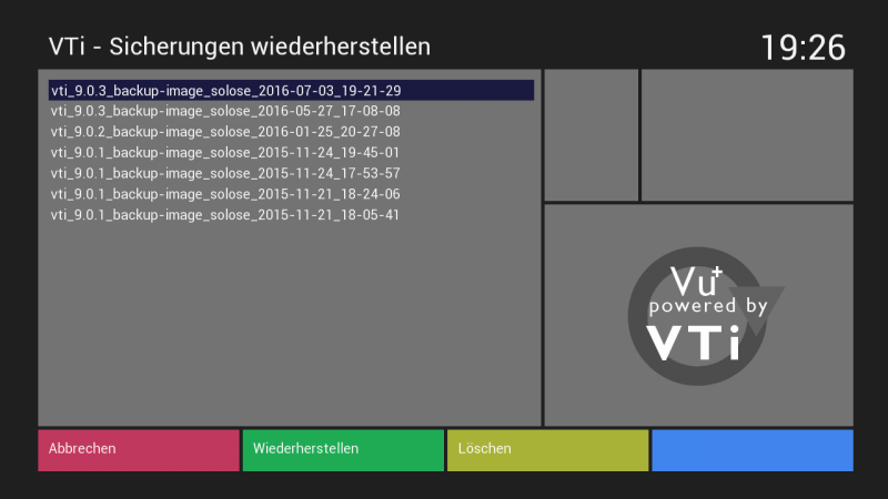

als ik me niet vergis en je weet (soms bevestig ik mezelf door te zoeken) is elke backup met datum en zelfs tijd aanduiding
lees ook het VU+ WIKI van VTI jij kunt immers goed duits dan ben je beslist met de juiste informatie op pad
Werde ich machen, jetzt wieder schnel zum Strand mit ein Paar Bier.
