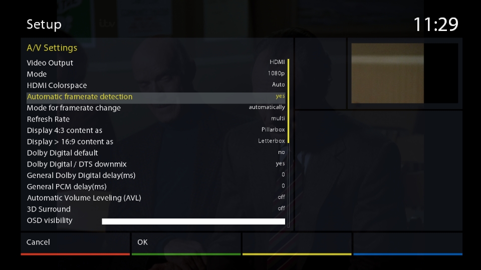

Er vanuit gaande dat je ontvanger in het Engels staat:
Druk 'Menu' > kies 'Setup' > kies 'System'> kies 'A/V Settings'
Daar heb je de volgende vermeldingen die je kan aanpassen:
'Automatic Framerate Detection'
'Mode for framerate change'
Door die instellingen aan te passen, zou je die omschakelingen eventueel kunnen aanpassen.
Ik heb niet direct via de OpenWebIf gevonden of je ze daar kan aanpassen.

Bij mij staat het als in de screenshot.
