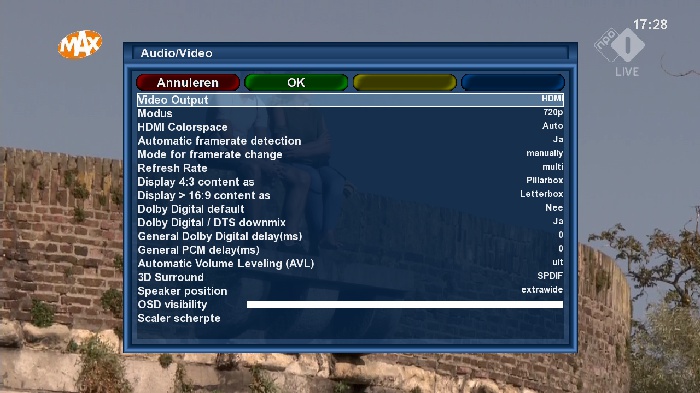

Is dat een screenshot van VTi? Herken dit meer als een Dream layout... Heb zelf ook VTi 9.0.3 op mijn VU+ Solo SE V2 en ben het probleem nog niet tegengekomen... Gebruik overigens gewoon de HDMI stekker. Ik heb geen fancy audio versterker..
als je Dolby Digital default neen hebt ingesteld en
dolby digital downmix ja
dan mag je natuurlijk geen spdif kiezen voor 3d surround
je wilt immers per hdmi kabel het geluid op TV

stel het zo een in
of zet deze eens op ja alle bij

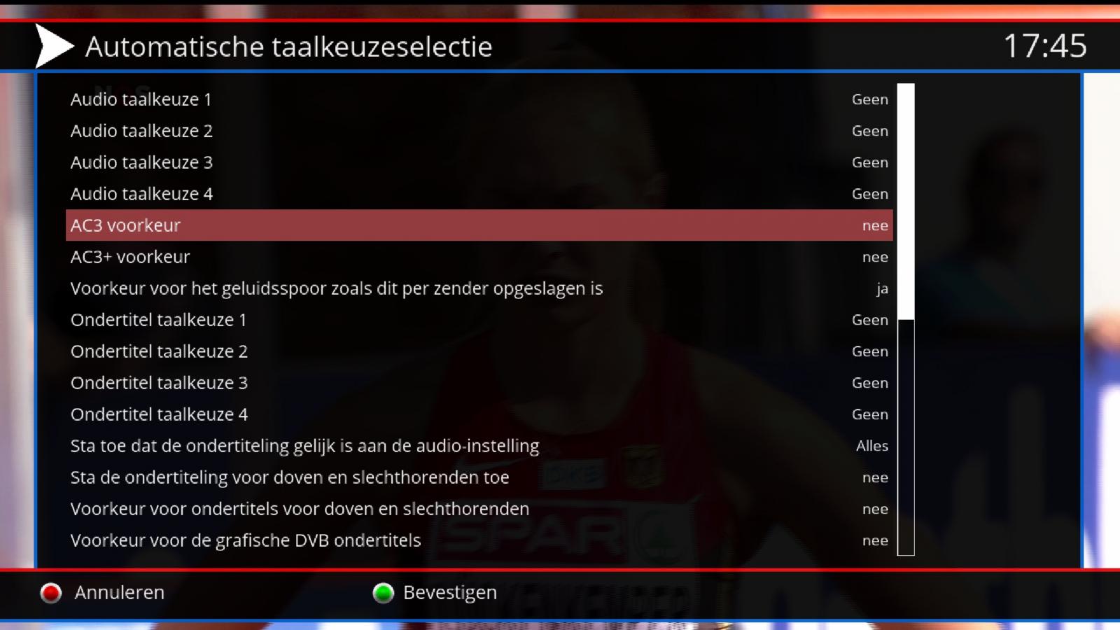

die gedachte had ik eerst ook, maar misschien is er een waardeloze skin ingesteld bij het VTI image
bedankt smetje
screenshots van het actuele image spreken boekdelen

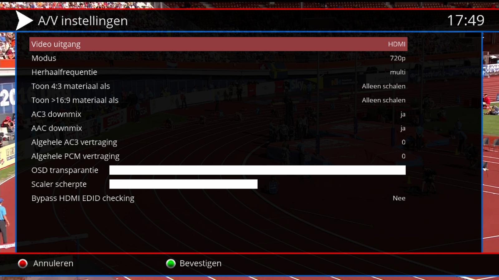

Het geluid verdwijnt op NPO 1,2 en 3 en op Rtl4. Er blijft geluid op SBS6. Het is de BASIC-HD skin. Ik ben zoveel met de geluidsinstellingen bezig geweest dat ik nu de draad kwijt ben. Heb nu wel geluid
het VTI image heeft massa's menu's en instellingen voor ieder iets wils
maar dan moet je wel de skin gebruiken of gelijkwaardig die alle menu's toont en ook de desbetreffende skinparts inschakelen voor Atile-HD
zo niet kun je zo maar iets niet meer vinden dat standaard wel aanwezig is in het Image en naar keuze instelbaar is maar niet wordt weergegeven
dus doe jezelf een lol en zet Atile-HD terug als skinkeuze
en dan check je dolby digital default en dolby digital downmix
en die 3d surround parameter
je hebt toch alles per hdmi naar je TV? nou dan!
